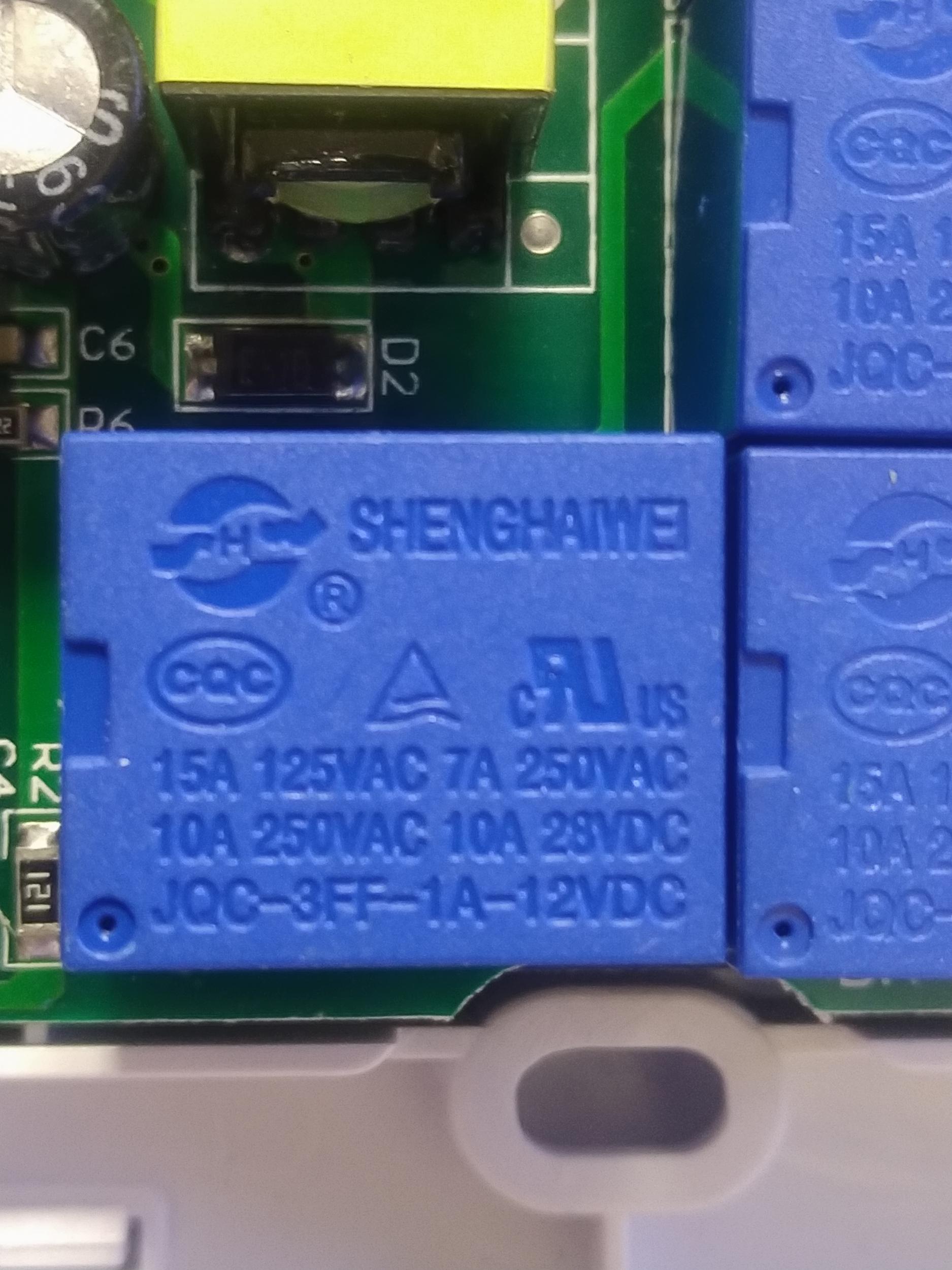

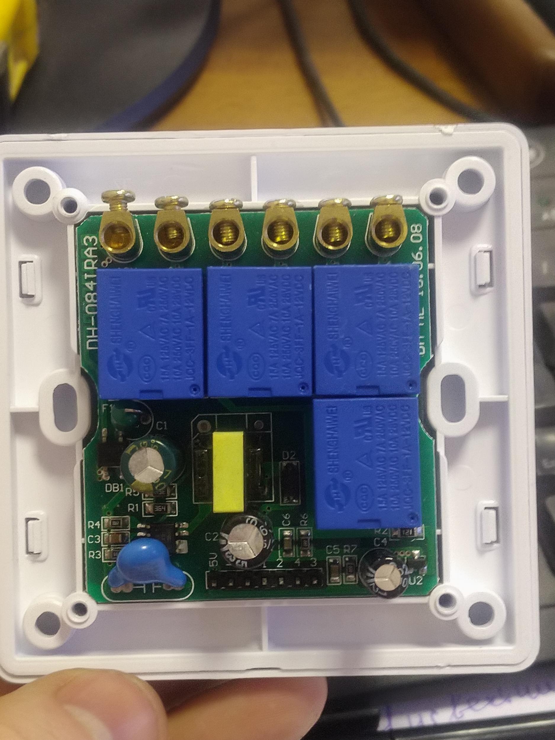

Pavlik 78 Откуда: Калуга Машина: TLC 100, 1HD-FTE, АКПП, 2007 #1 Опубликовано: 13 февраля 2020 (изменено) Знатоки, подскажите, пожалуйста, что обозначает маркировка с указанием разных токов на этом реле (если конечно это реле)? Стоит оно в этой штуке, задача понять, какую максимальную нагрузку можно повесить на один канал. Изменено 13 февраля 2020 пользователем Pavlik Вверх Поделиться сообщением Ссылка на сообщение Поделиться на других сайтах

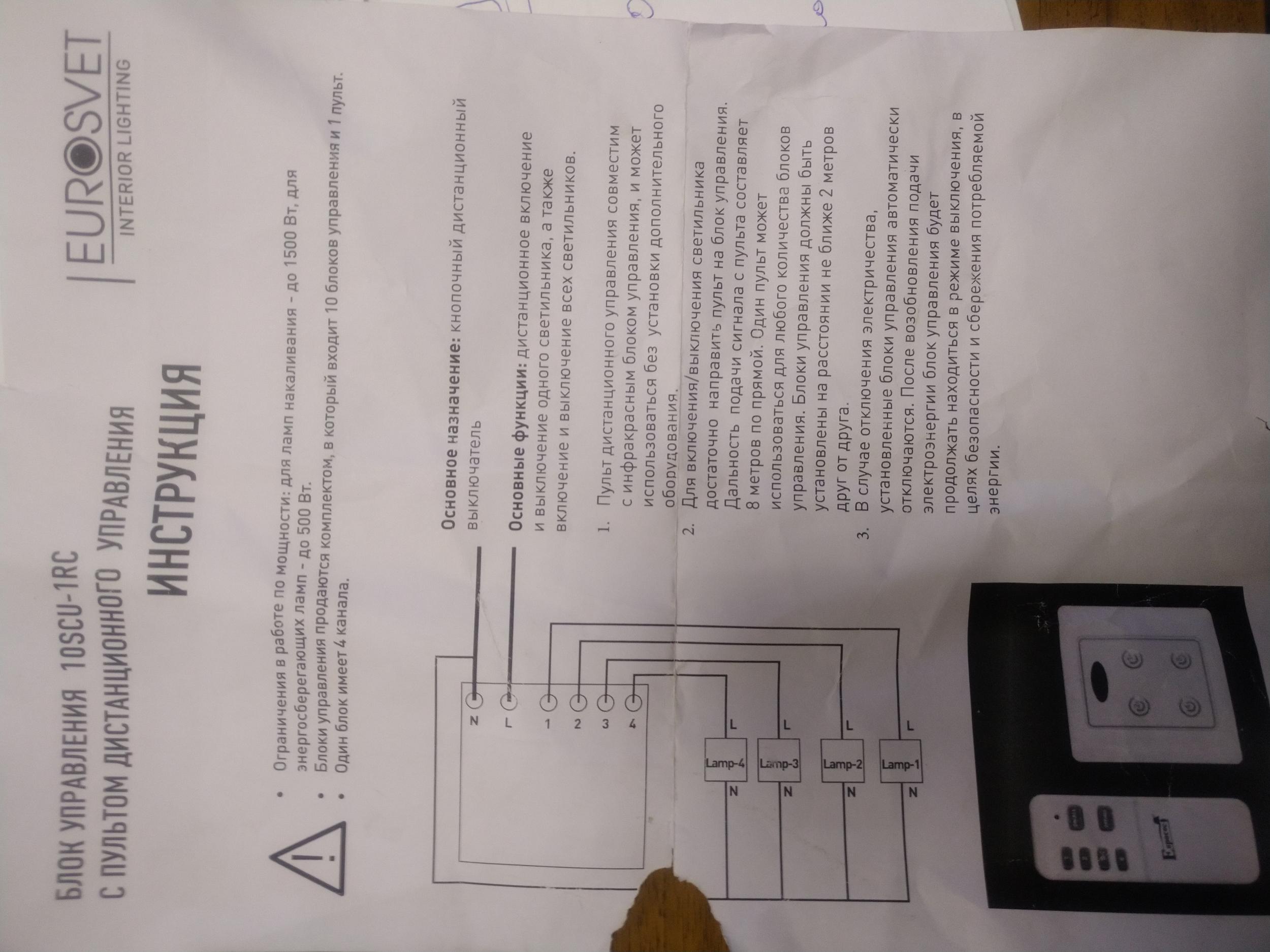

Pavlik 78 Откуда: Калуга Машина: TLC 100, 1HD-FTE, АКПП, 2007 #3 Опубликовано: 13 февраля 2020 (изменено) 7 минут назад, саш сказал: А в инструкции нет? инструкцию выложил, она из одного листика, в нем для ламп накаливания - 1500Вт, для энергосберегающих - 500Вт и кроме того что я не понял почему в три раза разница, так еще и не написано это общая мощность или на каждый канал. А поставщик тоже бестолковый, мы ж все торгаши-розеточники, спросить не у кого) . Полез внутрь глянуть, увидел что на реле три разных тока указано и понял, что пора сдаваться) ...очень хочется на каждый канал повесить по 10 разношерстных люстр напрямую, без внешних реле , считаю мощность каждой в среднем по 50Вт, думаю, это с запасом Изменено 13 февраля 2020 пользователем Pavlik Вверх Поделиться сообщением Ссылка на сообщение Поделиться на других сайтах
Архип 165 Откуда: Москва Машина: 80-ка VX 1HD-FT МКПП 1996г. все блокировки #4 Опубликовано: 13 февраля 2020 (изменено) Мощность 1500 Вт на канал указана. Подключай смело свои люстры. Тебя должно интересовать напряжение 250 вольт и характеристики реле именно при этом напряжении. Изменено 13 февраля 2020 пользователем Архип Вверх Поделиться сообщением Ссылка на сообщение Поделиться на других сайтах
Pavlik 78 Откуда: Калуга Машина: TLC 100, 1HD-FTE, АКПП, 2007 #5 Опубликовано: 13 февраля 2020 (изменено) 13 минут назад, Архип сказал: Мощность на канал указана. Подключай смело свои люстры. Тебя должно интересовать напряжение 250 вольт и характеристики реле именно при этом напряжении. так и думал, спасибо. но осталось два непонятных мне вопроса : 1. почему на реле указаны три тока , а не один? и тем более почему при 250В указано в одной строчке 7А, а ниже 10А? А вдруг 2кВт тоже можно?)) 2. почему мощность ламп накаливания разрешена втрое больше , чем сберегающих? ...ну могу предположить, что ответ связан со словами активная и реактивная и это в блоках питания сберегающих ламп, хотя сильно плаваю в этом... и, если так, то неужели в три раза разница? Изменено 13 февраля 2020 пользователем Pavlik Вверх Поделиться сообщением Ссылка на сообщение Поделиться на других сайтах
Архип 165 Откуда: Москва Машина: 80-ка VX 1HD-FT МКПП 1996г. все блокировки #6 Опубликовано: 13 февраля 2020 Мыслишь правильно. Разница в три раза ---- перестраховка производителя. Думаю ( имхо) в два раза было бы правильно. Вверх Поделиться сообщением Ссылка на сообщение Поделиться на других сайтах
bbn 619 Откуда: novosib Машина: z22a #7 Опубликовано: 14 февраля 2020 17 часов назад, Pavlik сказал: так и думал, спасибо А не надо ничего выдумывать, jqc 3ff 1a 12vdc это все что надо. А дальше ищем jqc 3ff .... http://www.dart.ru/cataloguenew/relay/relays_hf/html/jqc-3ff.shtml ну например такое и смотрим исчерпывающую информацию по характеристикам реле в том числе и максимальную переключающую мощность, она же больше всего интересует? Вверх Поделиться сообщением Ссылка на сообщение Поделиться на других сайтах
rx9ag_ 0 Откуда: Магнитогорск Машина: Land Cruiser 80 #8 Опубликовано: 22 февраля 2020 Первая цифра-ток вторая напряжение. буквы- переменное или постоянное напряжение ( перемножение цифер даст мощность ) Вверх Поделиться сообщением Ссылка на сообщение Поделиться на других сайтах
