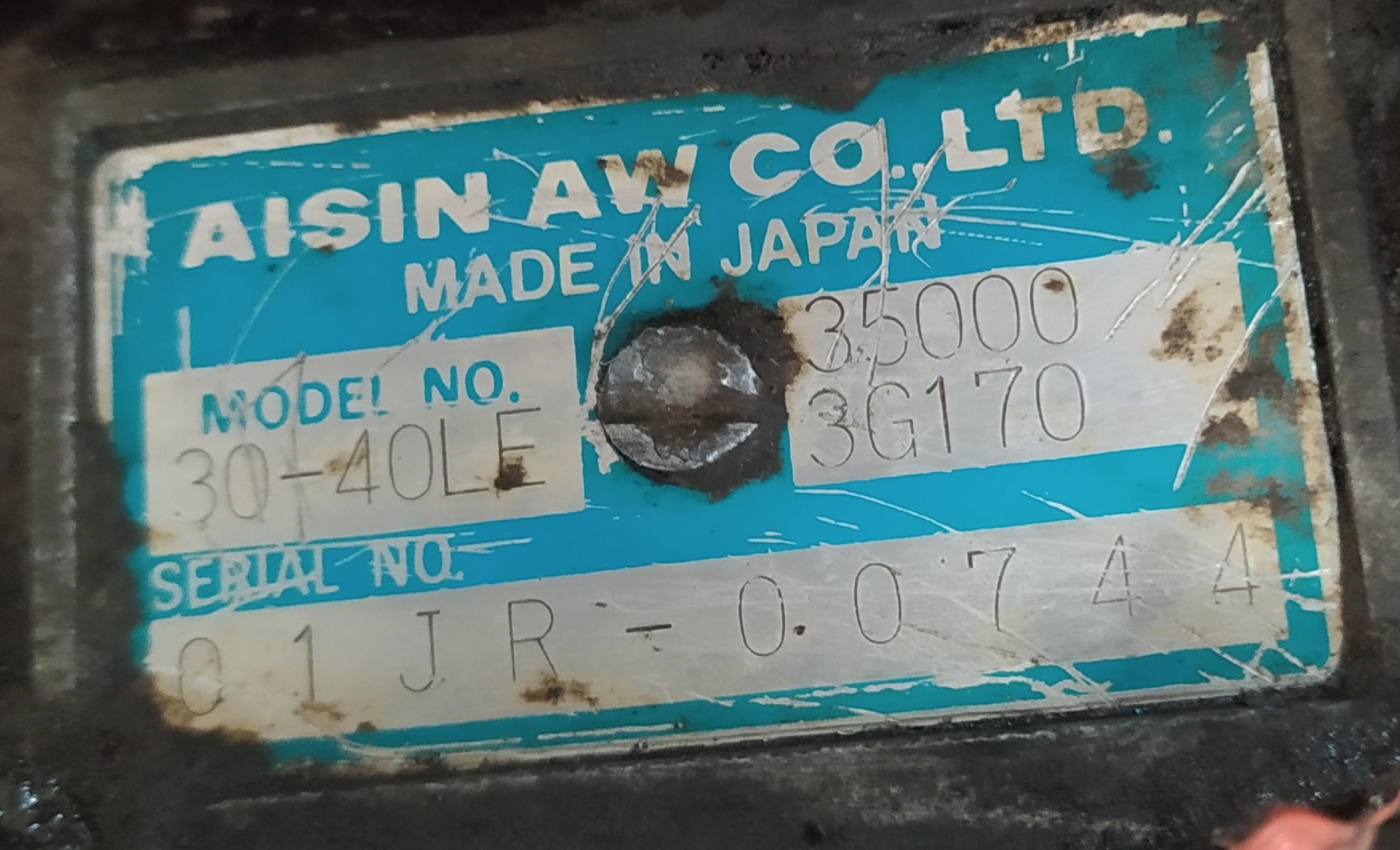

    Всем привет. Есть вопрос по АКПП. Авто 2002 год, двигатель 5vz. Стоит коробка Аисин 30-40LE 35000 3G170. В общем коробка уже старенькая, есть уже проблемы с ней. Решил взять контрактную. Но сколько не шерстил интернет в продаже именно с такими цифрами не нашел. Может подскажете какую альтернативу можно поставить?

    У праворуких машин коробки такие же, но цифры на них другие немного нарисованы.
    Я подбирал по разъему на коробке, у меня 4 провода и тросик, на более свежих машинах больше (7 или 9 не помню).
    Плюс поддон со щупом ставил от своей коробки, т.к. другой изгиб был.
    От прадика тоже подходит, но у них 4я передача более медленная, скорость по трассе на тех же оборотах движка будет меньше.
    • Откуда: Питер!
    • Машина: GRJ120, TLC KZJ71,5 почти в стоке :)
    Доброго дня!
    Я уже прошел этот путь в свое время. Методом научного тыка выяснил, что по всем разъемам должна подходить коробка от Сурфа 185 с двигателем 1KD(после 2000 г.в.). Оригинальный номер такой коробки 35000-3G220. Коробка отличается только датчиком парк-нейтрали (можно переставить от родной)
    и датчиком температуры (стоит в магистрали, а в родной отдельно). При установке бублик, колокол и сухой картер раздатки(переходная часть) заменил на родные. И все поехало как и положено.
    Есть положительный опыт установки коробки от Прадо90 с двигателем 1KD (35000-60680), но там есть отличие в 4ой передаче, она чуть короче.
