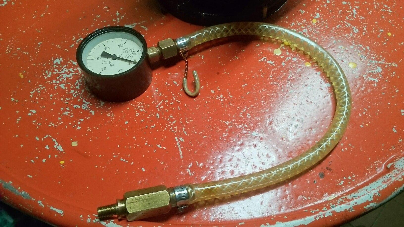

    Подкачку хотя бы ( низкое давление) можно проверить на любом стенде,  и без всякой специализированной доостнастки.
    для этого всего лишь манометр нужен на 25 кг..
    Не ремонтируются такие тнвд без практических навыков и наличия  спец оборудования...
