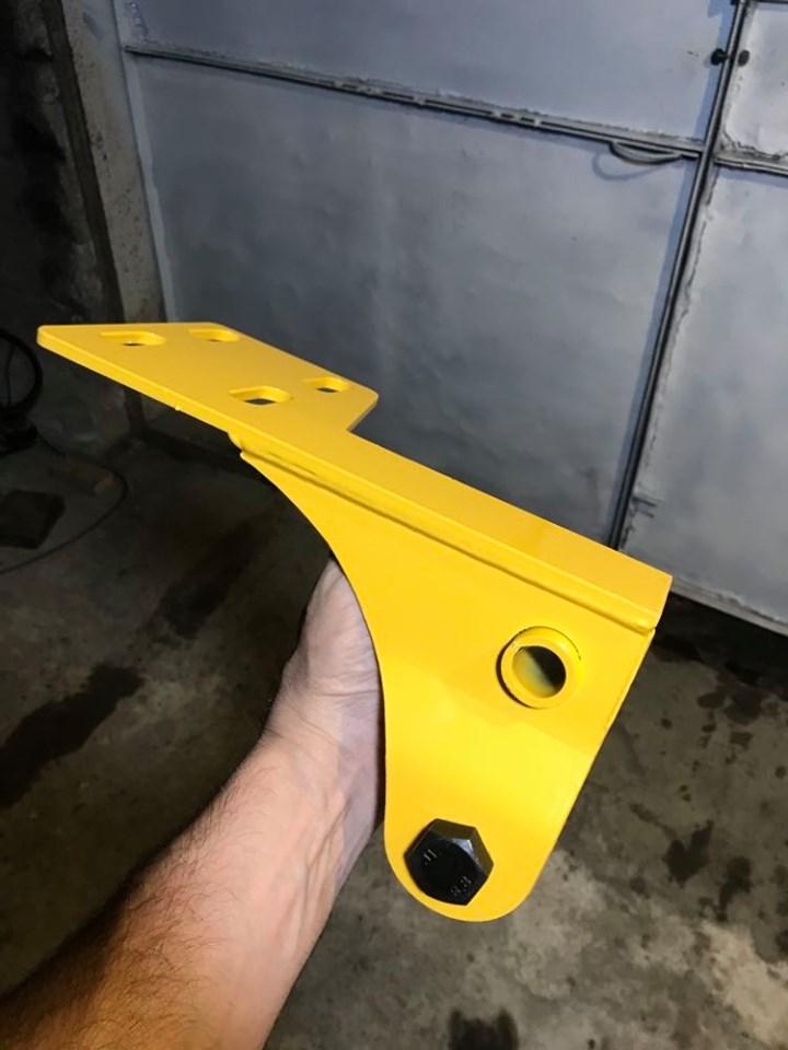

Купил эти дропбоксы на таобао.
Но как видно смешание моста вперёд  отсутсвует, хочу перенести верхнюю втулку назад на 3 см. Что скажете?
К стати хочу все это для 37-их. лифт около 5'.

18 минут назад, Mah0nya сказал:
Тогда отверстия на траверсе не совпадут .
Купил эти дропбоксы
Интересная конструкция , таких не видел еще.

7 минут назад, AZIAT сказал:
У меня с механической коробкой, а дропы специально купил  автомата - длинные, чтоб сам смог определит крепления на траверсе.

1 минуту назад, Mah0nya сказал:
Зачем такие сложности , если можно сразу купить то что нужно?
У автомата с механикой разница в 7 см , так что все равно не попадешь .  Нужно будет кромсать дропы и переваривать.

Потому что хочу выдвинуть мост вперед, чтоб 37-и такпи не цеплялись в подкрыльник
Между ними нет особенных разницы
