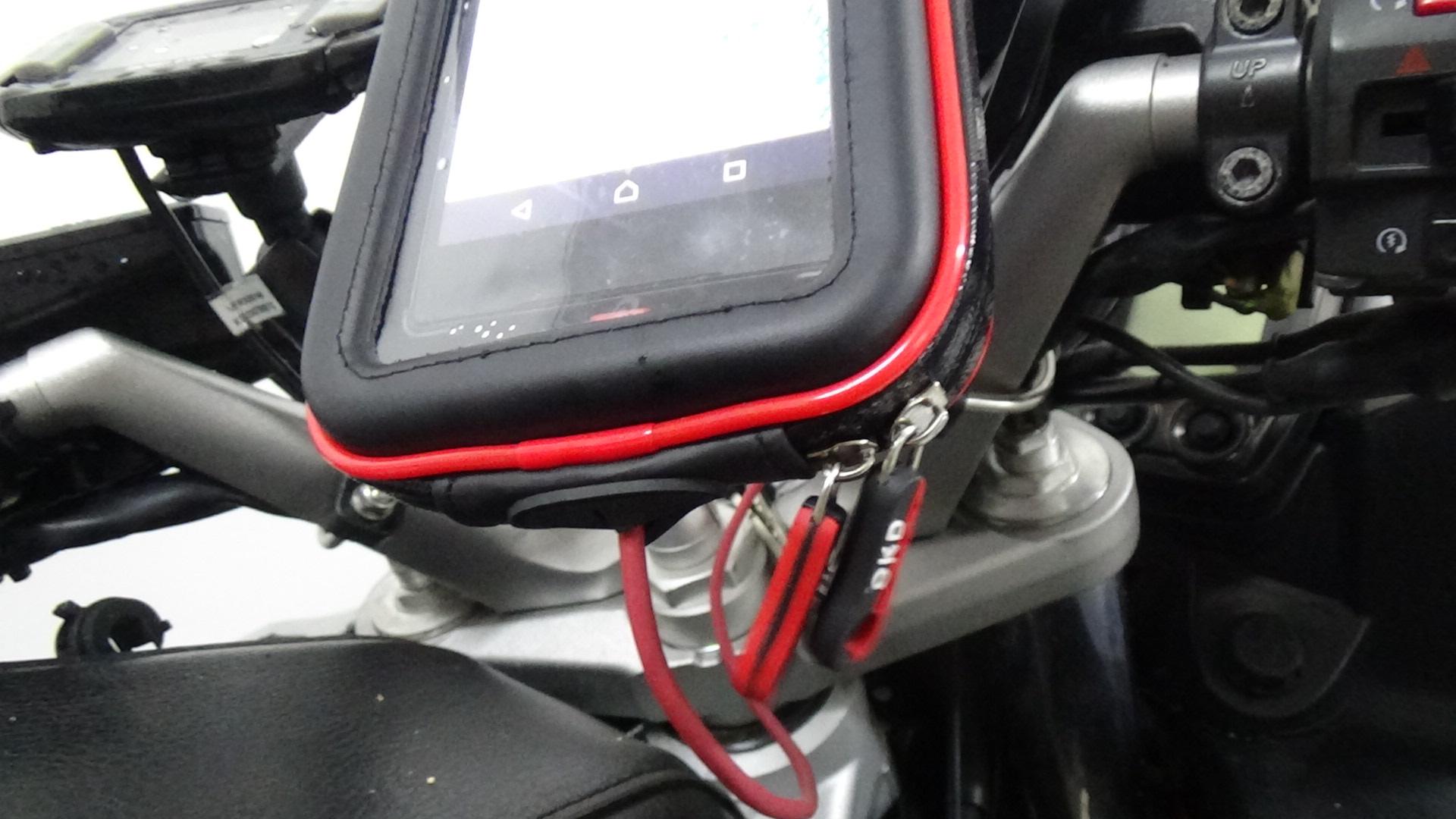

Яндекс навигатор. С тех пор как там появились офлайн карты, гармин заброшен в дальний ящик. Всё в режиме реального времени - пробки, перекрытия, изменения направления движения и т.д. В авто на ГУ, на моте смартфон. Такое крепление на руль на али стоит сущие копейки:

ладно, ладно. Почти уговорили. Пока телефон приспособлю на всякие приблуды.
