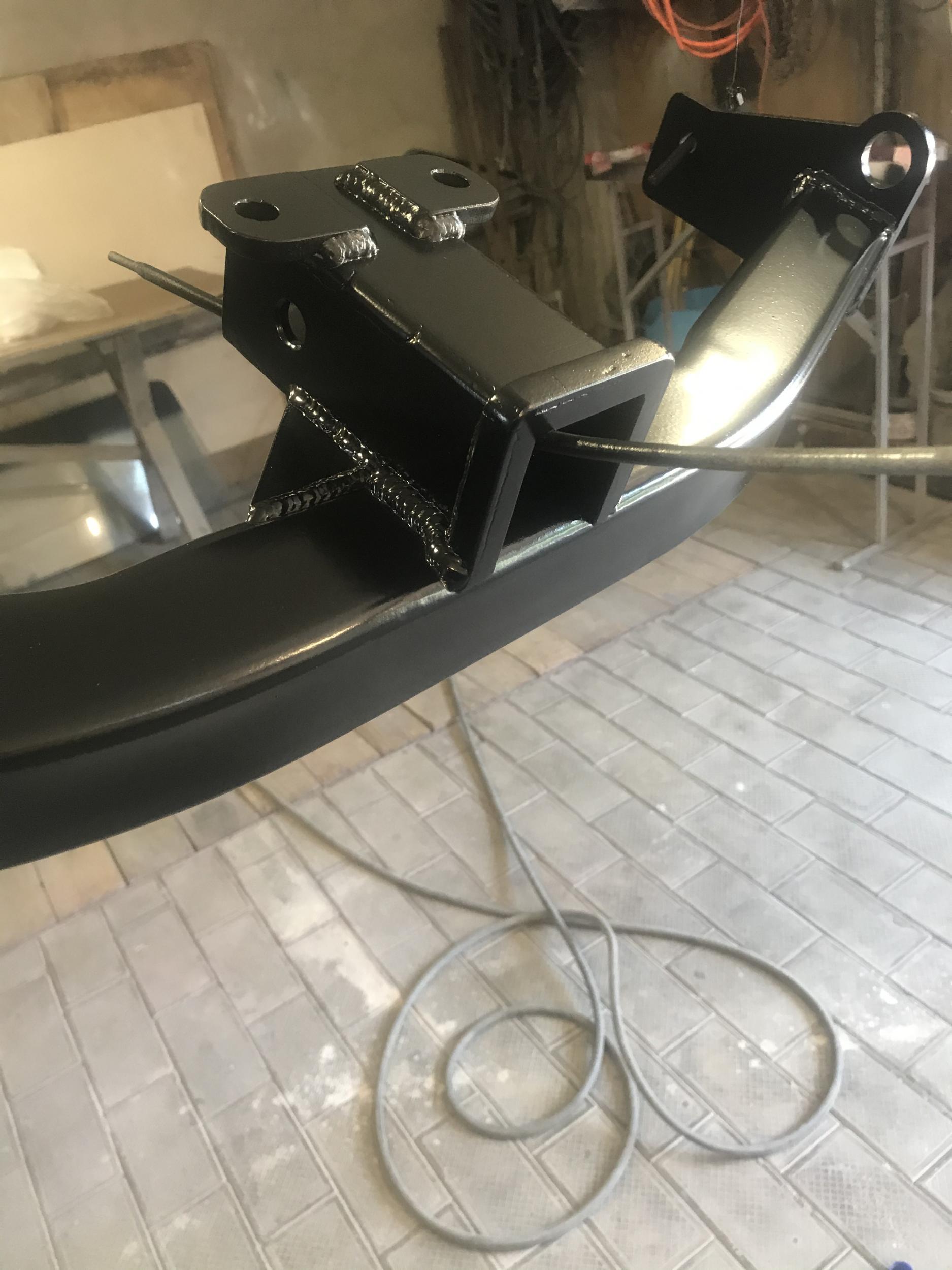

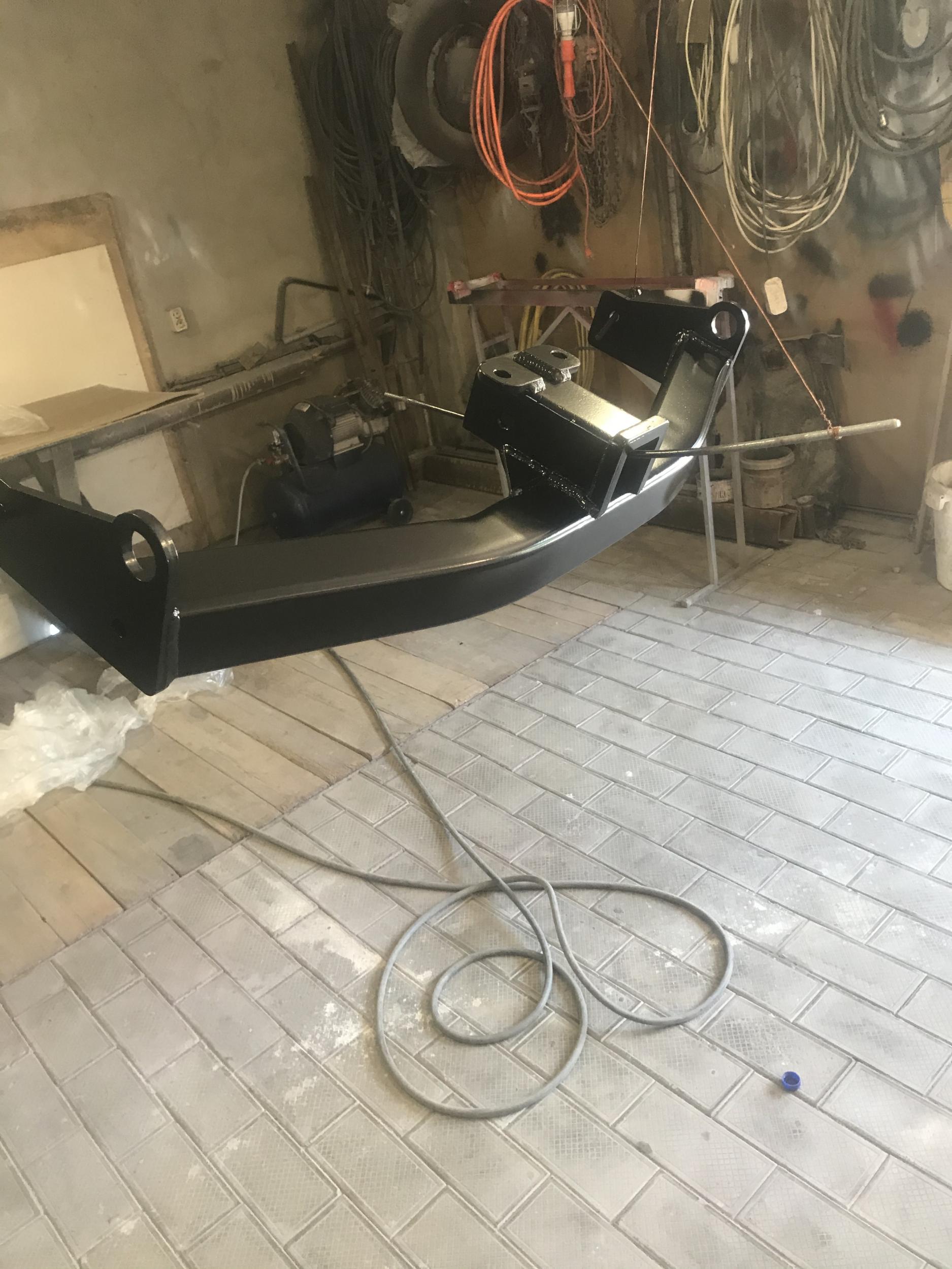

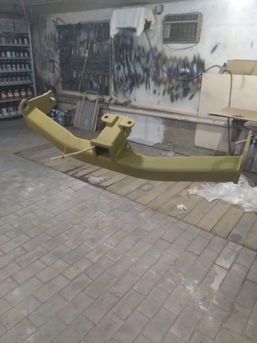

    я переделал фаркоп под квадрат, трубу подобрать не смог, поэтому были нарублены прямоугольники из листа 5мм, и сварены в квадрат, обваривали не прутом а полосой из этого же листа, ща фотки поищу
