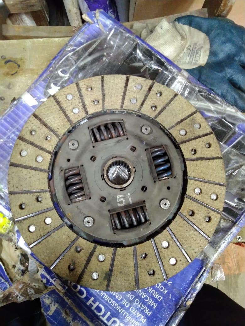

    • Откуда: Архангельск
    • Машина: Land cruiser 80
    И всё всё-таки. .....
    Может кто ставил обычный четырёхдемпферный диск aisin, имеющий демпфер ступицы и хождение относительно диска?
    Или они тоже гремят и ставить нужно принципиально dtx -149
    Количество пружин не показатель. Нужна дизельная хпрпктеристика демпфирования. Когда пружины разные , излом хар-ки становится двухступенчатым р
    у меня лежит такой четырехпружинный, ий диск. Не помню гремел он или нет, но с ним сцепление вело и перелачи плохор включались. Посему снял его сразу и сменил на экседи, а снова проовать не охота.
    Тоже ищу диск лучше чем экседи.
    Только что, Vladimir24 сказал:
    У Вас тоже был "дизельный" с свободным ходом шлицевой?
    У кого был опыт?
    Подскажите по диску.
