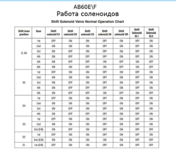

bbn 619 Откуда: novosib Машина: z22a #4 Опубликовано: 9 августа 2020 5 часов назад, Maxibumer сказал: Какой соленоид отвечает за 6 передачу как видишь такого нет, потому что 6я включается 4мя соленоидами, и любой из них работает при включении и других передач Вверх Поделиться сообщением Ссылка на сообщение Поделиться на других сайтах
Maxibumer 16 Откуда: Москва Машина: TLC 200 #5 Опубликовано: 10 августа 2020 (изменено) 8 часов назад, bbn сказал: как видишь такого нет, потому что 6я включается 4мя соленоидами, и любой из них работает при включении и других передач Да. Как же найти. А блокировка ГТ на 6й не включается? Изменено 10 августа 2020 пользователем Maxibumer Вверх Поделиться сообщением Ссылка на сообщение Поделиться на других сайтах
bbn 619 Откуда: novosib Машина: z22a #6 Опубликовано: 10 августа 2020 2 часа назад, Maxibumer сказал: Да. Как же найти. А блокировка ГТ на 6й не включается? Конечно включается, только она включается и на других передачах тоже. По твоей беде можно предполагать проблемы по гидроплотности - износу тормоза В2. Но предполагать - одно, а знать немного другое. Без дефектовки акпп в таком случае обойтись не получится. Глюки соленоидов на ав60f штука не редкая, однако симптомы другие. Удачи. Вверх Поделиться сообщением Ссылка на сообщение Поделиться на других сайтах
