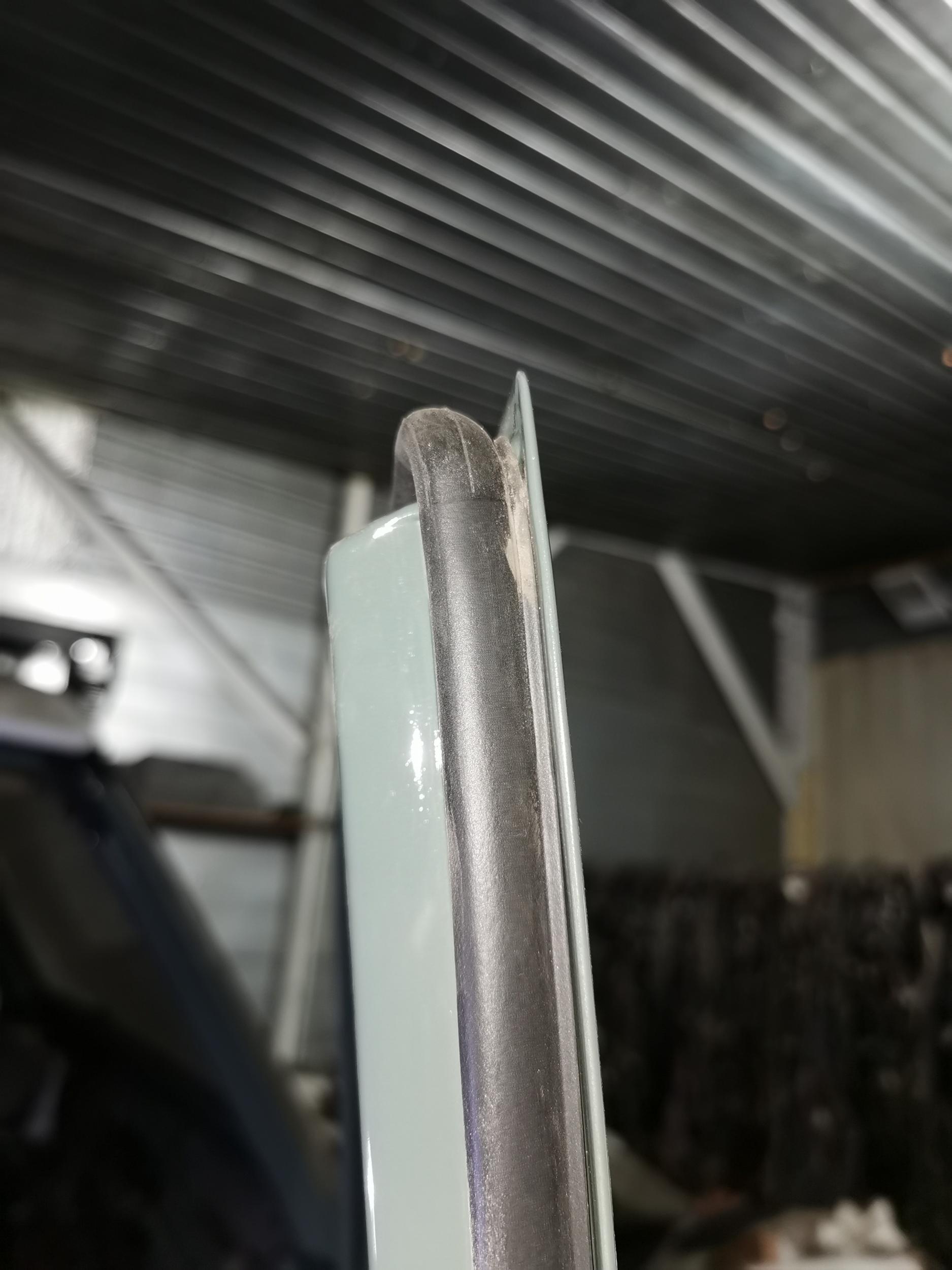

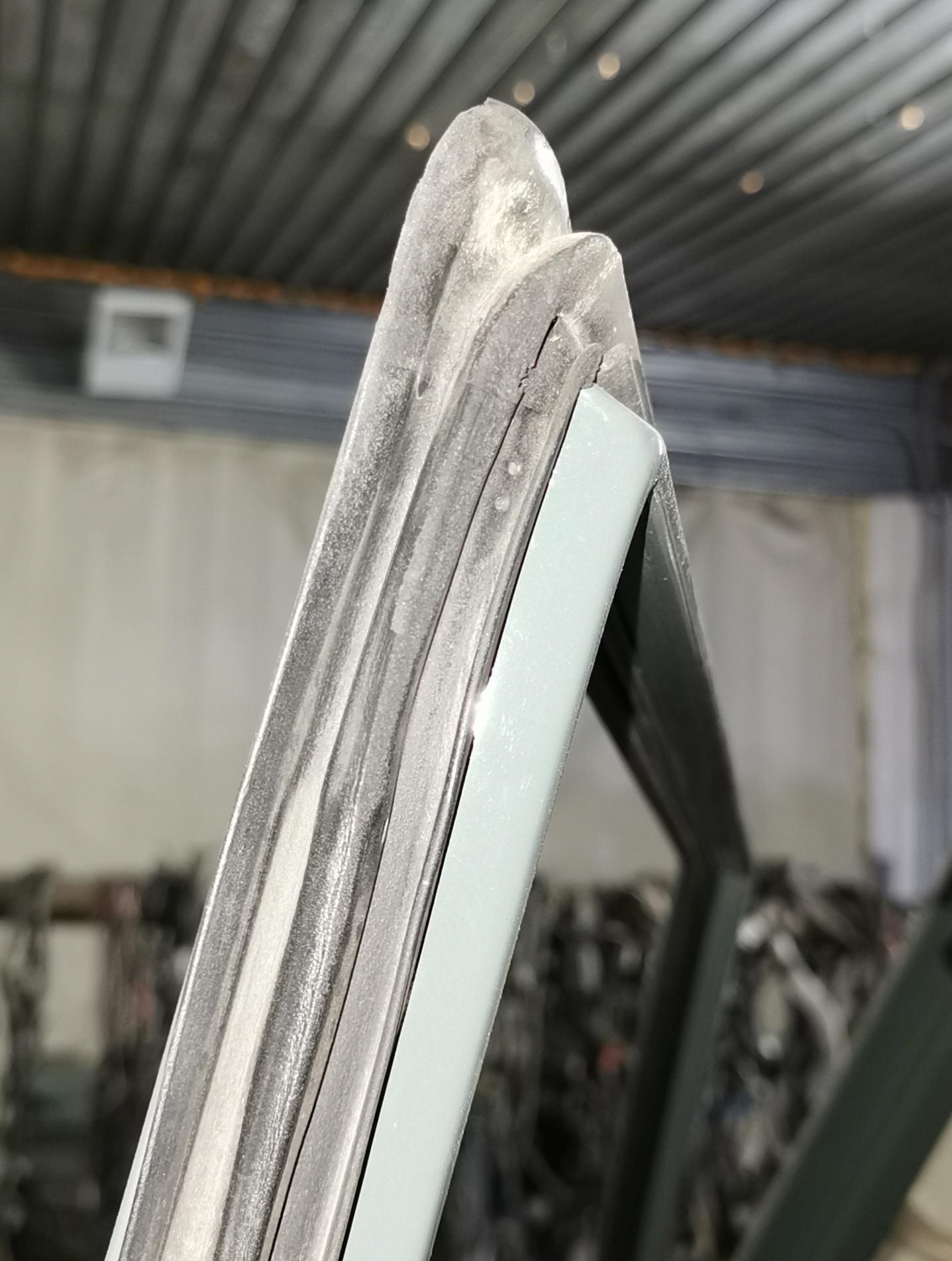

     А разница таки есть :sad:
    это родная IMG_20201010_155919.thumb.jpg.a1ff84ea0c4e45393dcafe9432f34406.jpg
     это новая IMG_20201010_155634.thumb.jpg.36b016c572ffbabed08b03f13f74d271.jpg
     встала как родная но профиль немного иной
    О как, а как она, уплотняет вообще? или не хватает? как ощущения?
    • Откуда: Челябинск
    • Машина: коллекция 7x и пр
     Уплотняет но  несколько иначе и думаю хуже, допускаю шум при движении но испытания ветром дождем еще не скоро
