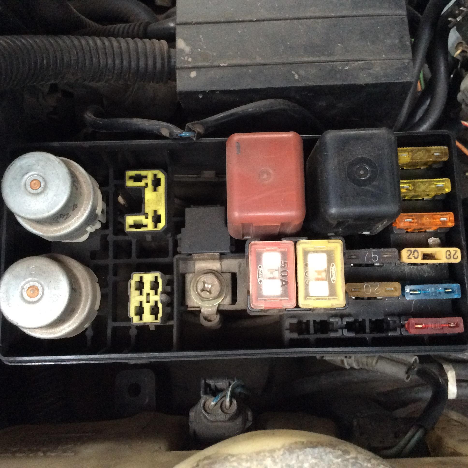

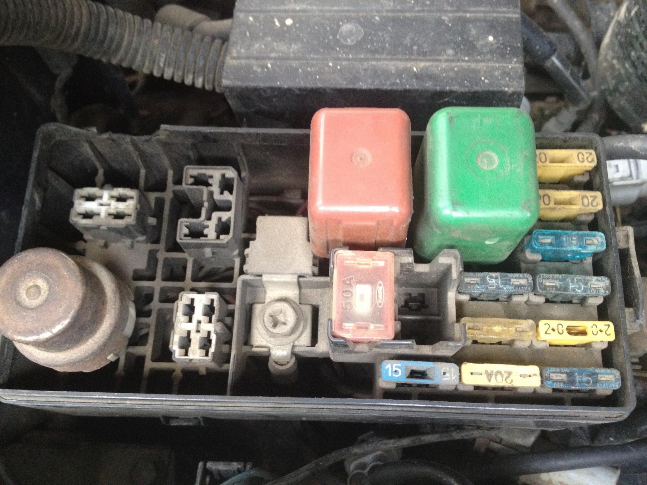

    • Откуда: ........
    • Машина: TLC 80 HD FT 97
    43 минуты назад, TwoBroAwd сказал:
    Спасибо, все пришло Жму краба
    После установки двигателя на место - подключаем всю проводку и трубки, короче - все подключаем. Если бы участвовали в демонтаже было бы проще, а так ... на ощупь.
    вот еще, HZ
    HDT

    18.10.2020 в 14:21, Hodok сказал:
    вот еще, HZ
    HDT
    Спасибо всем неравнодушным
