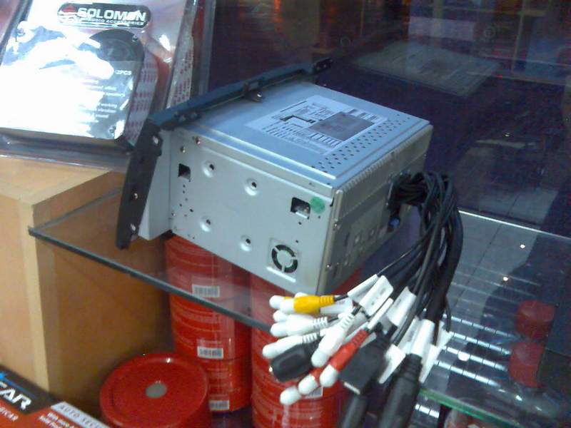

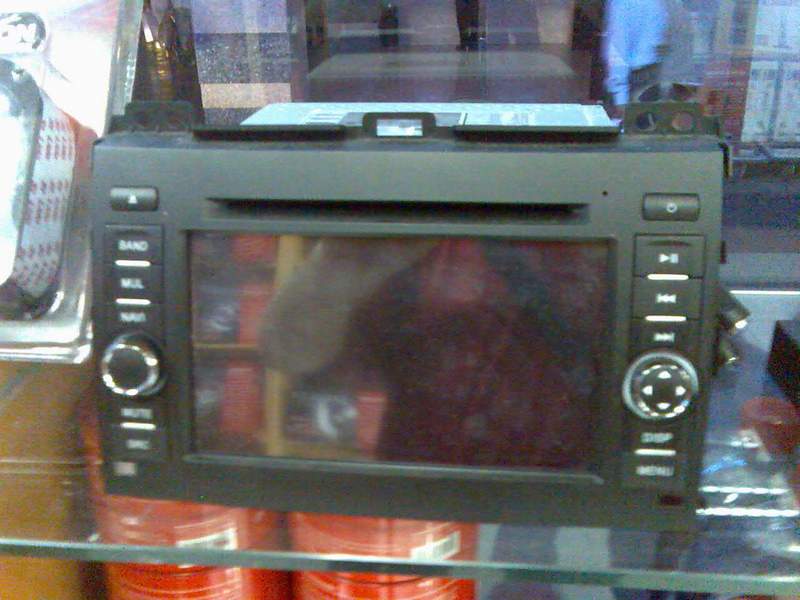

Я уже приехал, поэтому могу писать кириллицей.

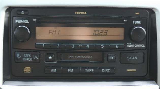

Нашел интересное устройство для TLC (Prado) 120:
[attachmentid=23655][attachmentid=23656]
Кликать на фото для увеличения смысла нет -
с собой в этот момент небыло фотоаппарата,
снимал сотовым телефоном, поэтому качество снимков неважное.
Спросил цену - 1300 дирхамов ($355.00).

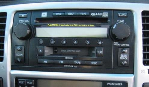

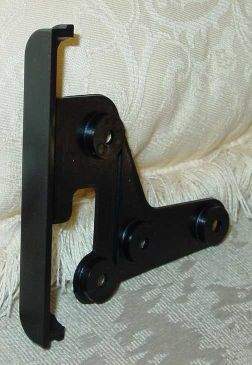

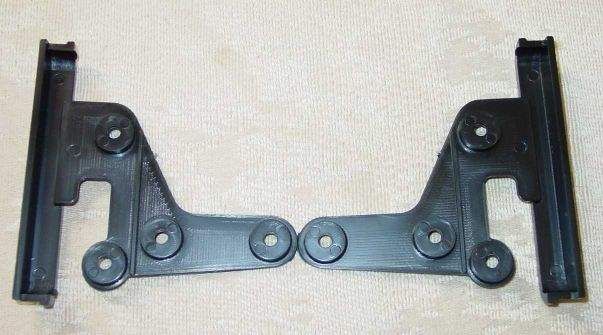

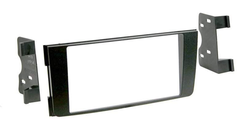

Купил головное DVD устройство (комбайн), т.к. переделать штатную магнитолу не получилось совсем. Ждал из штатов переходную рамку. Сегодня, наконец, пришла! Но. Она для 4runner Limited! А у меня SR5...
Обратите внимание: конфигурация посадочного места для магнитолы в Limited отличается от "дырки" в передней панели SR5 и Sport Edition (я раньше об этом не знал).
Посадочное место для магнитолы в Limited:
[attachmentid=38190]
Посадочное место для магнитолы в SR5 и Sport Edition:
[attachmentid=34941]
Соответственно, для Limited нужна такая переходная рамка:
[attachmentid=34757]
А для SR5 и Sport Edition - такие две боковинки:
[attachmentid=34943] [attachmentid=34944]
На ebay чаще всего продаются переходные рамки фирмы METRA.
Каталожный номер рамок для Toyota 4runner Limited: 95-8210.
Здесь инструкция по монтажу рамок 95-8210.
Каталожный номер рамок для Toyota 4runner SR5 и Sport Edition: 95-8202.
Здесь инструкция по монтажу рамок 95-8202.

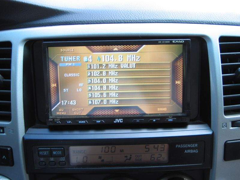

Сегодня DVD комбайн поставил в машину.
[attachmentid=35733]
Перепробовал несколько вариантов интерфейса, остановился на этом.
Но все-равно, вид какой-то аляповатый. По мне так - вообще не было бы никаких украшений!
Искал штатный усилитель мощности по жгуту проводов.
Не нашел.
Нету его!
Усилитель НЧ мощности устанавливается только в автомобили, оборудованные улучшенной звуковой системой JBL.
Как ни старался сделать все аккуратно, все-равно не удалось сделать все зазоры в панели одинаковыми - не становится новое радио в свое место идеально! Если внимательно присмотреться - видны небольшие перекосы.

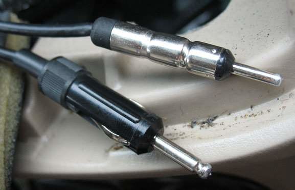

В штатном радио 4runner 215 есть два коаксиальных гнезда.
Одно бОльшего диаметра, другое - меньшего.
Оба имеют волновое сопротивление 75 ом.
В штатной проводке автомобиля есть два коаксиальных разъема (штекера).
Один бОльшего диаметра, другой - меньшего.
Я выяснил, что толстый штекер - это антенна УКВ (FM),
а тонкий штекер - антенна ДВ/СВ (AM).
Подключая толстый штеккер к новому радио получал плохой прием радио. Пытался воткнуть тонкий штеккер - радио принималось получше, но только если не было контакта с оплеткой (экраном) тонкого штеккера.
[attachmentid=36257]
Предполагаю, что при таком соединении каким-то образом нарушается питание активной антенны, интегрированной в два задних стекла багажника, причем, на одном стекле нити расположены вертикально, а на другом - горизонтально.

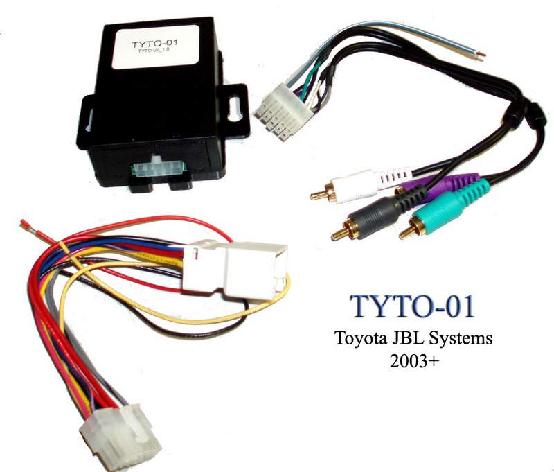

А я вот наоборот хочу использовать штатный усилок JBL в Limited при помощи адаптера TYTO-01. По поводу антенны надо думать как их объединить.
Вадим
  • Откуда: Караганда
  • Машина: 2008 T4R V6 4WD
Рыл электрические схемы на 4runner в надежде найти схему активной антенны. Не нашел.
А владельцам авто с JBL звуком - полезная ссылка на адаптер TYTO-01.
[attachmentid=36259]
