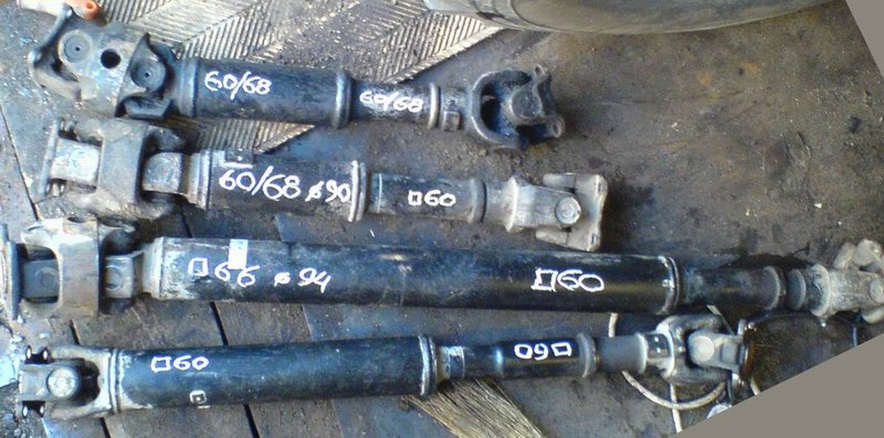

Борт 872 1 Откуда: Нижний Новгород Машина: Toyota surf #22 Опубликовано: 6 января 2021 Перечитал тему которую ты прислал. Но так и не понял. Толи у меня от какого-то мостового с увеличенными углами, толи переделанный от 185 заднего под тюнинг. Завтра померяю. Самому уже интересно. Вверх Поделиться сообщением Ссылка на сообщение Поделиться на других сайтах

Борт 872 1 Откуда: Нижний Новгород Машина: Toyota surf #24 Опубликовано: 8 января 2021 Да, на днях посетила такая идея. Сегодня чяса 4 в гараже пытался его разобрать. Разобрать не разобрал, зато появился люфт в шаре Гука. Как это соединение вообще разбирается( в какой последовательности). И можно ли ставить такой кардан. Крестовины нормальные, закусывать не закусывает. Или теперь по любому разбирать и ставить ремкомплект. Померял расстояние между болтами : на моём 60/60 , на новом 60/68. Х.з. от какого сурфа достался. Вверх Поделиться сообщением Ссылка на сообщение Поделиться на других сайтах
AZIAT 4 385 Откуда: Сочи Красная Поляна Машина: УАЗ Василий и LX570 #25 Опубликовано: 8 января 2021 1 час назад, Борт 872 сказал: Померял расстояние между болтами : на моём 60/60 , на новом 60/68. Со стороны гука? 1 час назад, Борт 872 сказал: Сегодня чяса 4 в гараже пытался его разобрать. Разобрать не разобрал, зато появился люфт в шаре Гука. Не стоит мучить животинку. Отдай ее тому , кто умеет их ремонтировать. Вверх Поделиться сообщением Ссылка на сообщение Поделиться на других сайтах
bashkoff 7 Откуда: Саяногорск Машина: Toyota Hilux Surf LN130G 2L-T #26 Опубликовано: 4 февраля 2021 27.12.2020 в 14:51, Борт 872 сказал: Народ, подскажите. Сурф 130, 2lte, МКПП. Передний кардан на выкидыш( завернут в дугу,все крестовины под замену,разбит один флянец). Приобрёл другой. Оказался от мостового сурфа с шестеренчятой раздаткой. Он длиньше моего на 1,5см. Впринципе не кретично(вроде убирается). Но у него дырки на флянце со стороны раздатки ближе к центру на 1мм. Вот думаю расточить их на кардане по мм или пересверлить на флянце раздатки со сдвигом 45 градусов. Посадочное место одинаково. Я купил из Владика от 185го обрезали, отбалансировали и voila ГУК как класс был удален. Вверх Поделиться сообщением Ссылка на сообщение Поделиться на других сайтах
Andru714 186 Откуда: Екатеринбург Машина: 4RUNNER130 2LT #27 Опубликовано: 5 февраля 2021 (изменено) 07.01.2021 в 01:58, AZIAT сказал: У 130 го фланец на переднем мосту, на заднем мосту и на заднем выходе раздатки имеет разлет отверстий 60 х 60 . Передний выход раздатки разлет отверстий я не помню точно. По-видимому 60 х 68 Буквально вчера увидел на витрине похожий на 185й передний кардан ST-37140-0K030 оказался на Fortunera. Попросил в руках подержать - обмерил: разлет оба фланца 66х66 (мерил рулеткой, но вроде на заднем 185м есть размер 66), длинна по фланцам 595мм в сжатом состоянии, центровка обоих сторон ф46, фото есть по ссылке выше. Кому интересно из ебурга можете сами приехать пощупать на Лукиных (бывший пункт/склад 220v). Если принять во внимание данные ув.SQ! размер родного кардана на 130й 67.5см те если с обоих сторон сделать по проставке то ничего делать с новым не надо, только изобразить и изготовоить проставки толщиной 40мм под разлеты 60х60 и 60х68. Избавляясь от Гука, привести фланцы в параллель никто не отменял. Почесал каталог и наткнулся на карданчик ST-37140-35190 от 185го и его же предлагают для Prado 96, в описании есть все размеры, цена неистовая!)) имея фору в три рубаса перед фортунерным, укоротить и пересверлить один фланец наверно дешевле будет. Изменено 5 февраля 2021 пользователем Andru714 Вверх Поделиться сообщением Ссылка на сообщение Поделиться на других сайтах
