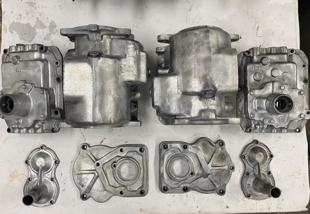

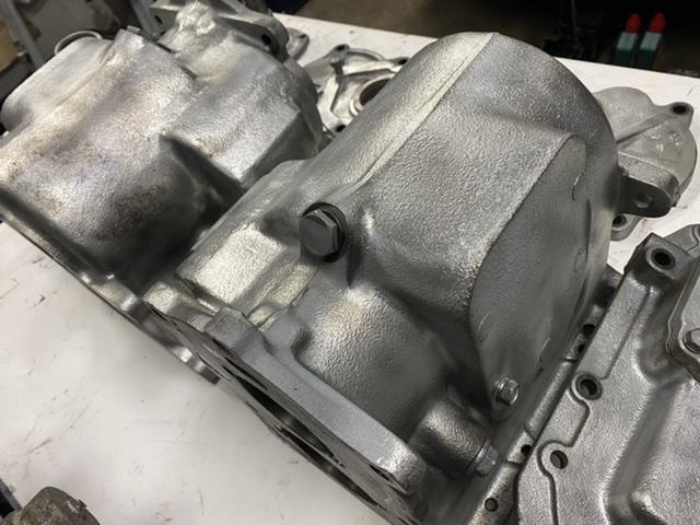

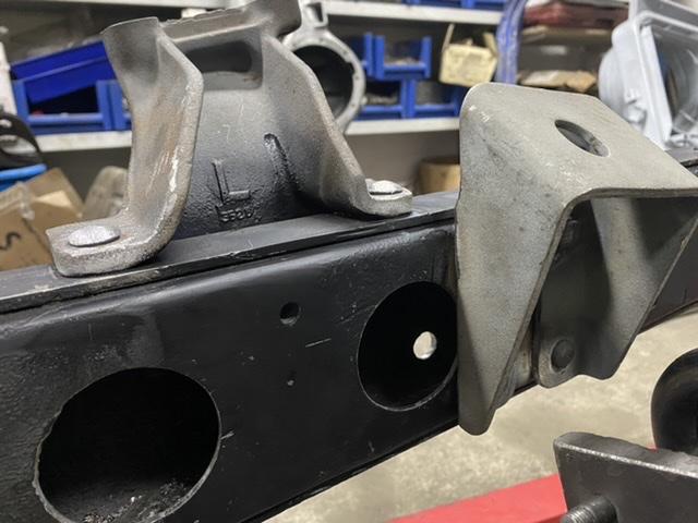

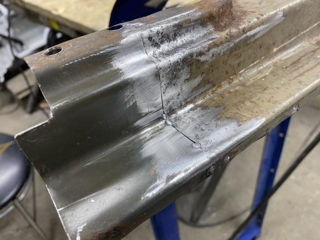

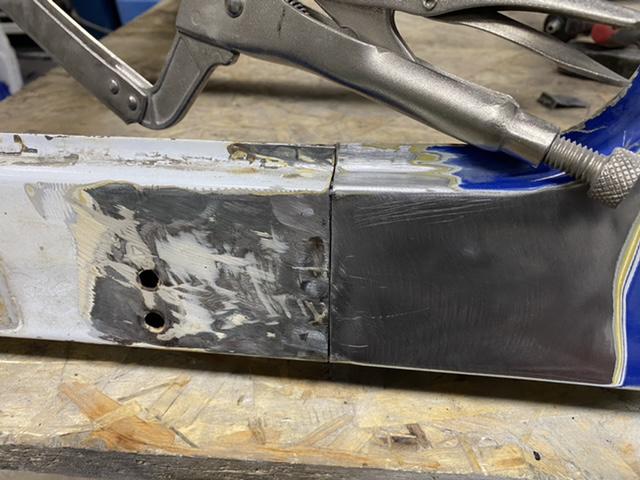

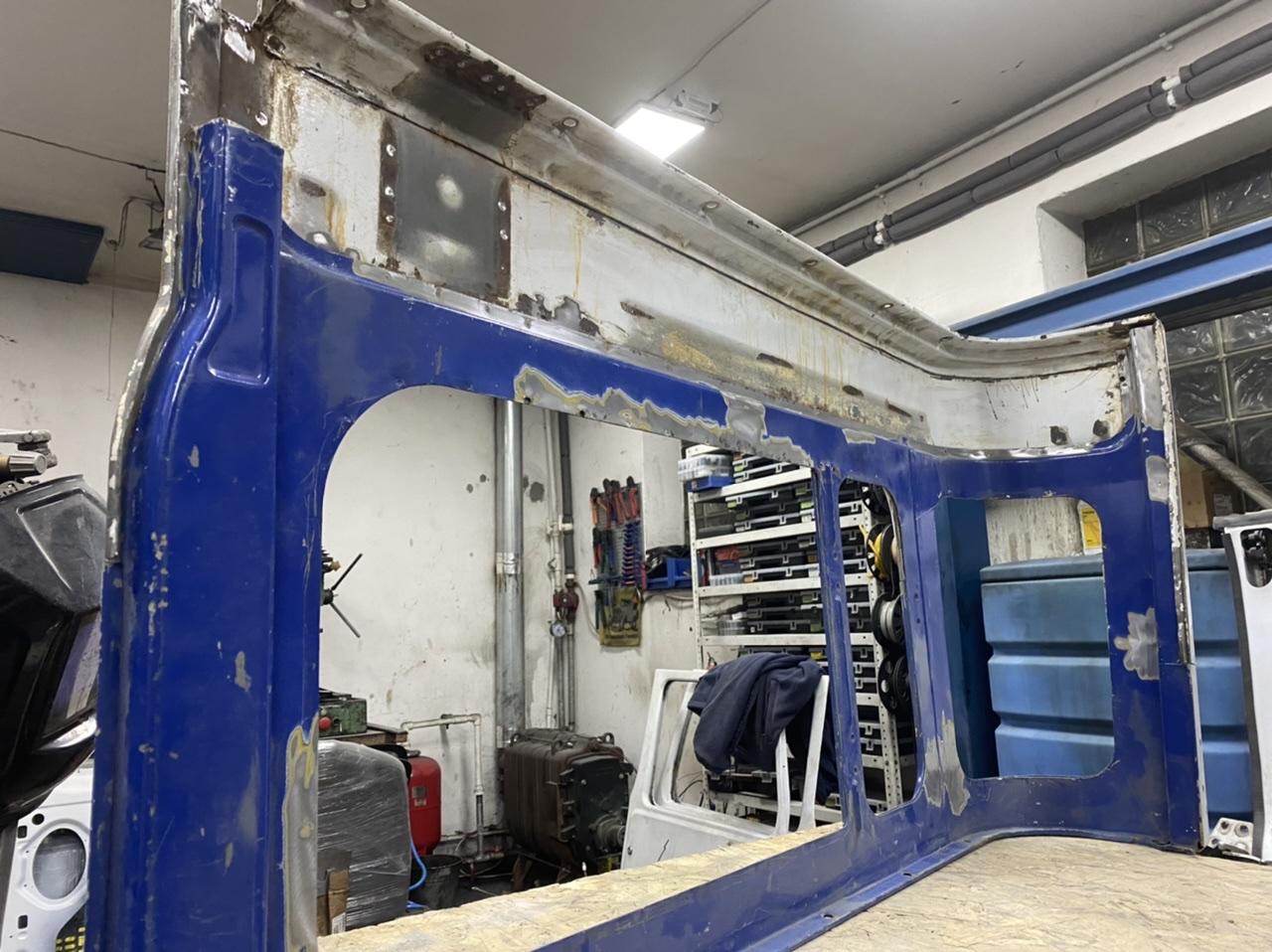

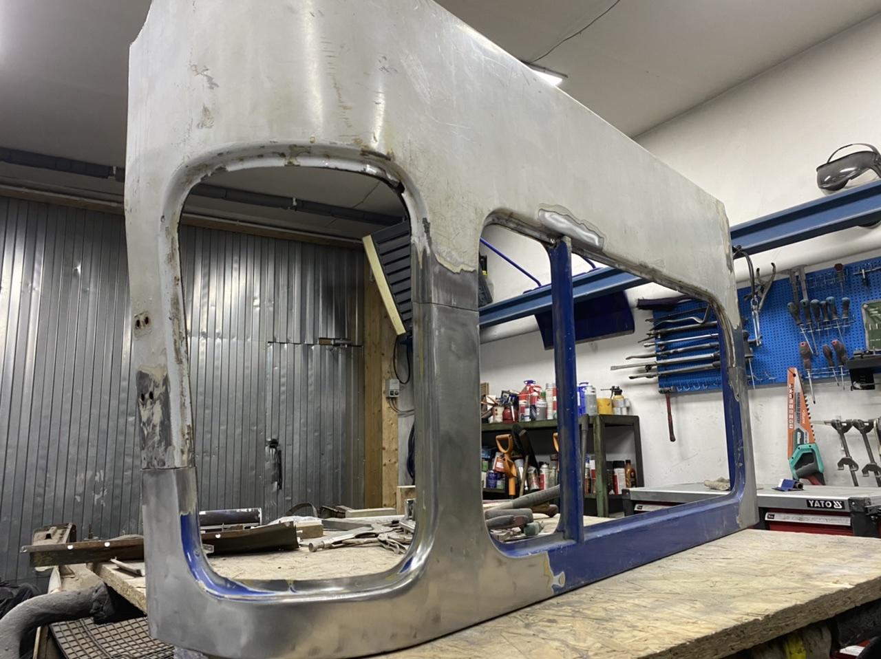

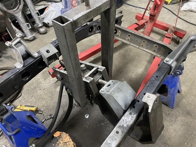

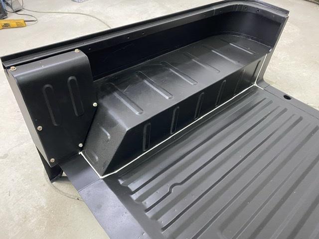

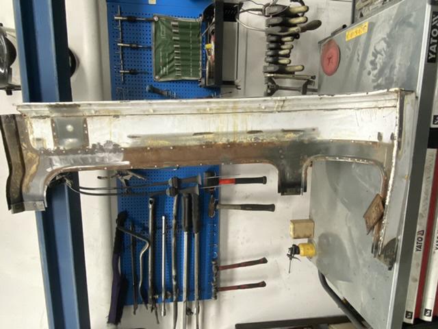

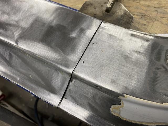

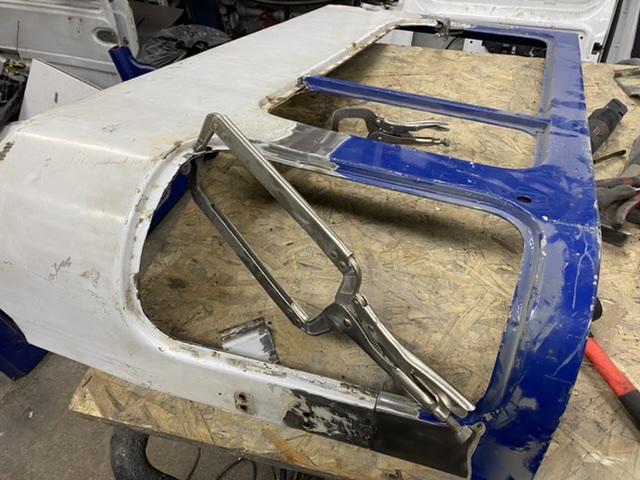

    В итоге из двух надставок пришлось собирать одну. Сейчас идёт этап подгонки.
    Минус - очень много работы, разбери, собери, подгони, отремонтируй. ?‍♂️
    Плюсы - убираются все очаги коррозии.

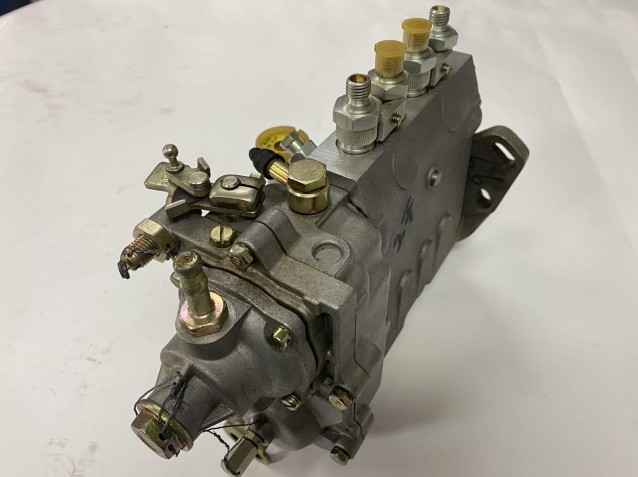

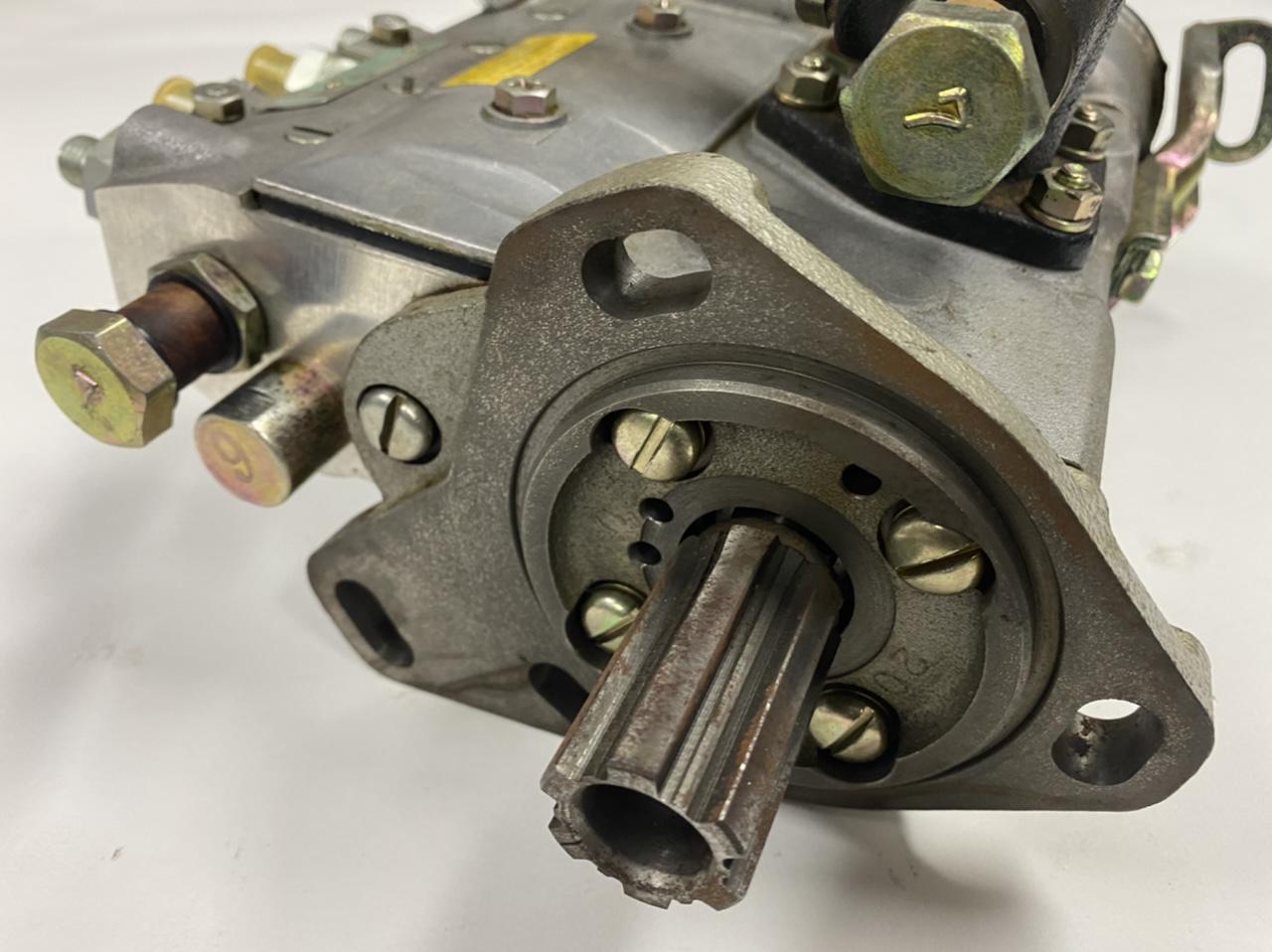

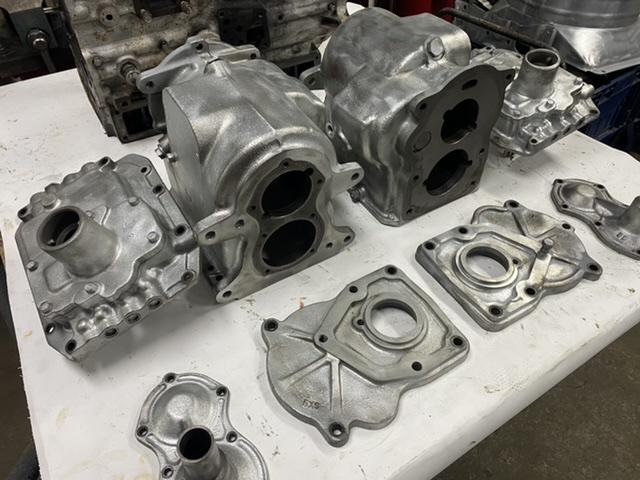

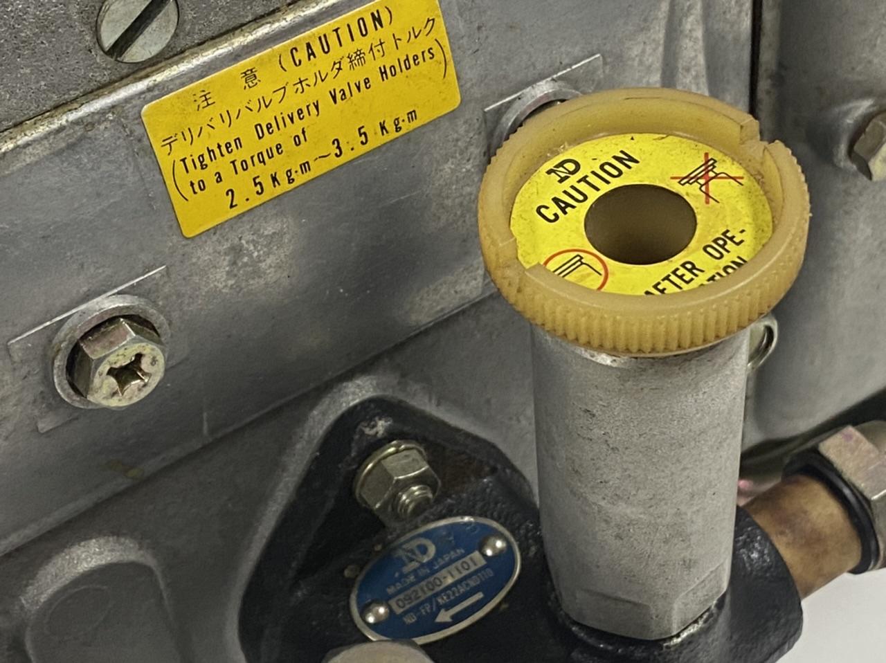

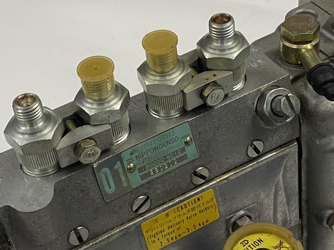

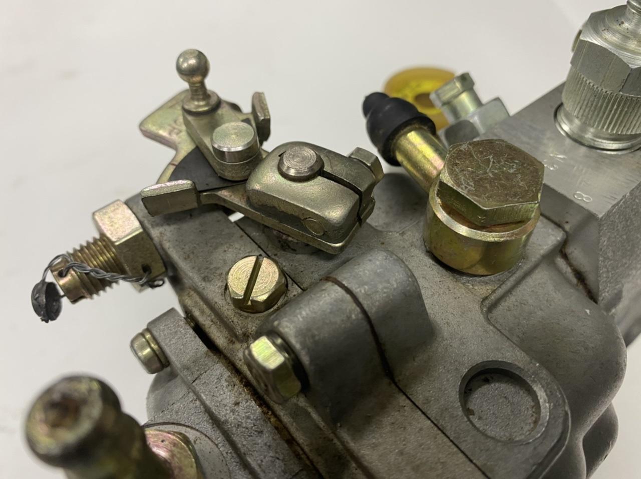

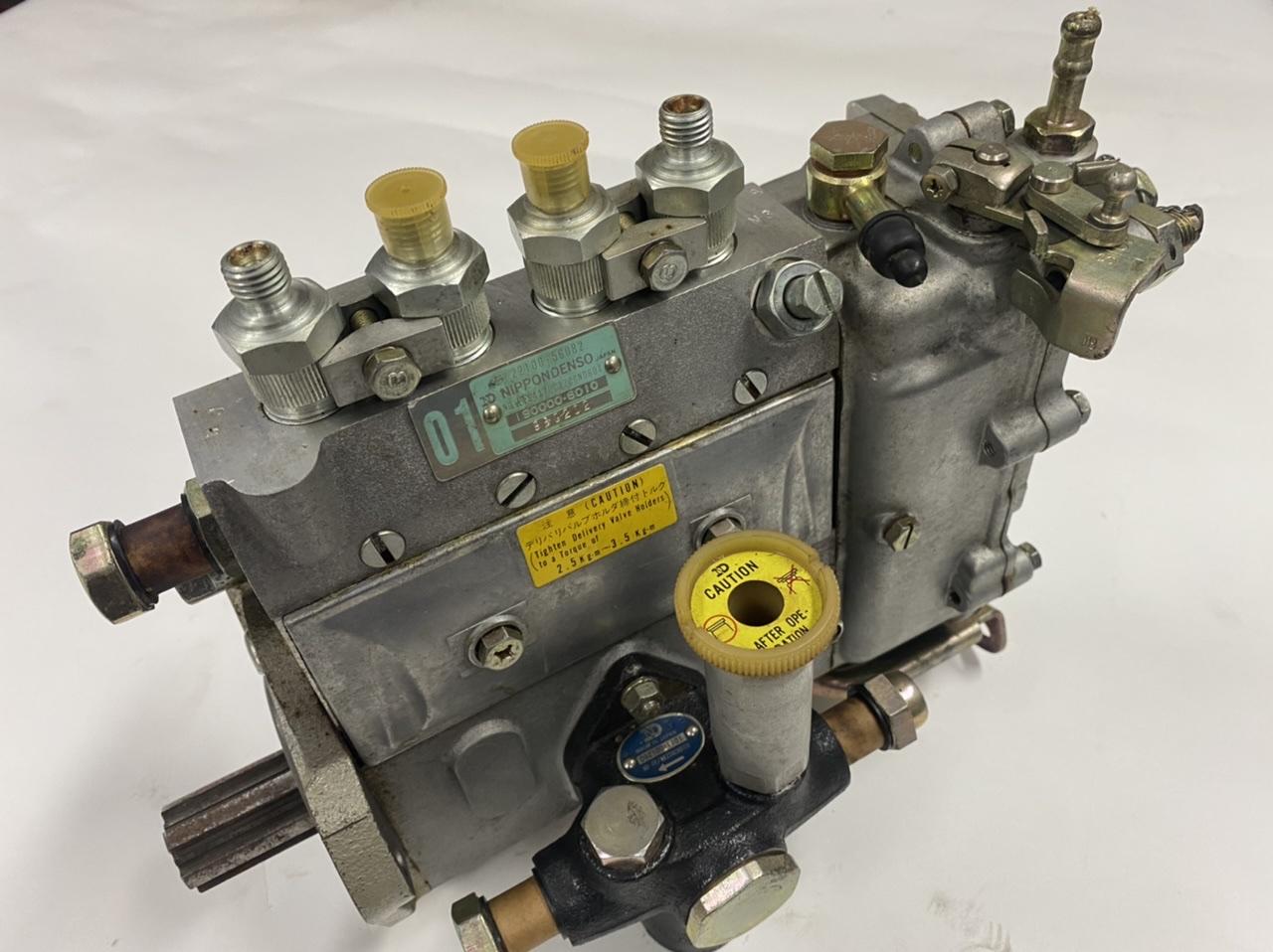

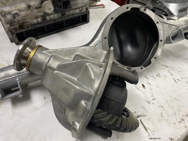

    Вот например сегодня приехал новый ТНВД.
    • Откуда: Мюнхен
    • Машина: -
    Это уже какая-то порнография :)
    Откуда-ж на этот двигатель новый тнвд, где его прятали? :)
    • Откуда: Пушкино
    • Машина: TLC 80 VX, TLC 40
    10.06.2021 в 17:38, Katonych сказал:
    Есть в Индонезии один могильничек…

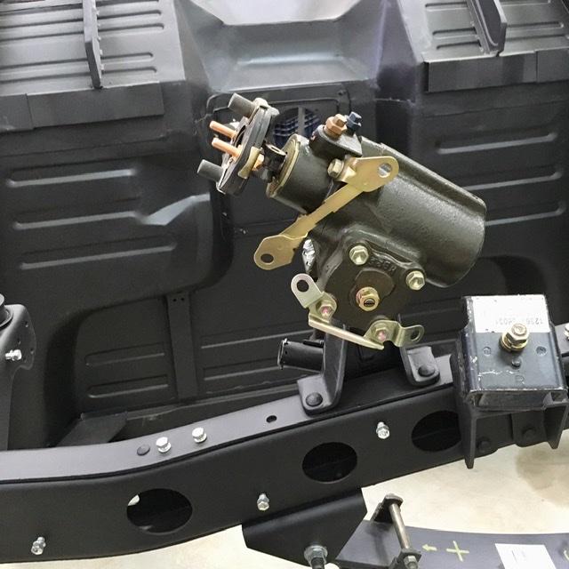

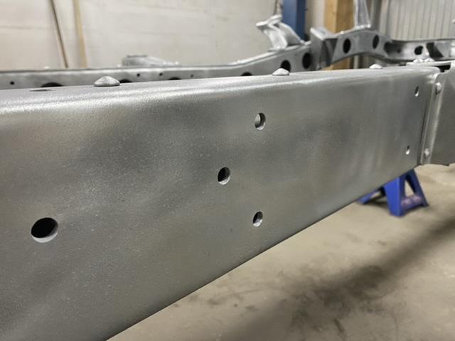

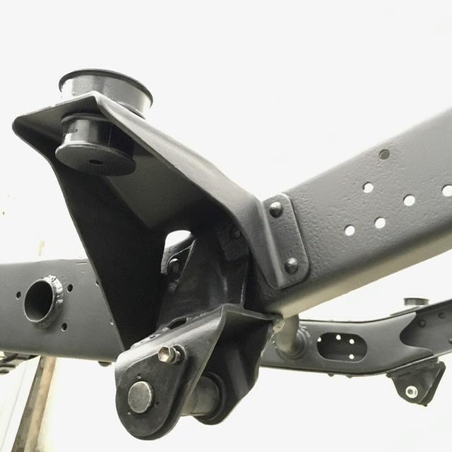

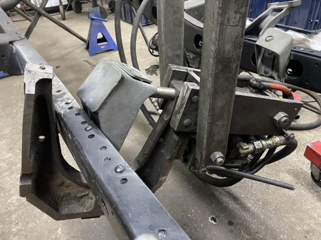

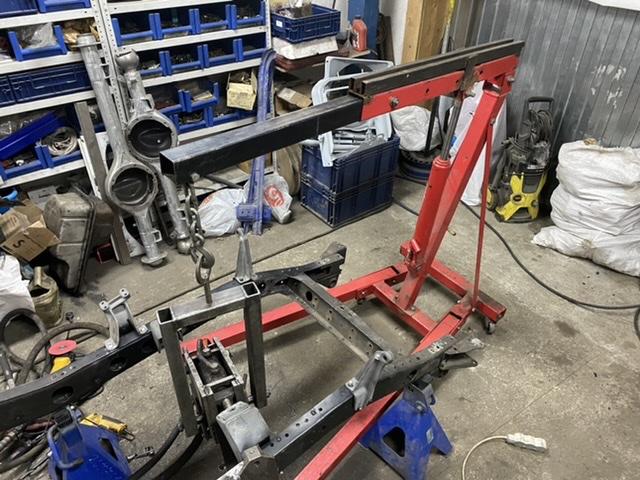

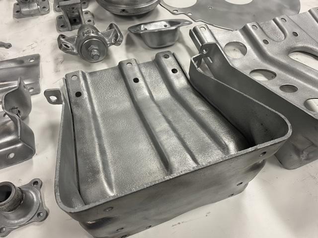

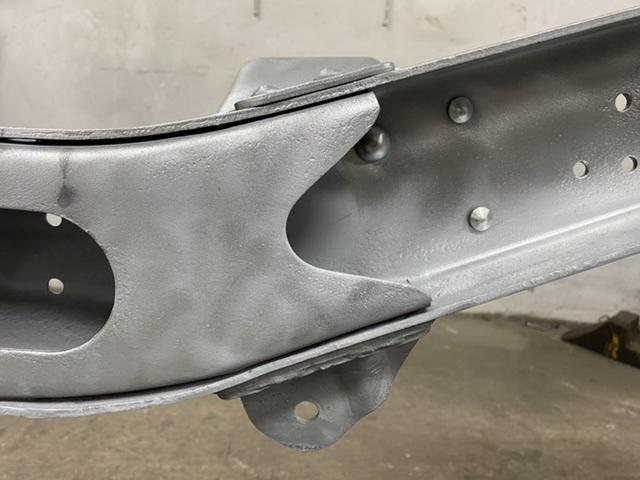

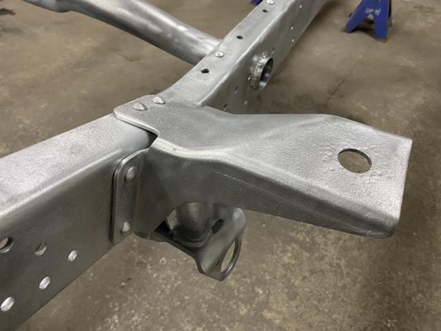

    Накидаю в тему широкими масками о достижениях по проекту.

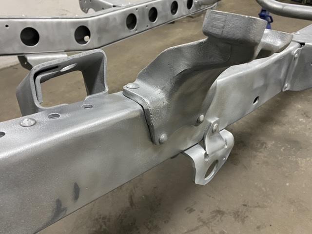

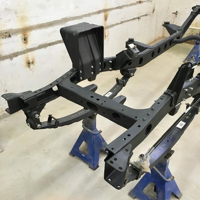

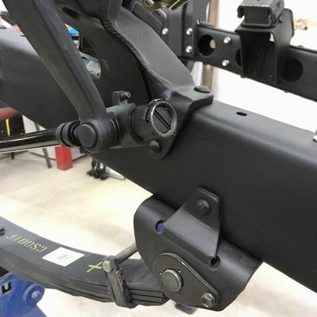

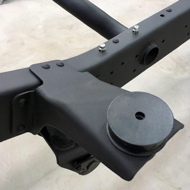

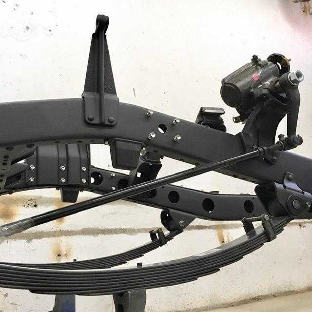

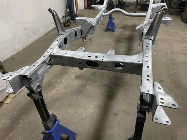

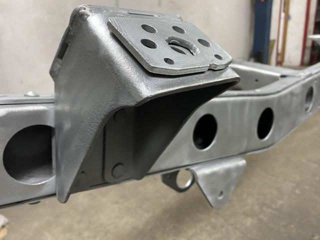

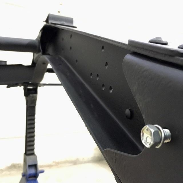

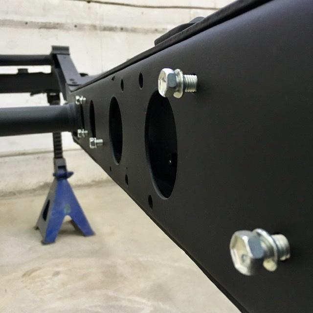

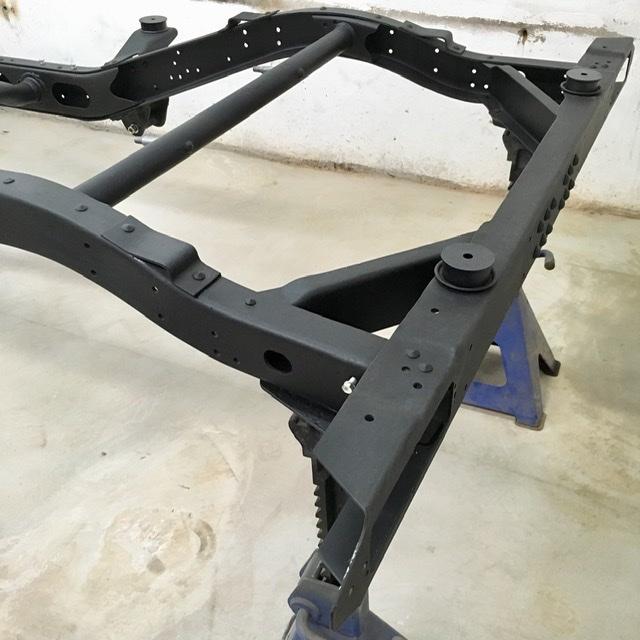

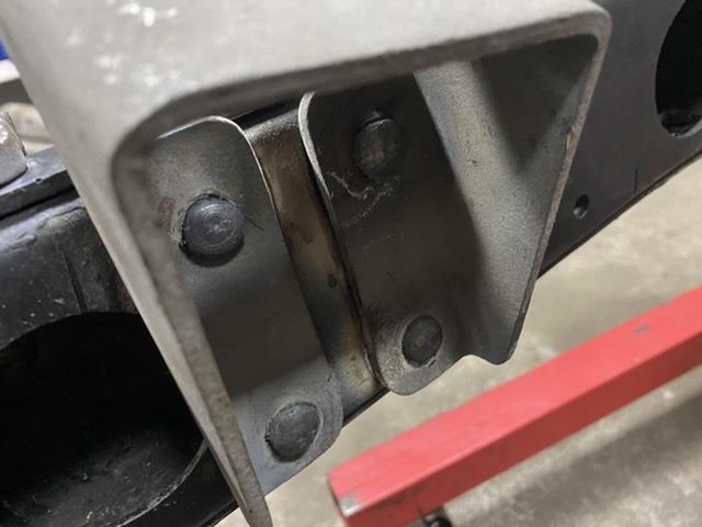

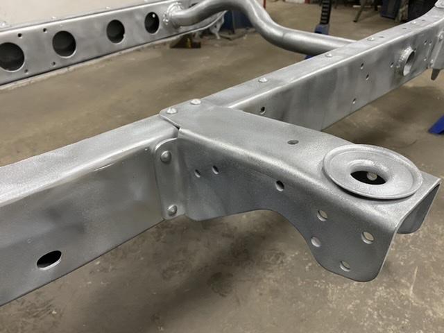

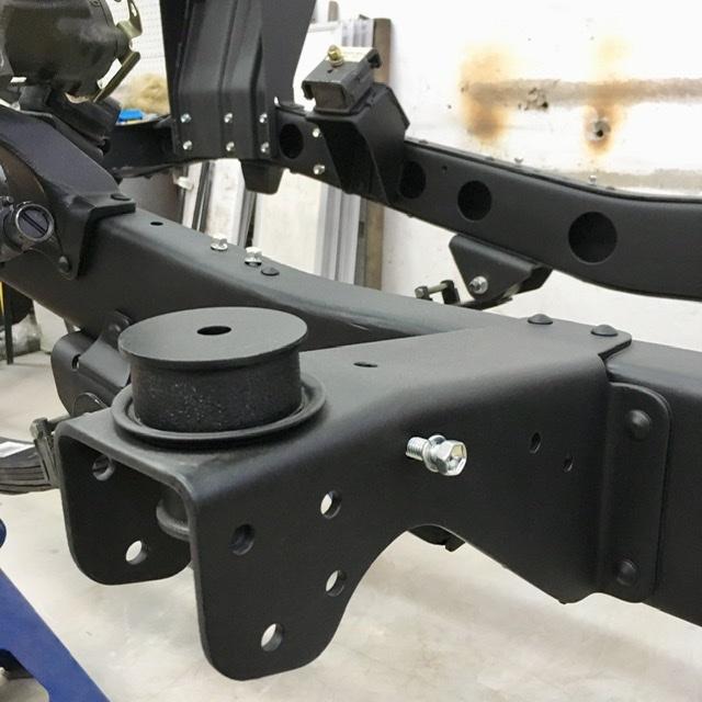

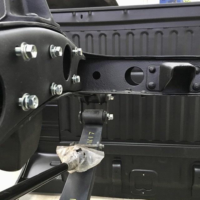

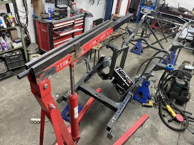

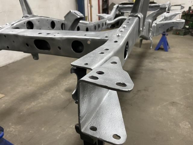

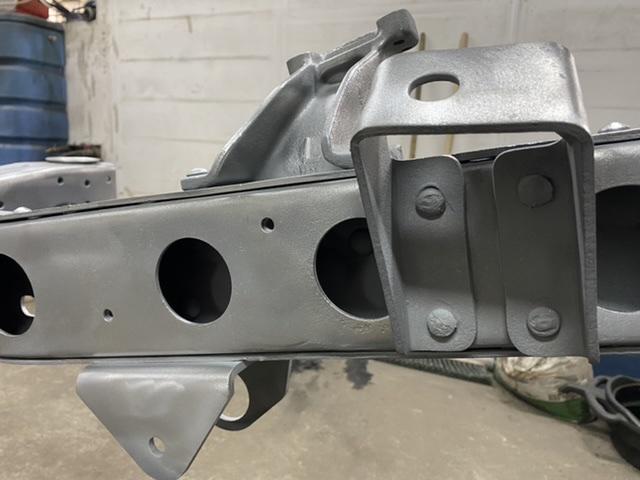

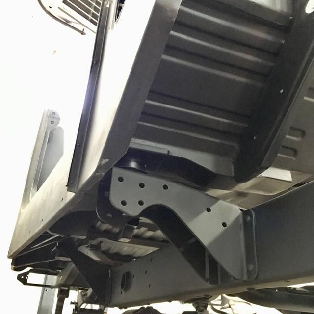

    Раму вернул обратно в стоковое состояние, заклепал горячими заклепками все крепежи опоры подвески на место.
    • Откуда: Пушкино

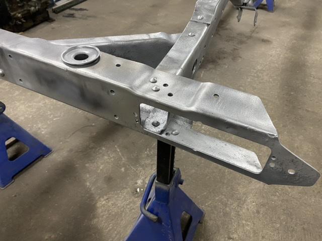

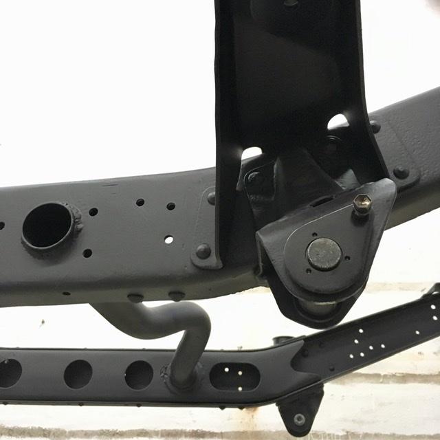

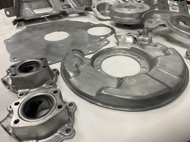

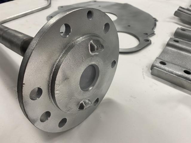

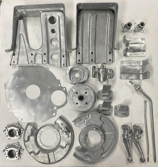

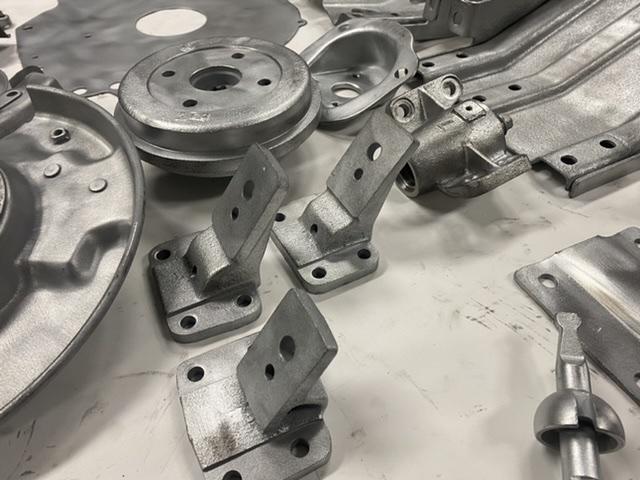

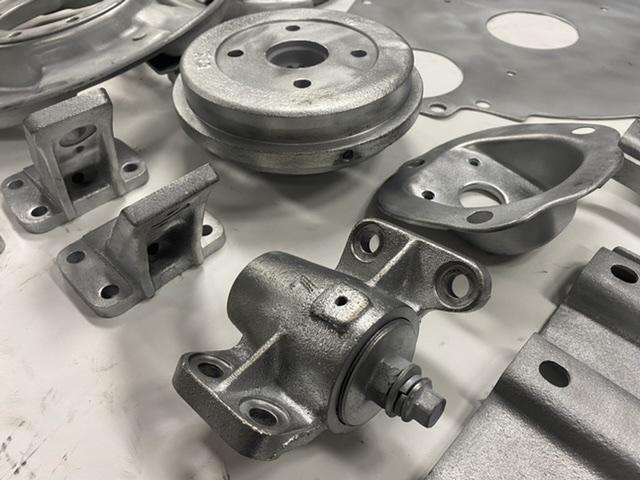

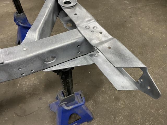

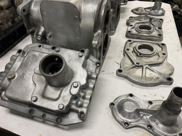

    Далее песок и цинк.
    Далее покраска.
    И переезд в новый бокс. Наконец-то мы переехали. Новое место, новые ощущения, новые дела, новые подвиги.

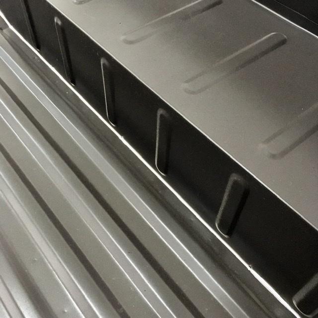

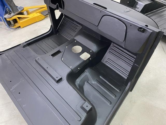

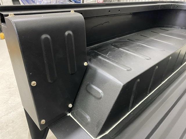

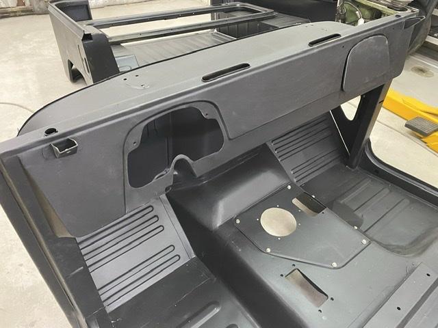

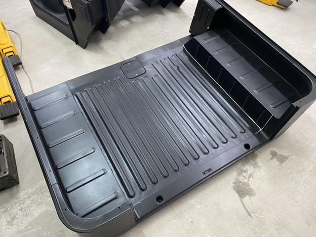

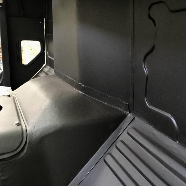

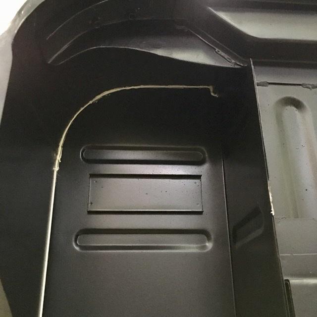

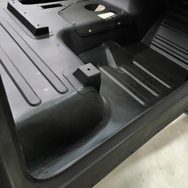

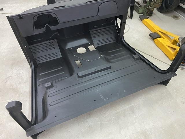

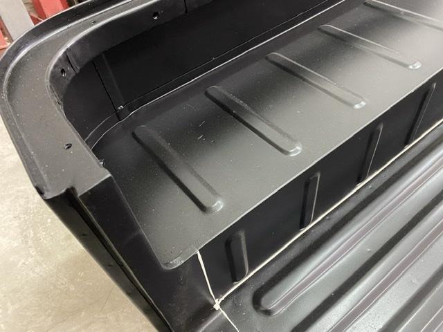

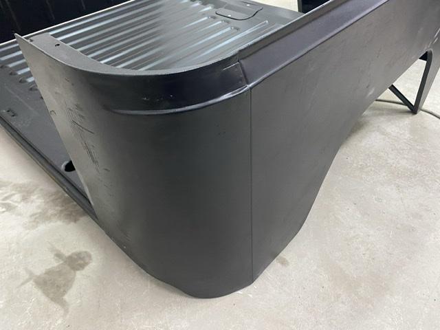

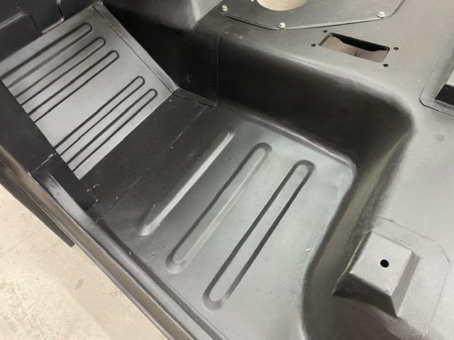

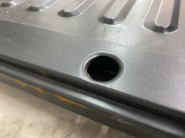

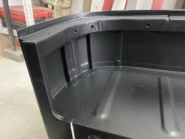

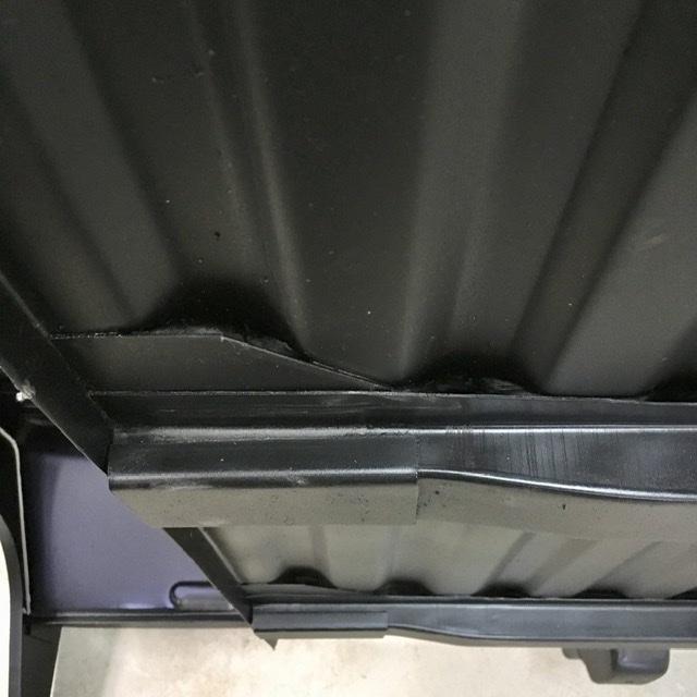

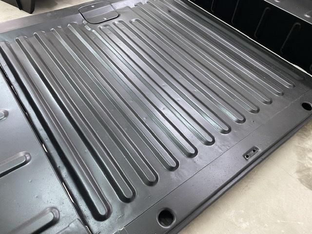

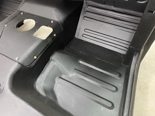

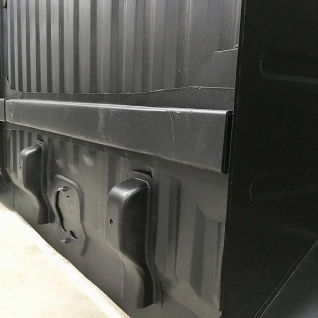

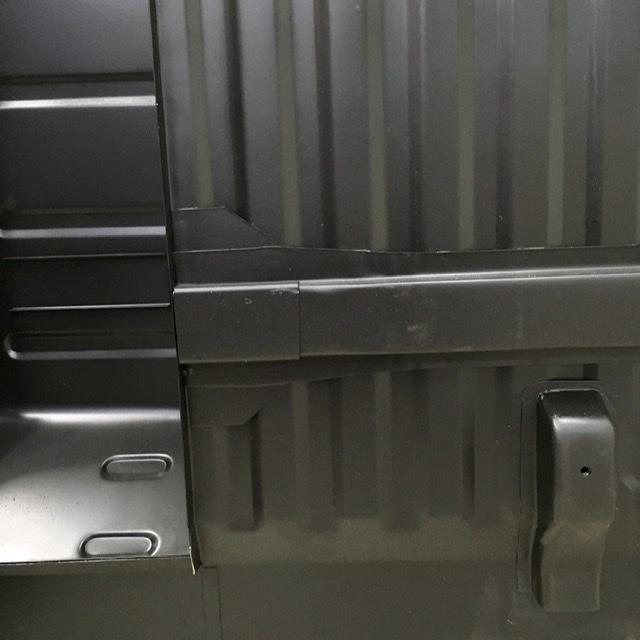

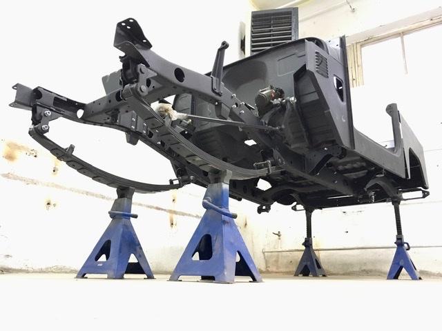

    Приехал новый кузов.
    • Машина: ТЛС 73, 72, 80, 43 и прочее
    Очень круто
    • Откуда: Москва, ЮАО
    Просто нет слов:ok::ok::ok:
    • Откуда: Москва, Медведково
    Красиво!
    Дерзай, следим)
    • Откуда: г. Рязань
    впечатляет очень!!!! :ok:Это очень круто.
    • Откуда: Пушкино
    О, ребят, спасибо за поддержку. Рад что форум ещё жив и эта тема ещё кому-то интересна. ??
    • Машина: Prado 120
    Ни фига себе. Конечно интересна. Не каждый день сороковку по болтику восстанавливают.
