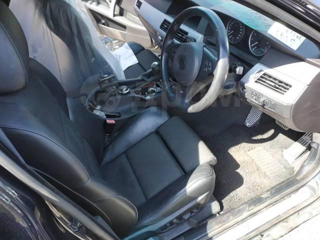

    Интересует вопрос об установке сидений от БМВ е60/61, нужен ли модулятор или нет?

    Хочу такую установить, получиться ли без Кан шины или он будет нужен?
    https://baza.drom.ru/vladivostok/sell_spare_parts/salon-v-sbore-bmw-5-series-e60-61-76143103.html

    Эмулятор кан шины нужен будет. На драйве есть страница, там человек из Зеленограда вроде, продает их вместе с электросхемами монтажа. Я брал за 6000 рублей у него. Только ему надо сказать, на какую машину устанавливаете. Он все расскажет и подскажет.

    Проще от е53 поставить сидения. Там только плюс/минус подать если память положения сидений не использовать.

    На крузаке эти стояли, продал с этими сиденьями. Хочу на легковую поставить

    А по высоте как становиться?? Не высоко?

    178 норм, как могли уменьшили салазку по высоте. Лучше чем обычные сиденья, высоко сижу далеко гляжу
