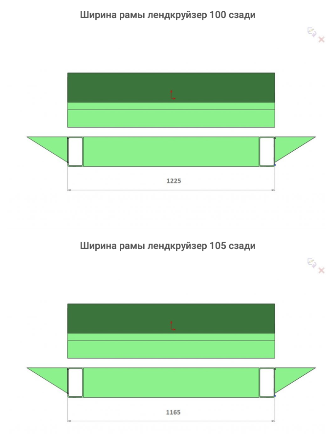

    вопрос к знатокам.кузова у 100 и 105 одинаковые-встанет ли задний силовой бампер от 105 на 100?

    спс.значит или места креплений переваривать или искать под 100 силовик
    Задние части рамы одинаковые - задние бампера взаимозаменяемы.

    зачем человека обманываешь ?
    Разные рамы... у 105 она уже сзади !!!

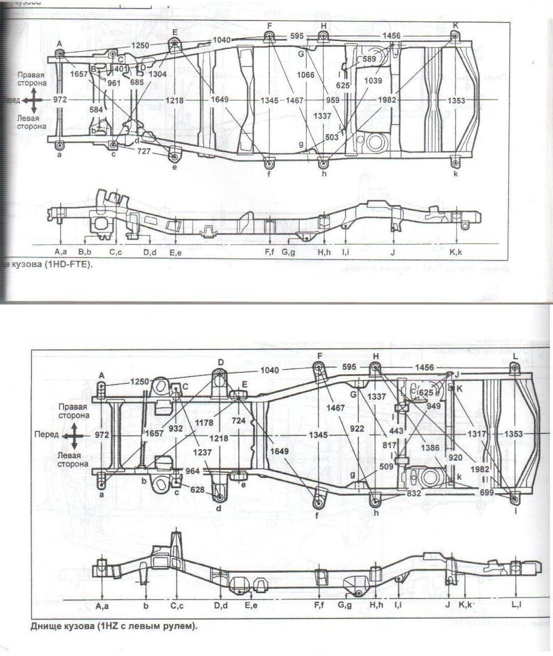

    13 часов назад, PUXMan105 сказал:
    Звиняйте, если ошибаюсь, но в букваре задние части рам идентичны. Расстояние поперёк между последними задними подушками 1353 мм  и между последними и предпоследними вдоль 1456 мм.

    5 часов назад, WASEQRUS сказал:
    Одинаковые. сами бампера могут отличаться только скосами верхними, так как по разному задние двери отличаются.
    мляяяяя.... не пиши если не знаешь !!!! НЕ ОБМАНЫВАЙ ЛЮДЕЙ !!!!
    И бампера совершенно идентичные ЁПТ ! разница только что на 105 бампера штатно не крашенные. а на 100 под покраску

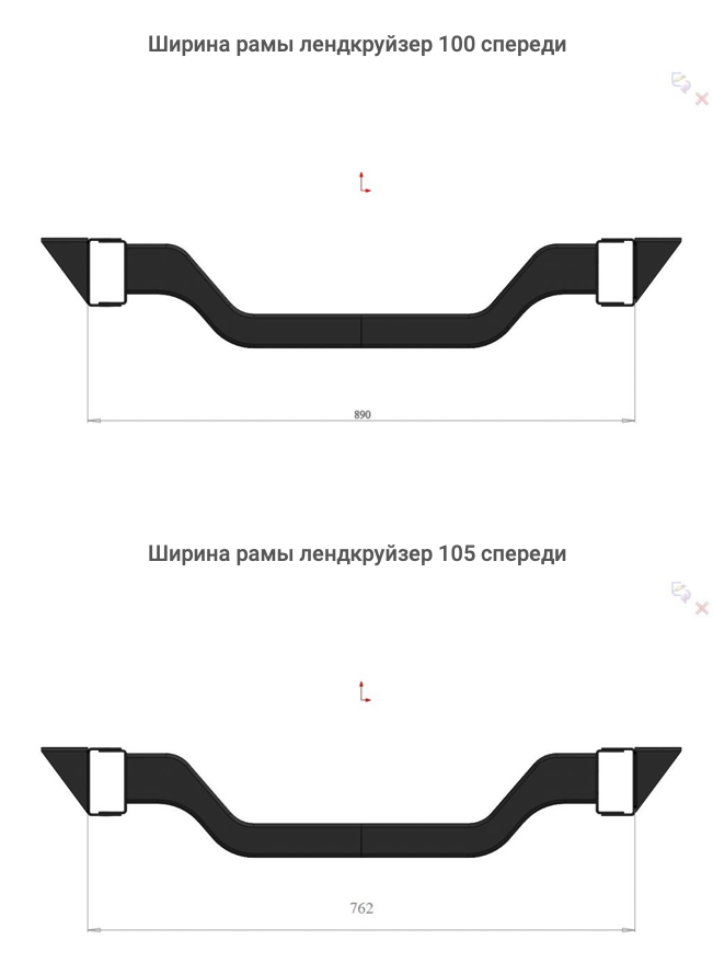

    9 часов назад, Лексей сказал:
    подушки в одних и тех же точках! поэтому и бывает ставят на 105 от 100 кузова....
    А вот ширина самой рамы разная !!!!
    я лично фаркоп со 100 укорачивал на свою 105

    нашел, да, правы, чутка отличается. но думаю это все равно не критичная проблема

    • Машина: TLC 105
    19 часов назад, WASEQRUS сказал:
    Вот теперь всё верно!
    Критичная/не критичная - зависит от решаемой задачи :no:
    Если надо вешать какие-то элементы на раму или внутрь рамы - это может быть очень критично :sos:
    а если изначально речь про штатный бампер - то он к раме вообще отношения не имеет :party:
