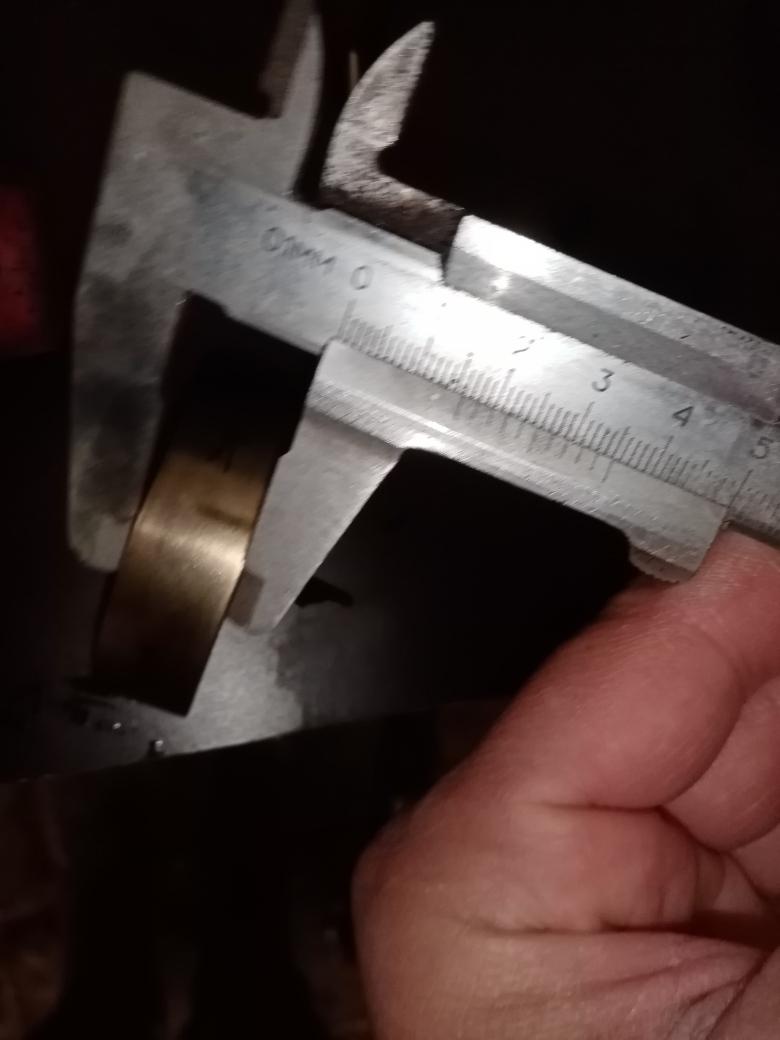

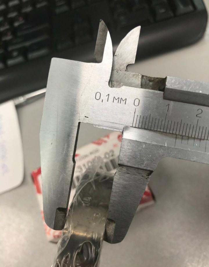

    Да, все верно, сам в шоке, если бы можно было бы 3 размер поправить, проблем бы не было.. Но тут ширина другая.
    Первое фото что стояло, второе 13041-31090, по всему выходит, оригинал.

    Три магазина... Один результат.

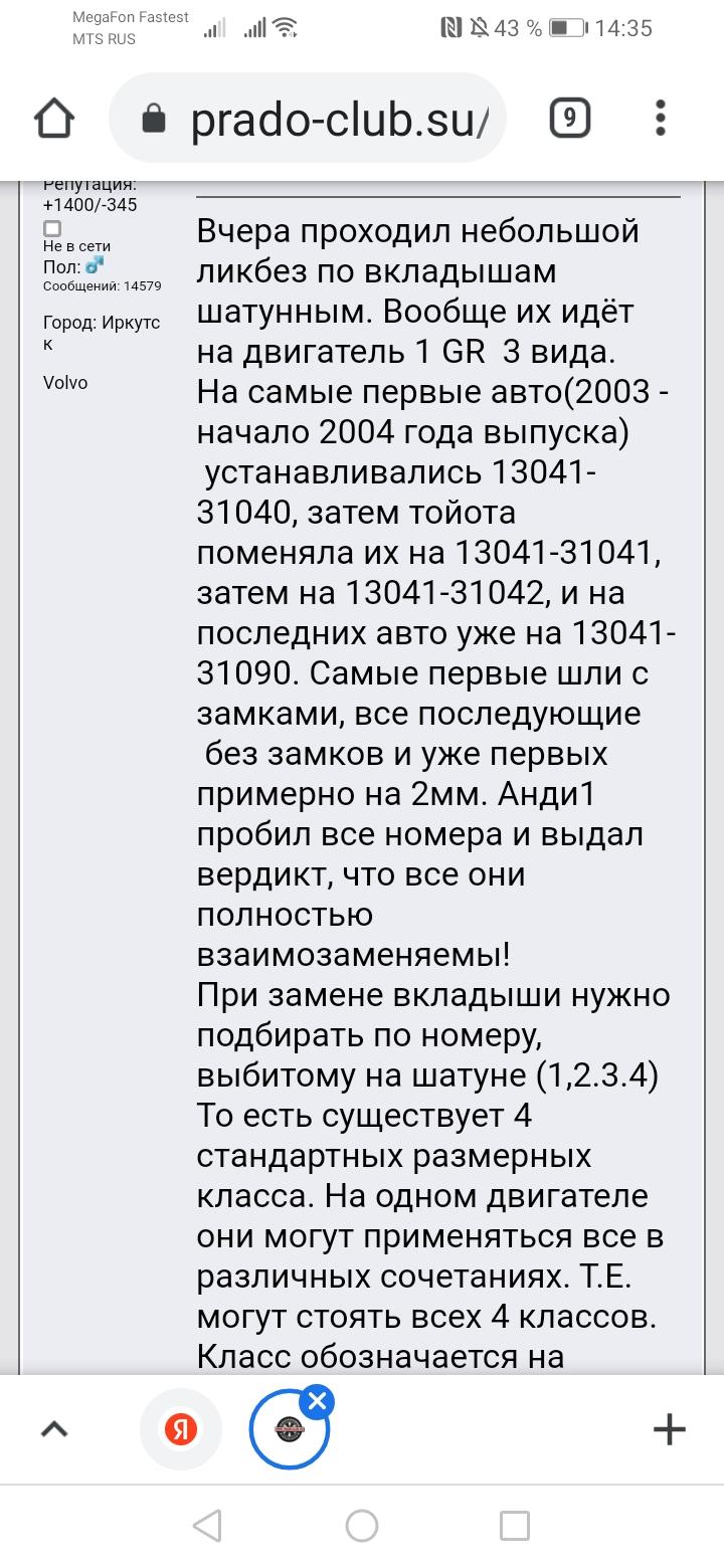

    О зато что нарыл

    14 часов назад, Kolomenec сказал:
    О зато что нарыл
    Вот честно о заужении вкладышей относительно исходных никогда не слышал )))))
    Надо в техдоке почитать что там и как, должны были сопроводить примечанием такую замену.
