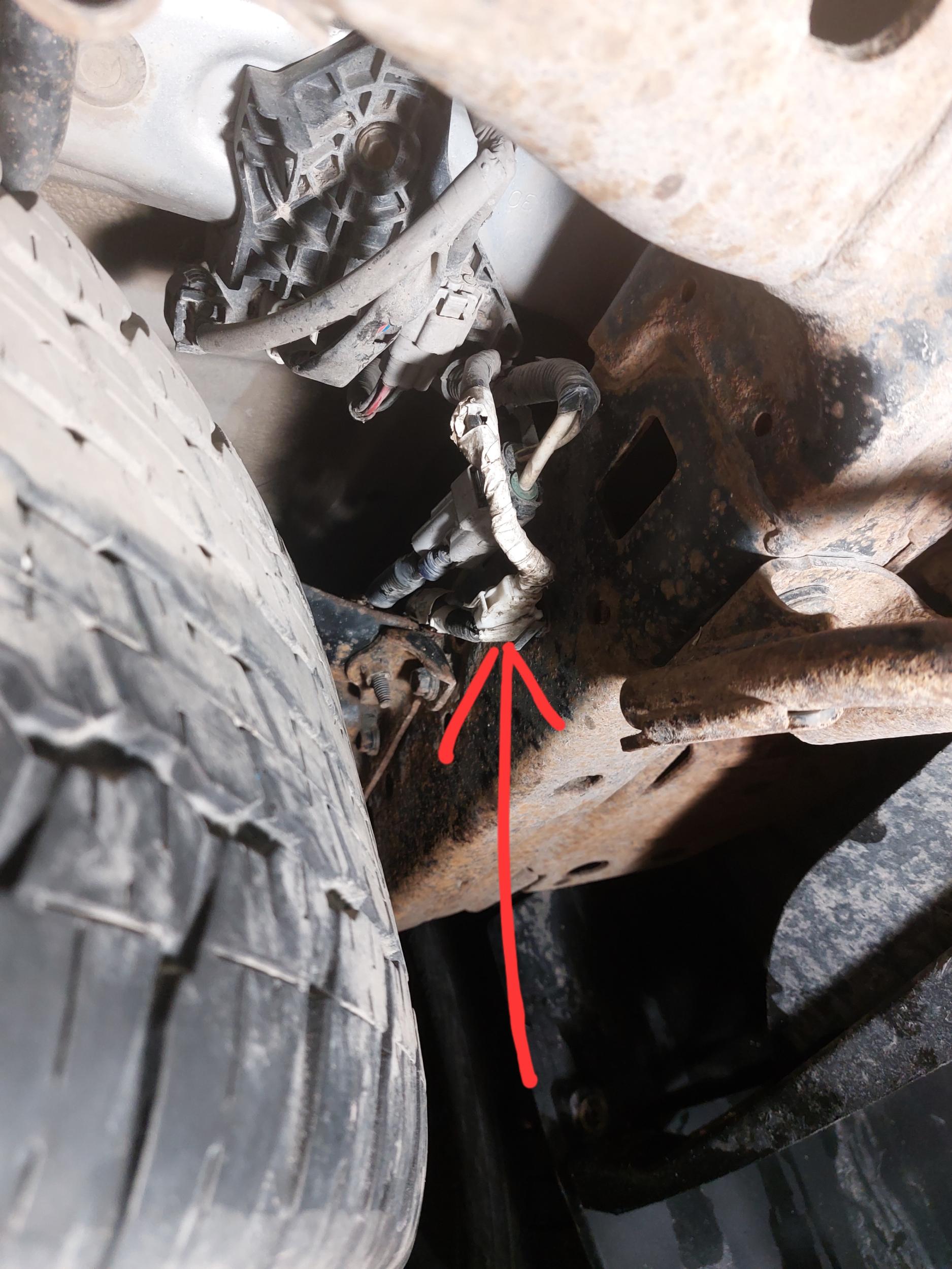

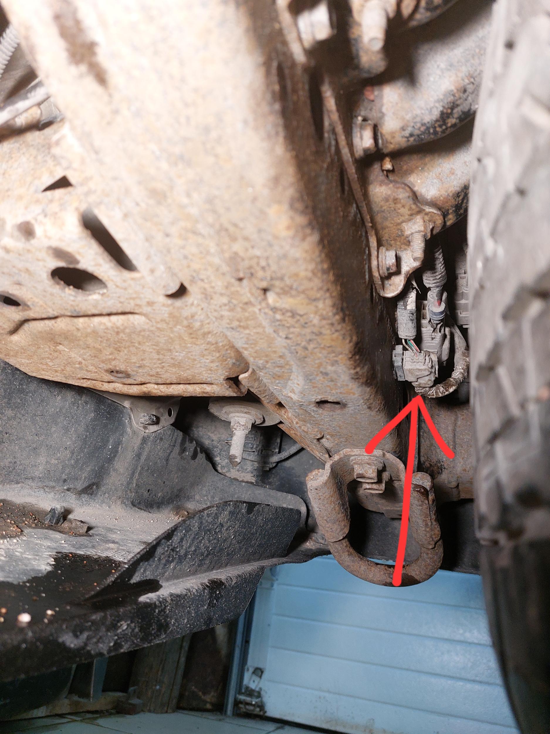

10 минут назад, M@ks сказал:
У него ошибка по датчику температуры. То, что он нашёл- это выдаёт инет касаемо ошибки для всем машин в системе TPMS
По давлению ошибка с1718
Лезь к бачку и ищи оборванные провода с датчика температуры.
2,32 - 2,59 кОм сопротивление датчика температуры при 20 С. (Это если есть мультиметр под рукой)
Оборван один провод из пяти или четырёх на разъёме.
  • Машина: Машина
11 минут назад, Карамболь сказал:

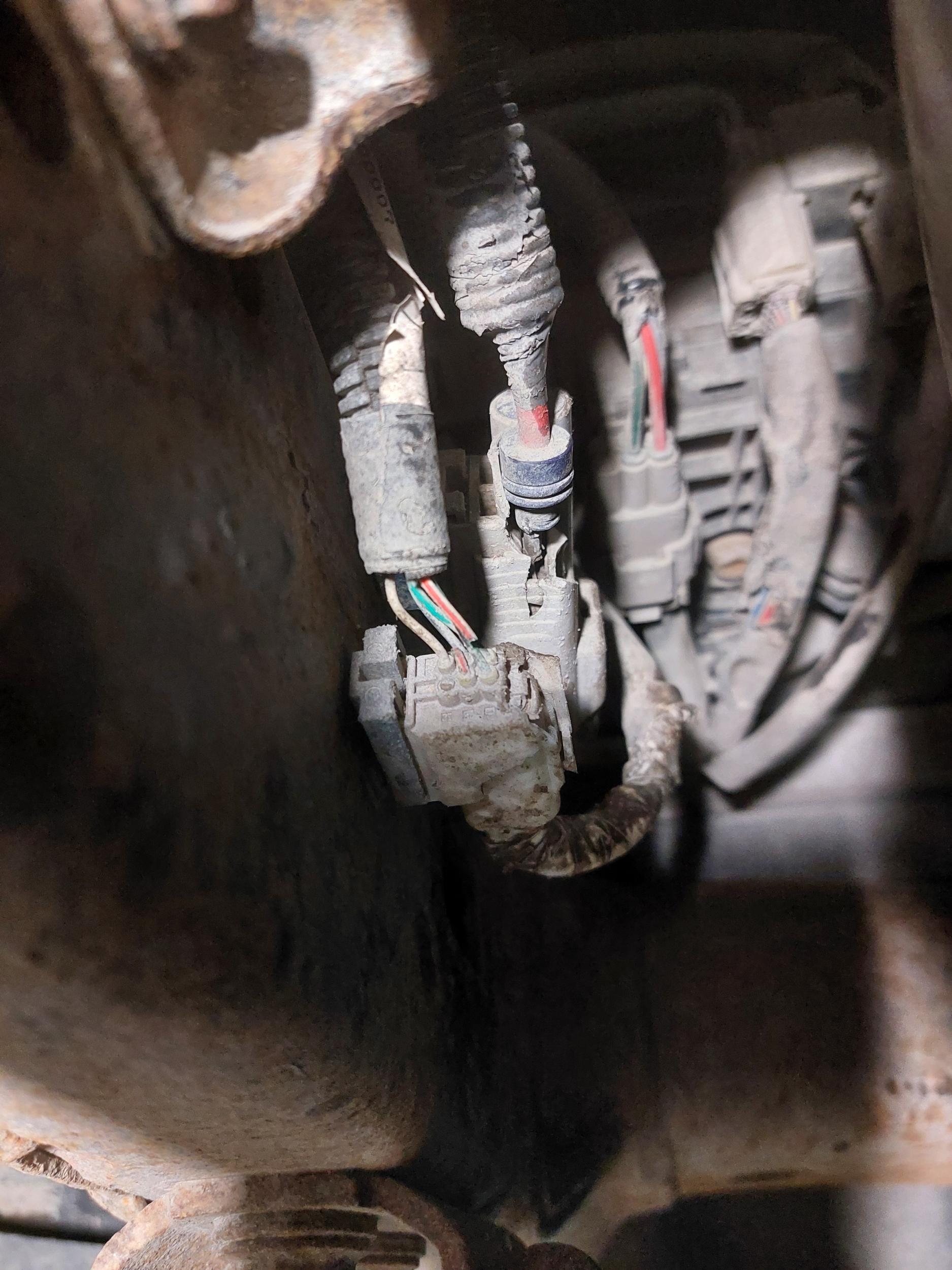

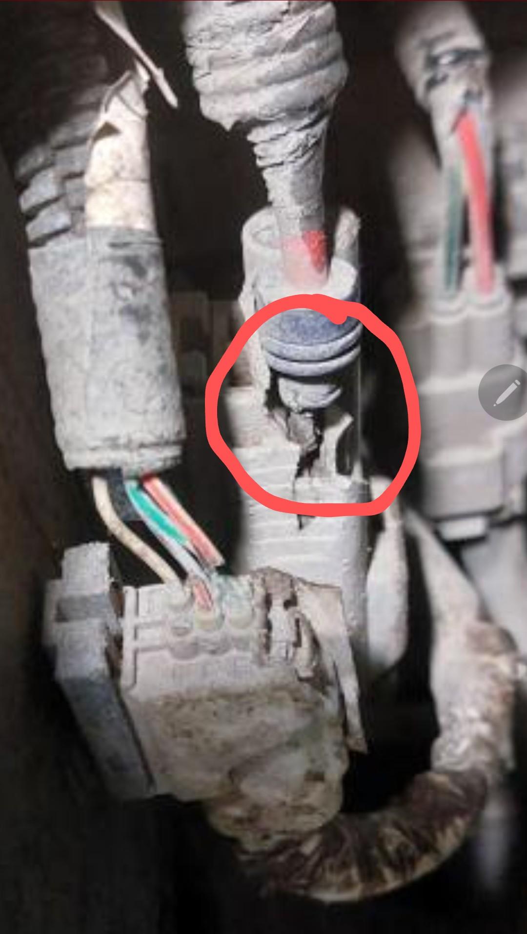

Ч.т.д.

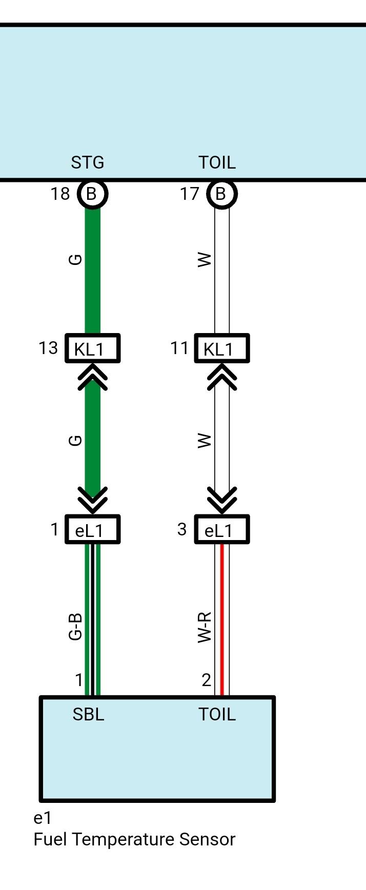

Белый с красной полосой. Fuel =oil в данном случае, т.к. TOIL = temperature oil (а не fuel)
Этому разъёму тоже п...ц пришёл

Спасибо!!!
Привёз электрика с работы,  пять минут и готово!
