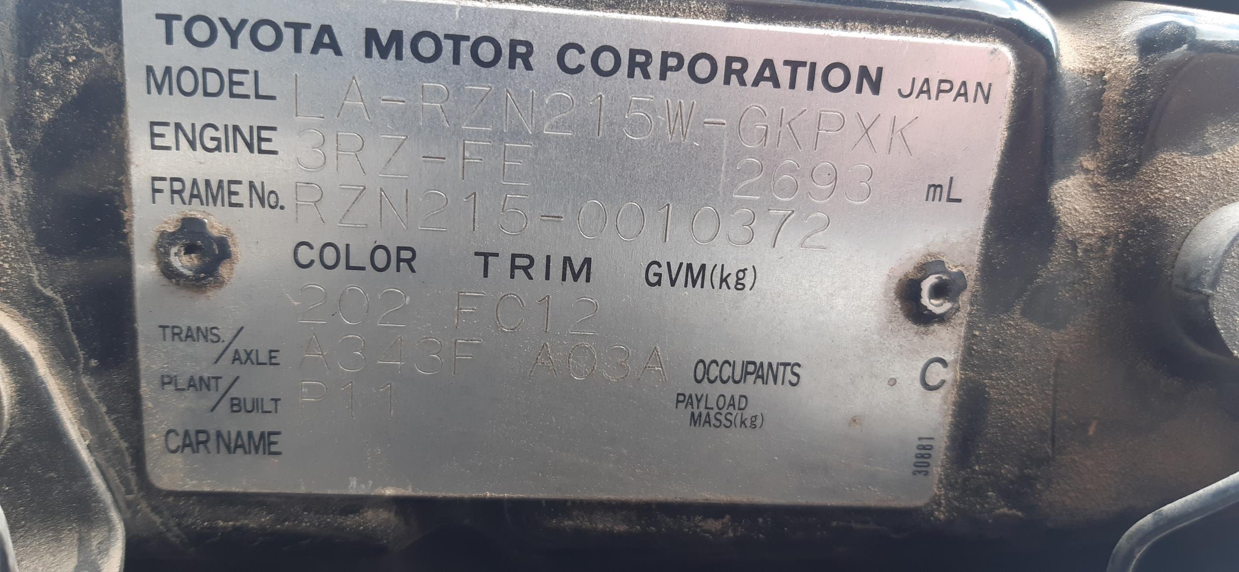

Ivanida 173 Откуда: Истра Машина: TLC60 #5 Опубликовано: 10 октября 2021 (изменено) 23 часа назад, Ducati сказал: Коробка вроде АКПП 4 (не знаю как посмотреть) 442-я, скорее всего. На подкапотной табличке должно быть в графе типа трансмиссии. Кстати, там отличия были по системе охлаждения на разных моделях. У меня еще был установлен на раме промежуточный маленький алюминиевый радиатор охлаждения масла АКПП в районе РК. От этого может варьироваться количество заливаемого масла. Изменено 10 октября 2021 пользователем Ivanida Вверх Поделиться сообщением Ссылка на сообщение Поделиться на других сайтах
Chuck 12 Откуда: Альберта, Канада Машина: HZJ81; HZJ73; Tundra 2021; Tacoma 2007 #6 Опубликовано: 10 октября 2021 1 час назад, Ivanida сказал: 442-я, скорее всего. ToyoDIY говорит, что A343E или A343F Вверх Поделиться сообщением Ссылка на сообщение Поделиться на других сайтах
Ivanida 173 Откуда: Истра Машина: TLC60 #7 Опубликовано: 10 октября 2021 11 минут назад, Chuck сказал: ToyoDIY говорит, что A343E или A343F А, точно. Вверх Поделиться сообщением Ссылка на сообщение Поделиться на других сайтах
