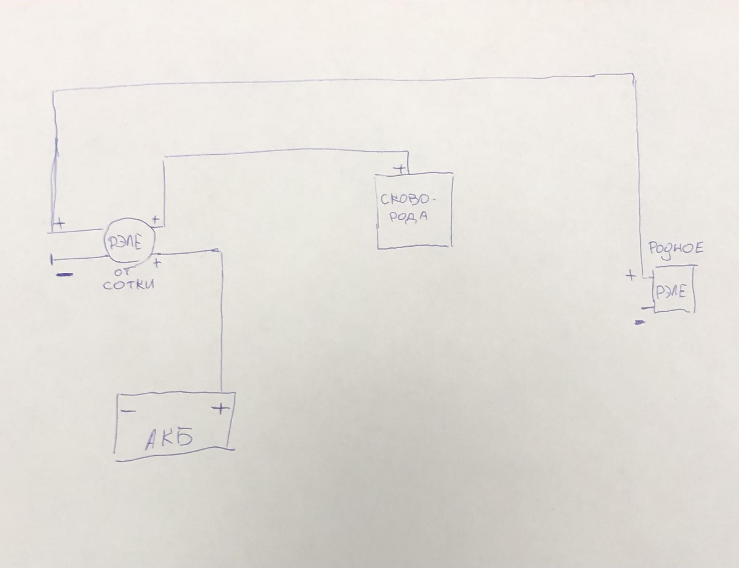

    Всех приветствую!!!! Други, выручайте, не могу разобраться с электрикой  подключения сковороды, ситуация следующая: включаю зажигание, с родного реле + пошёл на реле от сотки, с него толстый провод дальше на сковороду, а второй толстый провод от этого реле прикрутил к клеме акб, родное реле срабатывает и + на сковороде пропадает, через 1-2секунды родное реле опять срабатывает и + опять идёт несколько секунд и отключается, всё вроде нормально как и должно быть, НО, при пуске двигателя + на сковороду начинает идти постоянно, не отключаясь, что начинает  плавиться провод которые идёт от реле на акб. Что не так подсоединил, куда лезть???? Схему как подключил, прилагаю.

    Вадим привет! Так все родное стоит, реле от сотки, с родными проводами. А разве родное реле после старта опять включается? И там ещё коробочка стоит с предохранителями на акб и к ней прикручивается этот провод, может дело в ней, я не к ней прикрутил его, а на прямую к клеме акб.
    Не знаю точно как на 105-ке. Проверь, сколько родной контроллер держит включенным родное реле после старта по времени. Если в районе 1-3 минут, значит это так работает родной контроллер. Если всё время - значит что-то не так. Надеюсь, ты от силовой цепи родного реле взял плюс для управления 100-ым реле?

    Да, все верно, нарастил провод который прикручивался к шине свечей и подал его на + реле от сотки. Проверил, после старта + подаётся ещё 2-3 минуты, но вот вопрос, почему родные провода начинают грется и плавиться за это время, неужели сковорода столько берет, хотя на 100ках всё работает, ничего не греется и не плавиться на родных проводах, а может с ней что не так?
    Изменено пользователем Pavel 42
    25 минут назад, Pavel 42 сказал:
    Значит ОК. Не забудь сразу сделать отключение сковороды (я поставил щелкунчик под капот на цепь управления силовым реле), так как за 2-3 минуты она конкретно высасывает акумы, а толку от этого экологического подогрева после старта ноль. Тем более, что бОльшую часть года сковорода вообще не нужна. А если есть вебасто, то она вообще практически не нужна, только акмы садить. Я её теперь использую как бэк-ап на холода, на случай если с вебастой проблемы возникнут или времени на нее не будет.
    28 минут назад, Pavel 42 сказал:
    Ну это вопрос - может она коротит, если при установке были повреждены пластины и.т.п., тогда её сопротивление уменьшится, и тока она станет брать больше, тогда и провода будут перегреваться.
