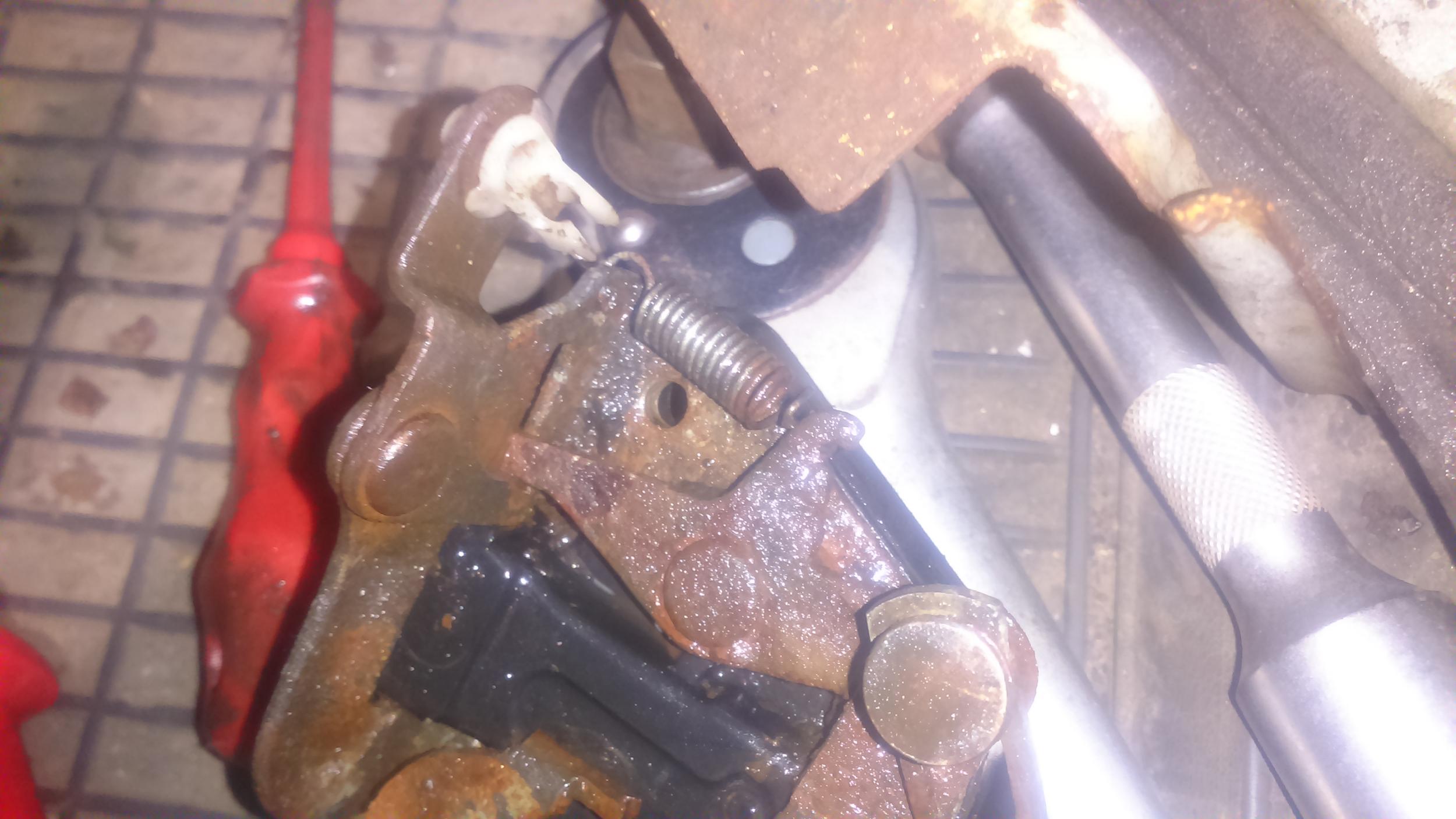

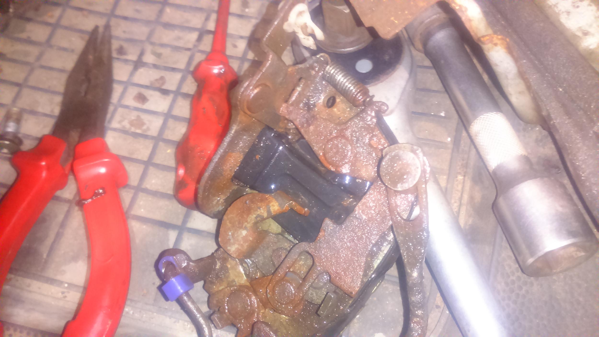

На моем замке сломалось ушко возвратной пружинки "механизма взвода" рычага защелки. Не сразу и допер вообще, как открыть замок изнутри двери (на что надо нажать или за что потянуть). Часа  с полтора ипался...еще и разобрал пассажирскую дверь, чтобы понять чего может не хватать...:ph34r2: Потом выяснил, что этот рычажок надо опустить-поднять, и только после этого замок опять будет в рабочем состоянии и готов принять усилие через тяги ручек или ЦЗ. А так его "взведешь" отверткой, один раз любой ручкой откроешь, потом закроешь дверь, и уже не открывается со штатных ручек, т.к. рычаг защелки не поднимается обратно (пружинка то сломана) и не перещелкивает на режим освобождения защелки замка. Пружинку просто "восстановил", чуть растянув и сформировав круглогубцами отломанное ушко, установил на свое штатное место. Все четко заработало. Даже лучше, т.к. весь замок был очищен от говен, провизирован и слегка смазан.
Чтобы извлечь замок из двери, надо еще внутри двери и нижнюю направляющую стекла открутить (она из двух сегментов, но верхняя не мешает - явно задумано так именно для удобства извлечения замка). Крепится этот сегмент единственным болтиком снаружи, под замком. Ответная часть сегмента вставляется в нижнюю часть верхнего сегмента направляющей. Освободить тяги наружной и внутренних ручек не представляет сложности - там пластиковые защелочки. Надо поаккуратнее, чтобы не поломать.
Пару фоток на память оставлю тут.
Всем радости!:)
