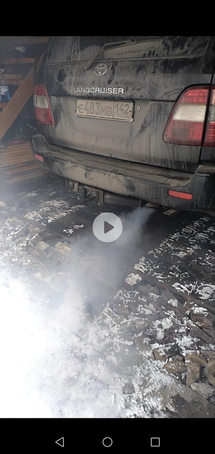

    После частичного разбора двс для устранения течей масла, замены помпы двс задымил синим, затроил. Снимали гур, тнвд, поддон, все шестерни. Установили все по меткам, а он толком не работает на малых и средних оборотах. Куда копать?

    Нет, вал не сломался тнвд работает, но как-то неправильно. Плохо заводится, троит и очень сильно дымит

    Тнвд не разбирали вообще. Снимали двс по причине течи масла. Тнвд сняли и поставили обратно. В итоге гудит, едет, но дымит и т. Д.
