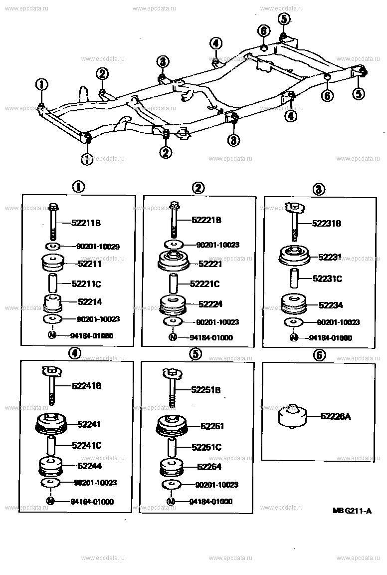

Добрый день уважаемые.Я являюсь владельцем Toyota Hilux LN60 (surf не surf, я хрен знает уже) и недавно возился вокруг него в гараже и заметил что подушки крепления рамы с кузовом потрескались и рассохлись.Я как нормальный человек полез искать на него подушки и понял что есть только передние, а остальные просто сняты с производства.Подскажите какие брать, хочу менять вкруг.Либо укажите пожалуйста аналоги или просто комплект в сборе.А то каждую подушку(нижнюю, верхнюю и все приблуды) по отдельности и скать покупать и оплачивать доставку не хотелось бы.
Спасибо что выслушали мои страдания.

Мне пишет вот такие нужны.Но нажимая на эти номера, высвечивает что такие сняты с производства.Вот и ищу, вдруг есть подобные

привет, на наши кузова 60-61 ориг. подушки давно сняты с производства, не найдешь нигде в наших магазинах-каталогах, по этому америка в помощь. я брал тут https://lowrangeoffroad.com/1984-1988-toyota-4runner-body-mount-kit-black-by-energy-suspension-part-8-4102g.html
либо колхозить не понятно от чего и из чего, что не очень хорошо скажется на продолжительности жизни и без того старого кузова..

Как они?Подошли без бубна и шаманов?Вроде там передние подушки(1) отличаются от подкобинных(2,3) и задних(4,5).Не будет ли разности высот или ещё чего весёлого?
у меня 61 сурф, все стало как родное, только в шайбах металлических отверстия рассверлил ровно до 12мм, болты немного не лезли..

Тогда буду тоже заказывать такие же.А то беда их по одной верх, низ заказывать и это конских денег стоит.

по лету брал на 46й на экзисте оригинал.
Вот и сейчас пишет
Toyota 52203-35031
Опора кузова
15.01 17:30 891 ₽
