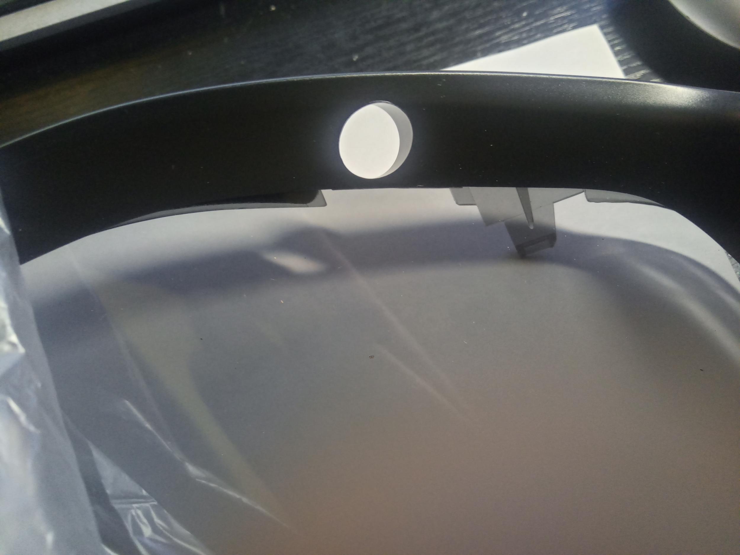

    Изначально при покупке была не закреплена сверху панель приборов. Разбирал, ушки у панели обломаны, а в накладке со стеклом большие дырки. Хочу закрепить, скрипит на морозе. Подскажите пожалуйста кто знает, какой крепеж верхний у панели приборов? Копался в каталоге, так и не нашел. Машина сотка 06 года.

    Новое стекло есть, в нем большие дырки под крепеж. А вот сам крепеж не могу найти. Фото дырок прилагаю.
    там шуруп. длина где-то-35-40, диаметр вроде 3 мм.
    себе временно шуруп брал в строительном с юбкой (или плоскостью - не знаю как правильно назвать). можно шайбу подложить. тянуть без сильных усилий, чтобы пластик не полопался...

    Такая же мысль приходила, только на принтере отпечатать заглушки с утоплением головки винта. Хотел по штатному, но наверное так и придется делать.

    93568-55018 - это парт-номер винта. цена в екзисте для меня 78

    Такие же как и нижние крепежи, понял, спасибо.
