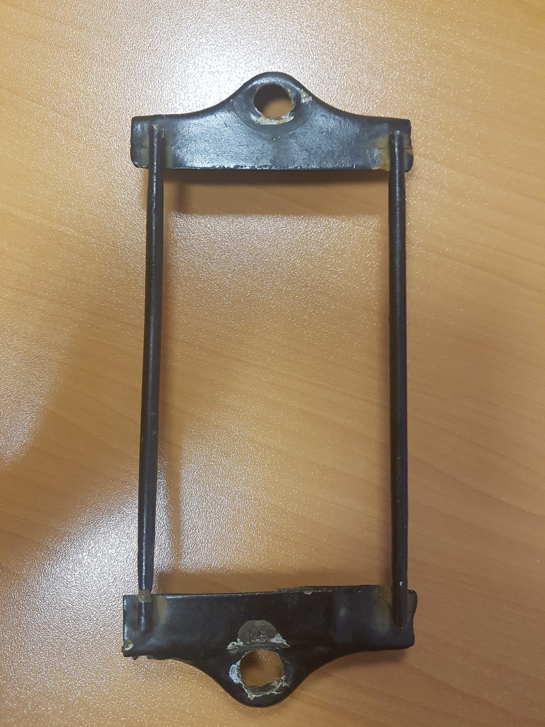

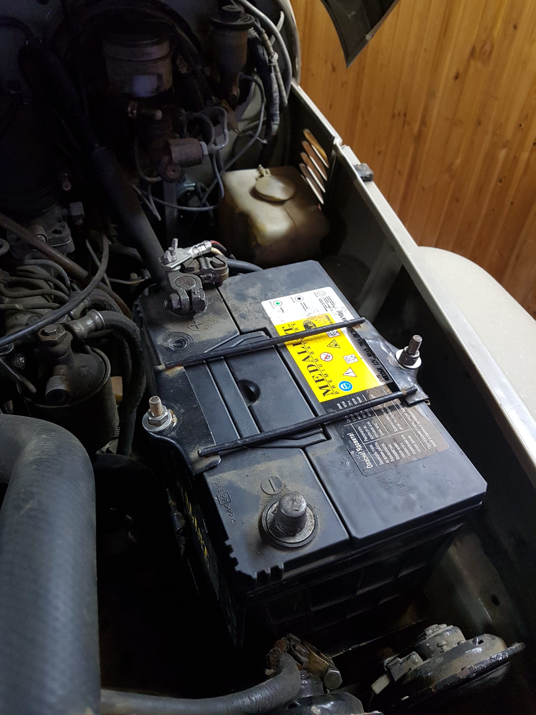

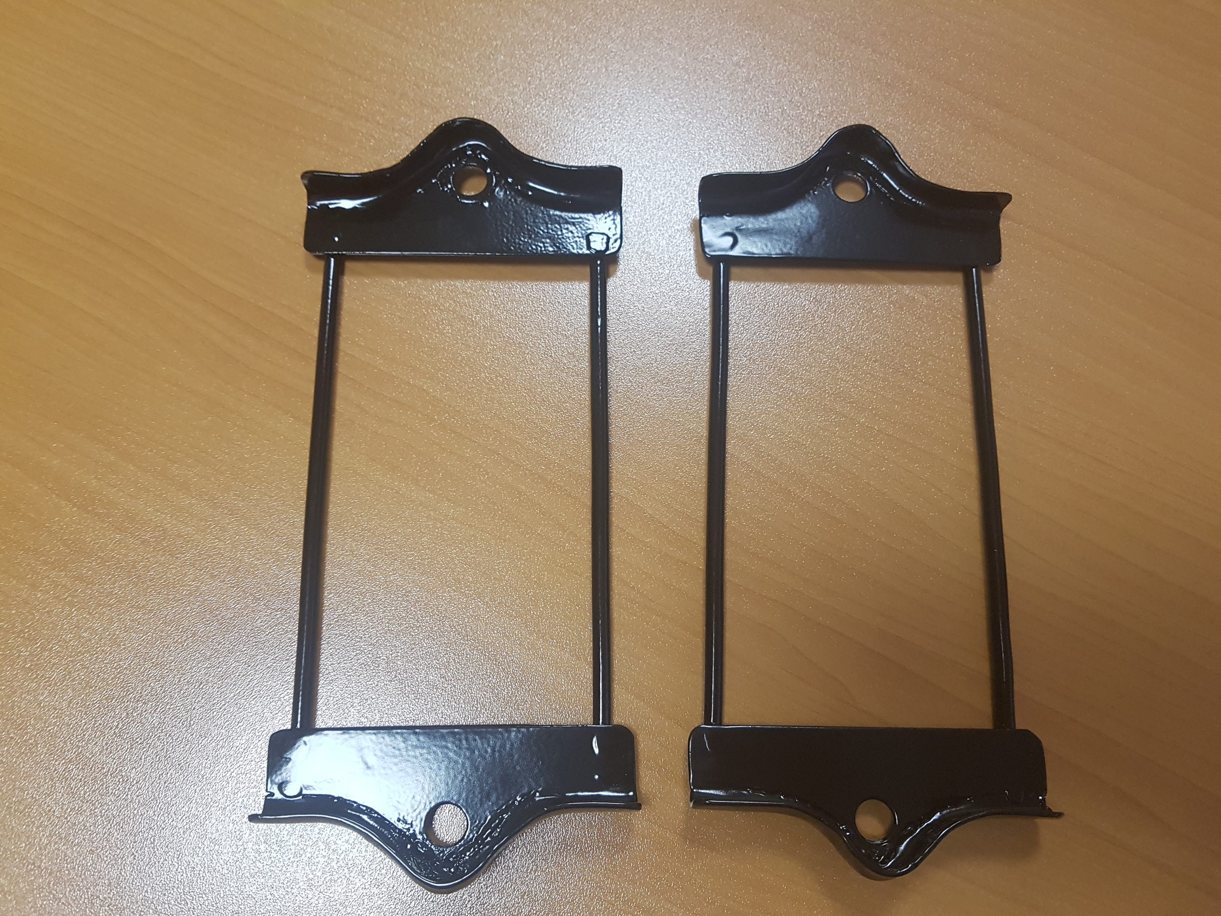

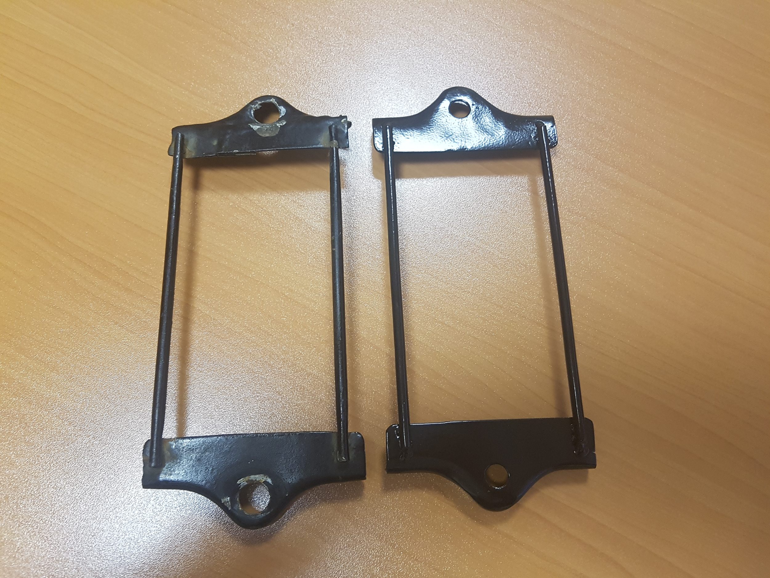

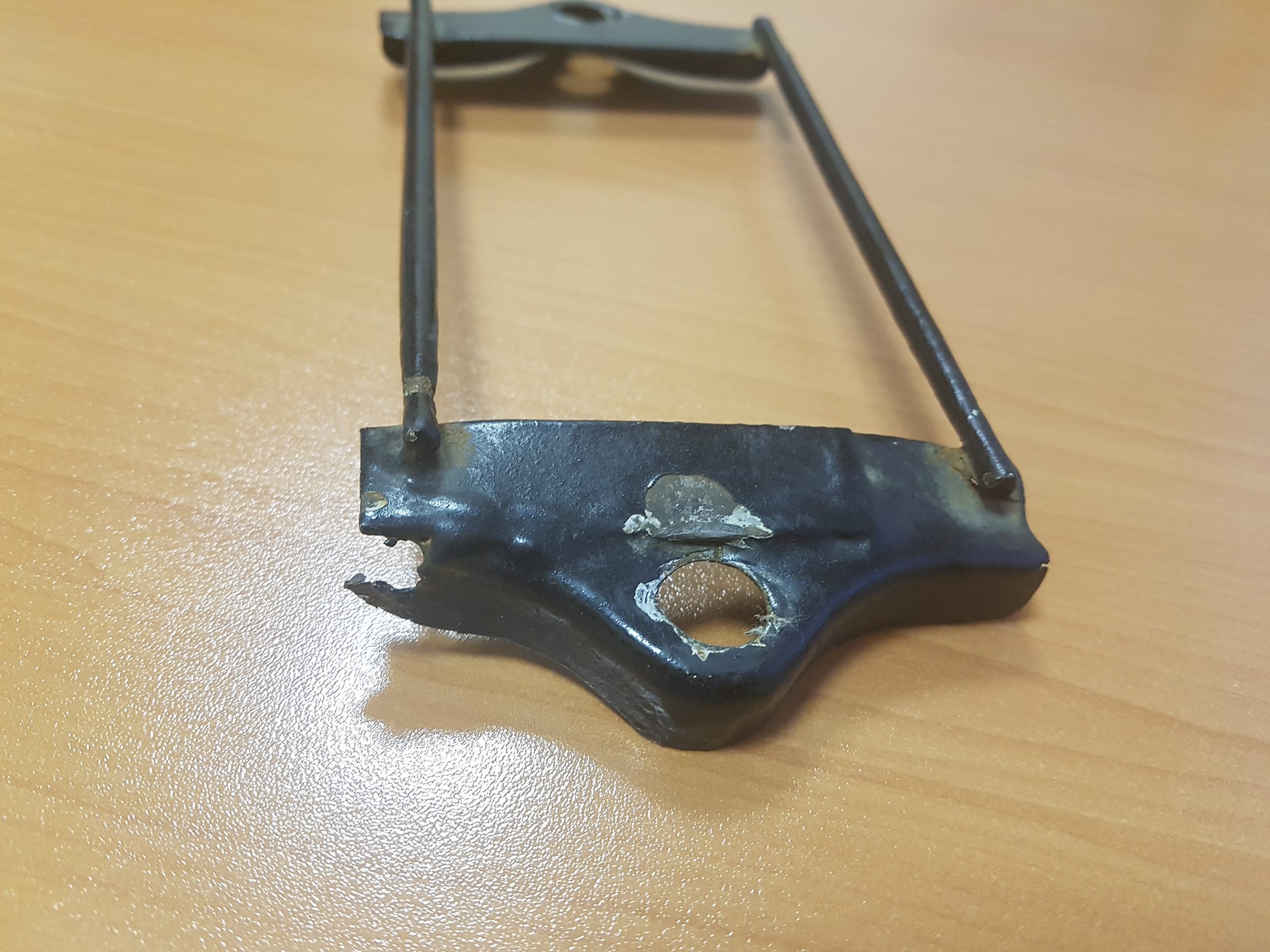

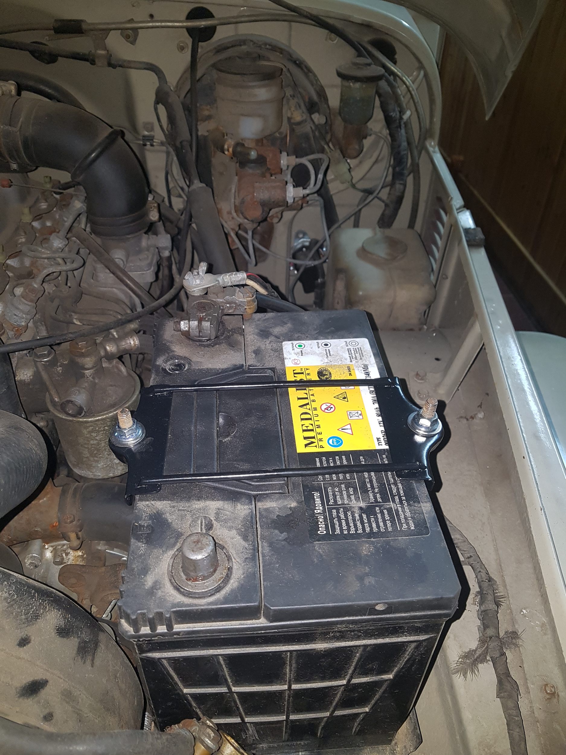

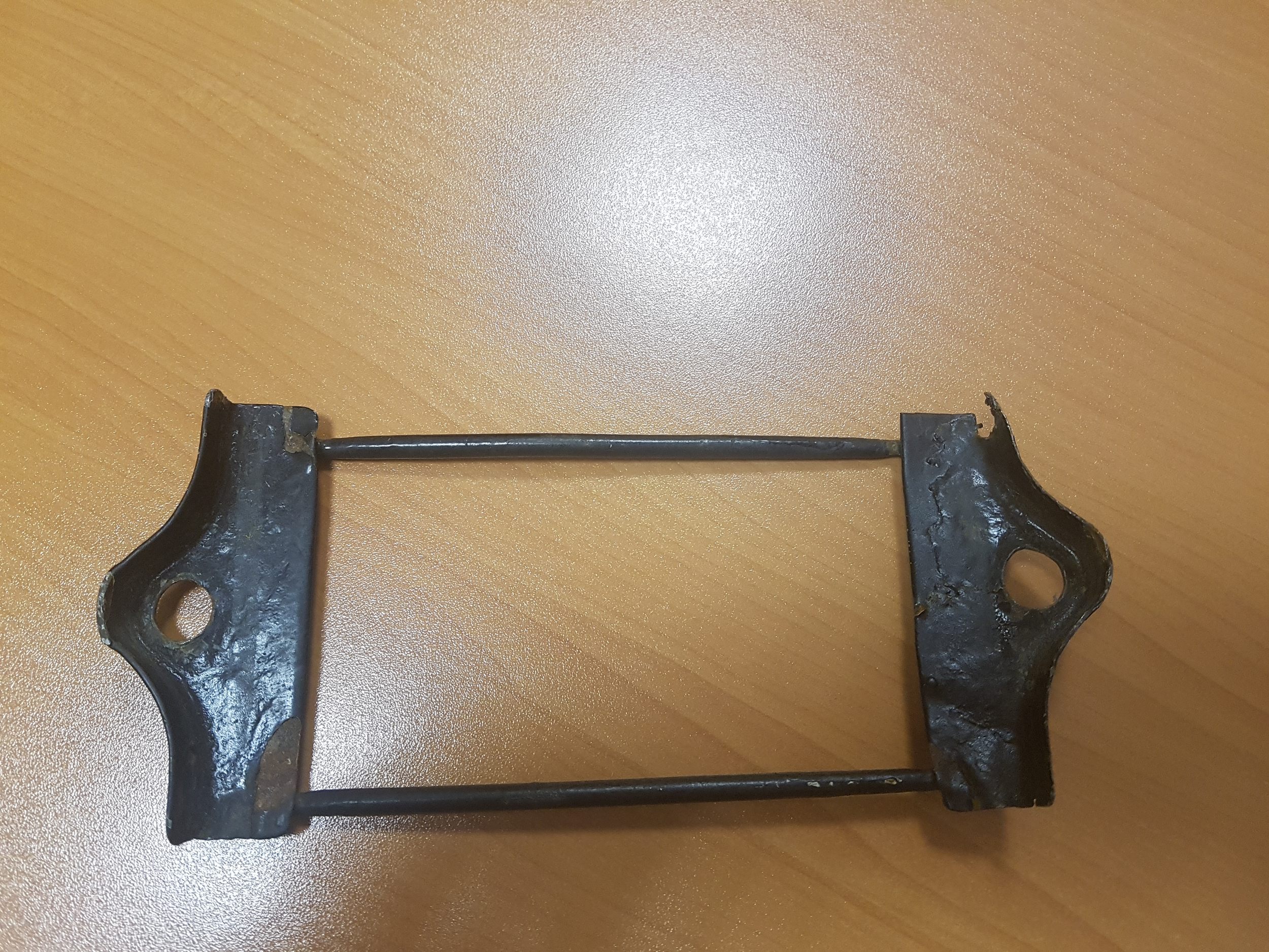

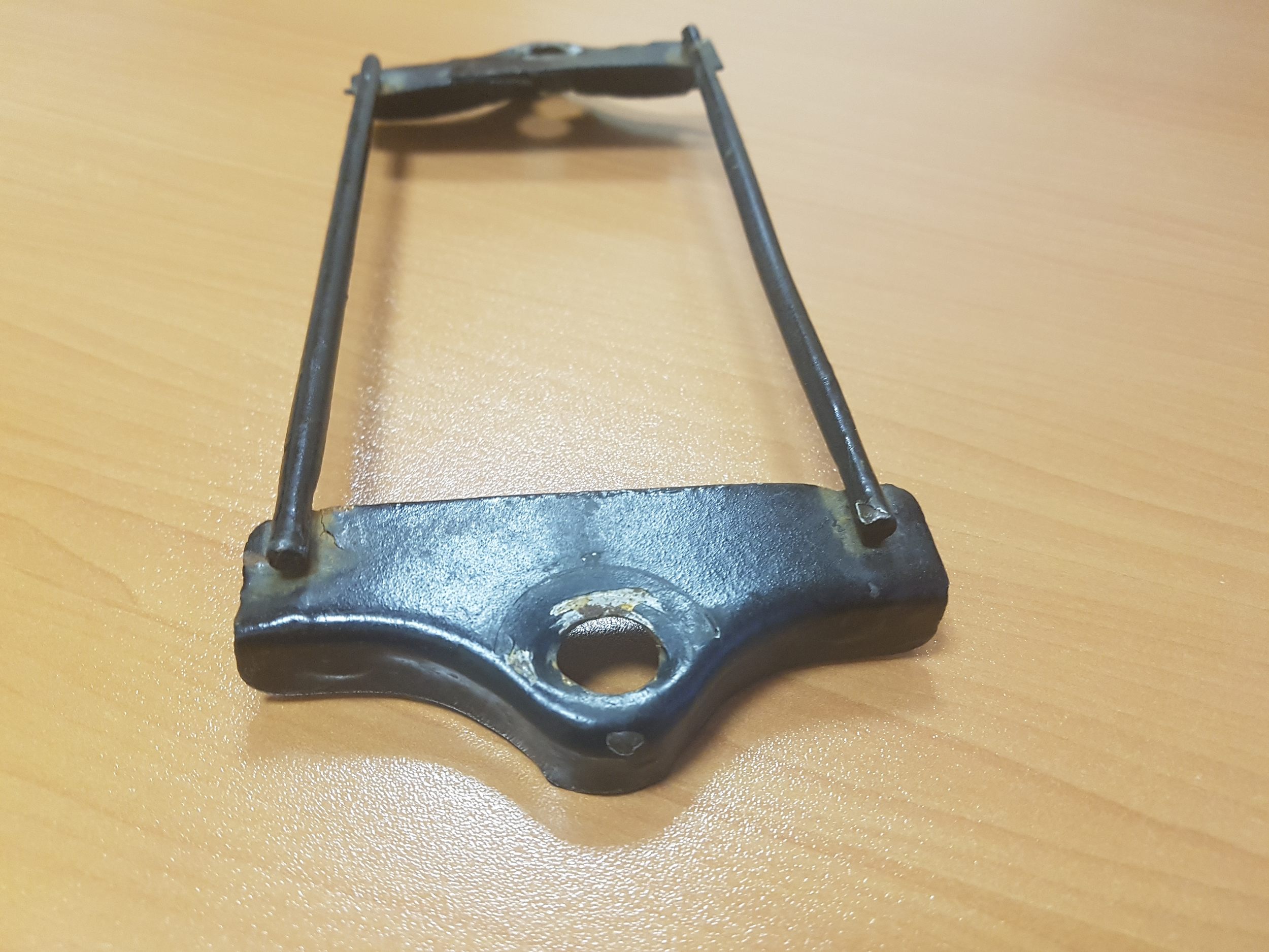

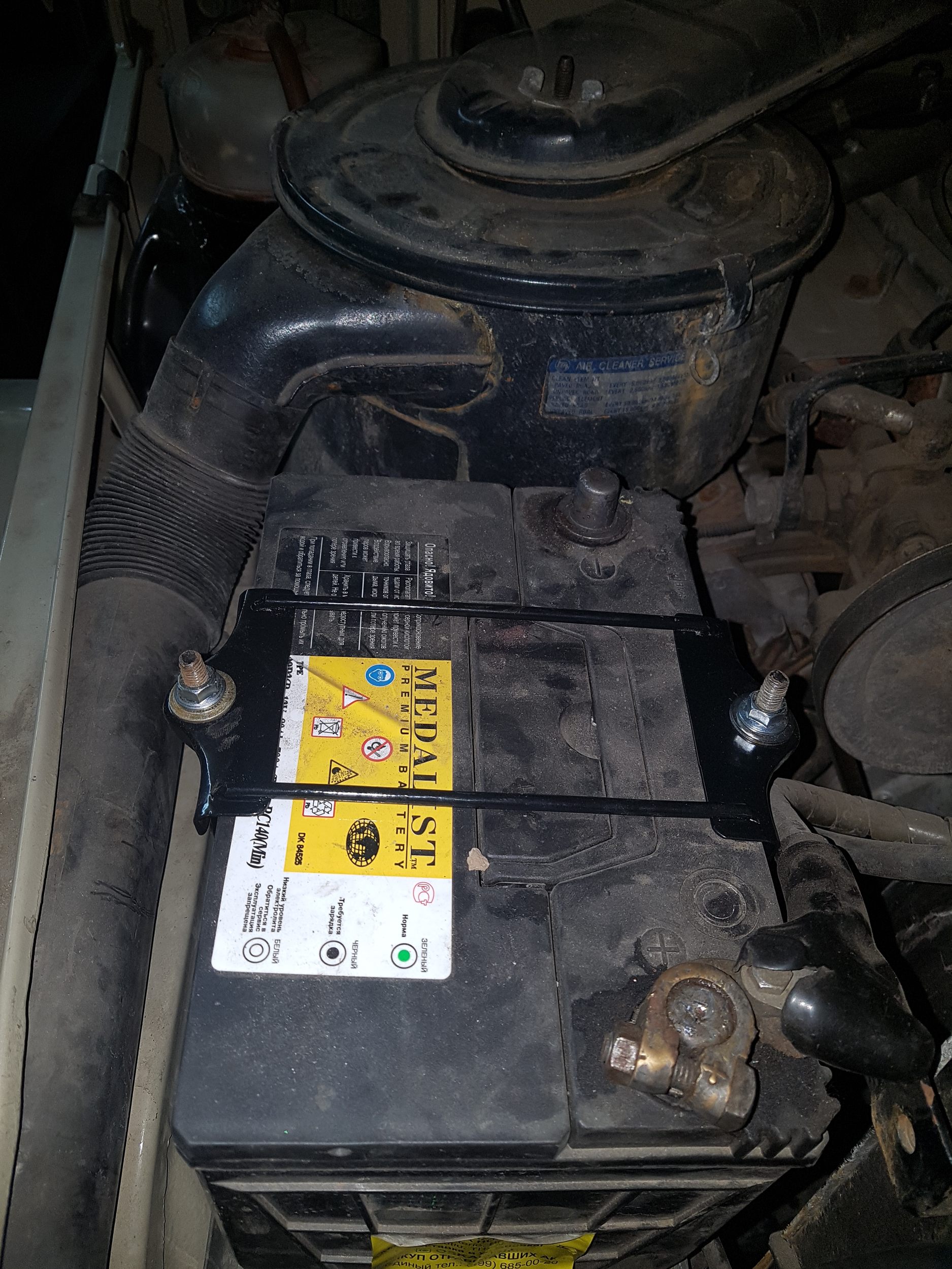

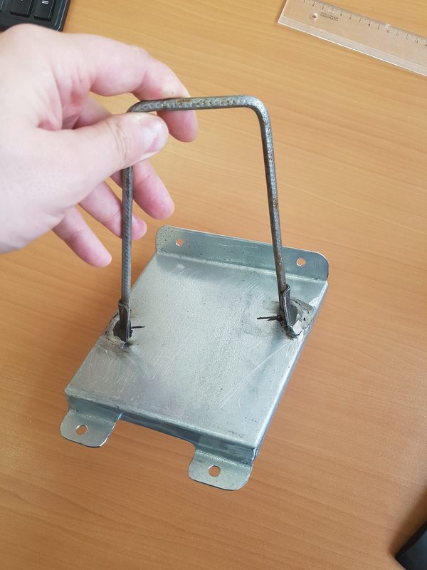

Но, руки то чешутся. Итак. Был потерян прижим для акб, старого образца:
Восполнить потерю не смог еще и был обвинён в подлоге))))в общем, смотрим, что получилось.
Оставшийся кронштейн, со следами коррозии и прошлых ремонтов:

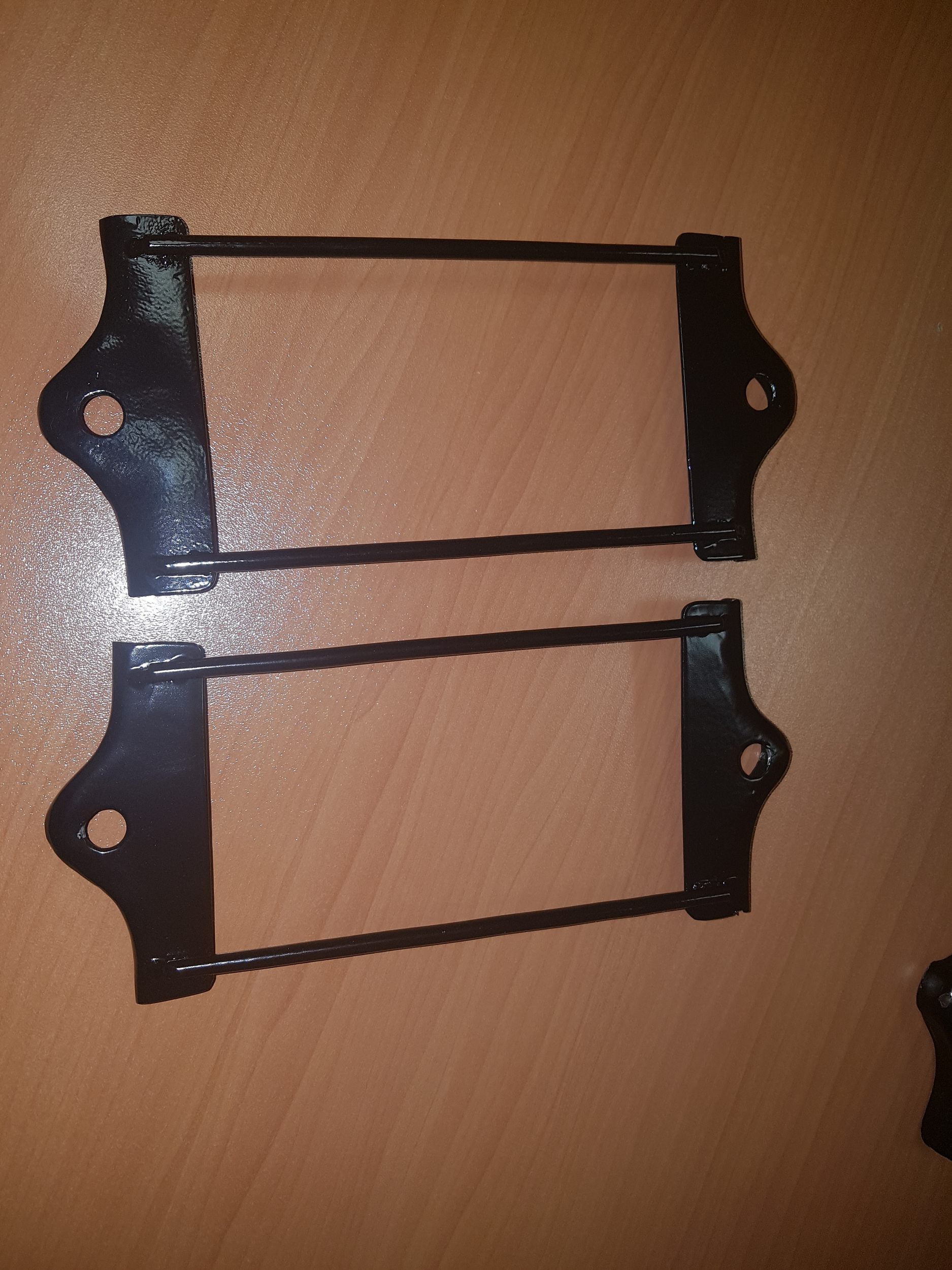

20181214_101941.thumb.jpg.8d1c58b888de1421626e9b1bfe018fd5.jpg20181214_101956.thumb.jpg.27920a8297a15e79da072e95736c0e20.jpg20181214_101950.thumb.jpg.27a1c76a2ddb98bb234857710b0a28f8.jpg
Результат жуткого колхозинга:
20181214_102103.thumb.jpg.5efe15677d979bfb0a8f89f359945325.jpg20181214_102024.thumb.jpg.c484b0bb01d786fef93b517dbaf4034d.jpg20181214_102042.thumb.jpg.f6fe068c0e96f1fd18f5ecbe2f24c476.jpg
Уменьшил отверстия. Проволоку пришлось варить, электрозаклёпка не поличилась, в оригинале имеено на ней. Боковины составные, вытянуть так глубоко мне не на чем. Снаружи не особо видно если сильно не приглядываться.
Критикуйте:wow::sorry:
Изменено пользователем IgorTLC72

30 минут назад, IgorTLC72 сказал:
А надо?:no:

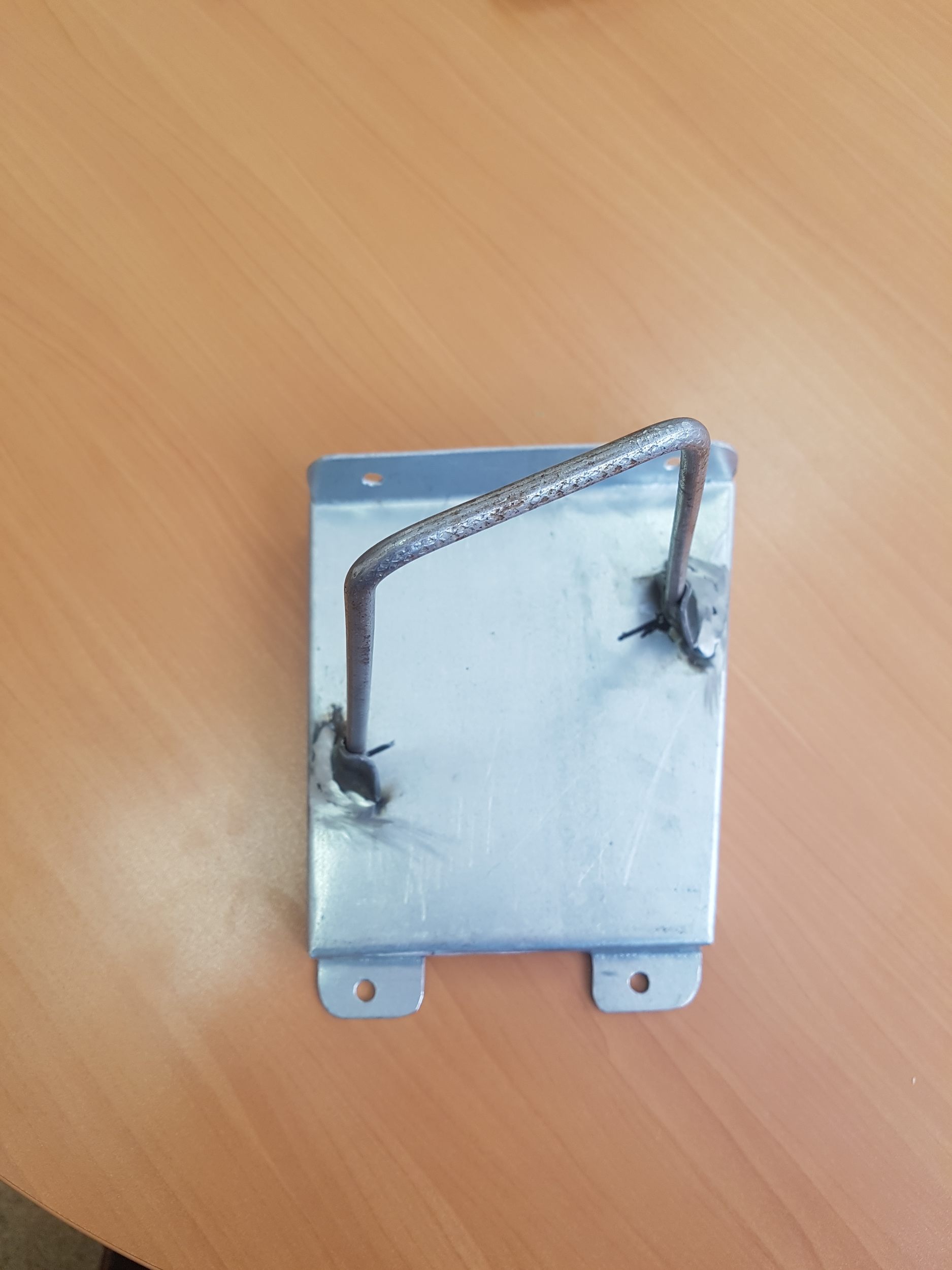

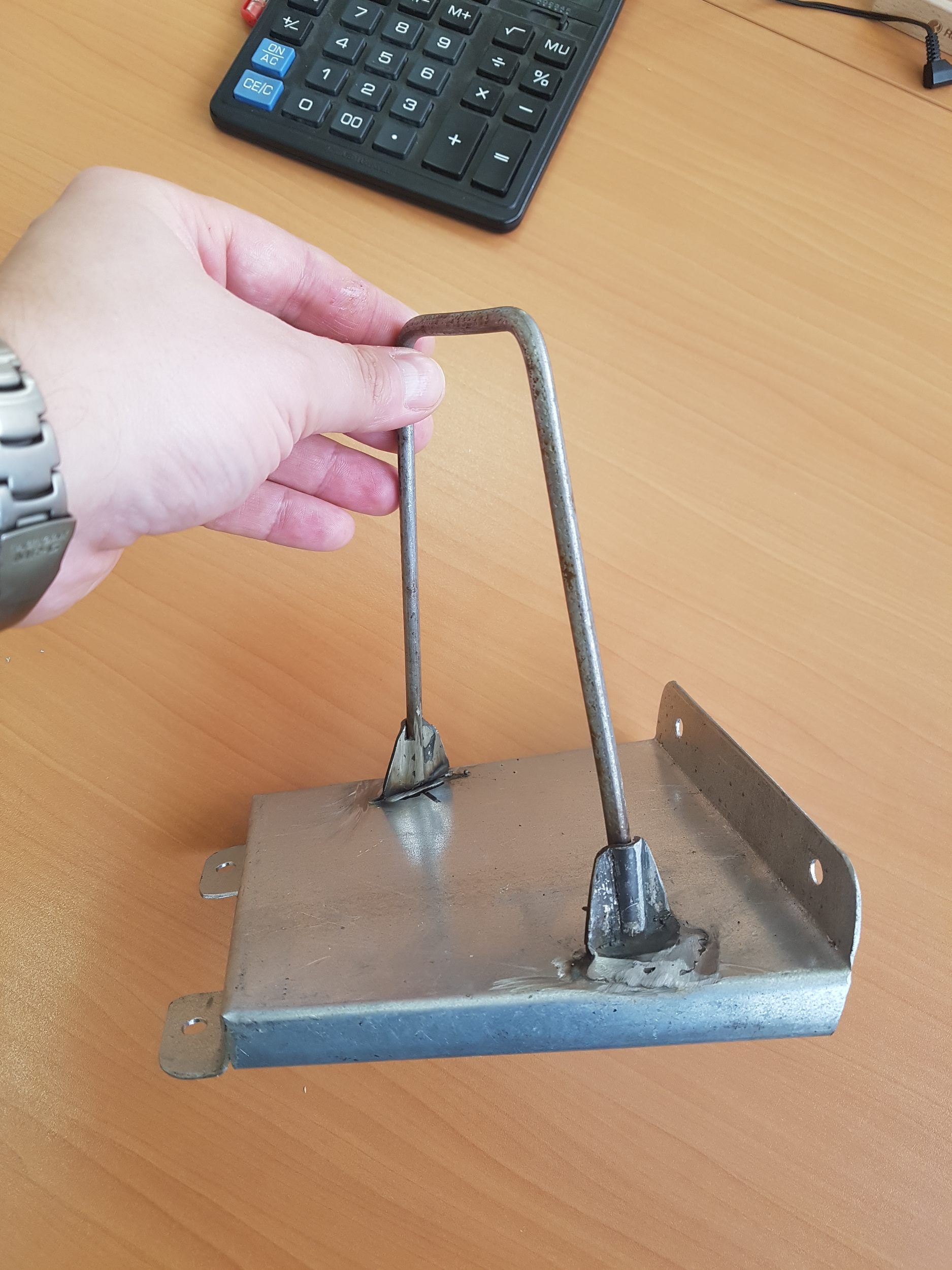

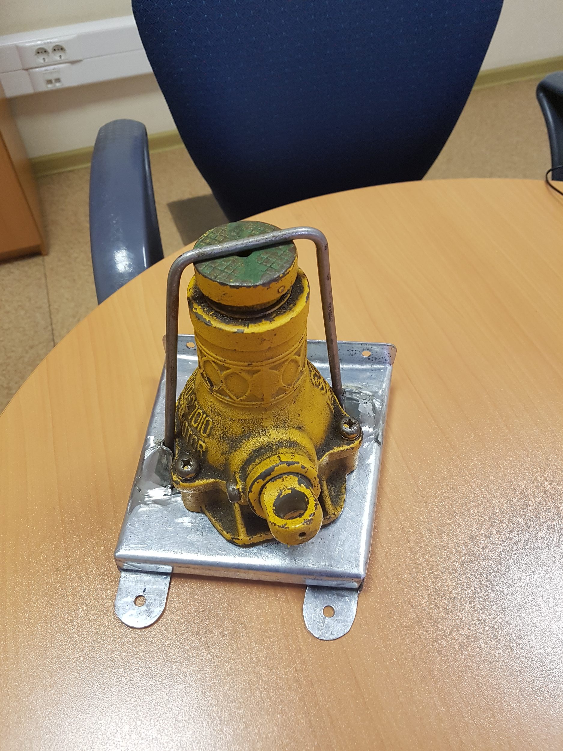

Взбодрю тему.

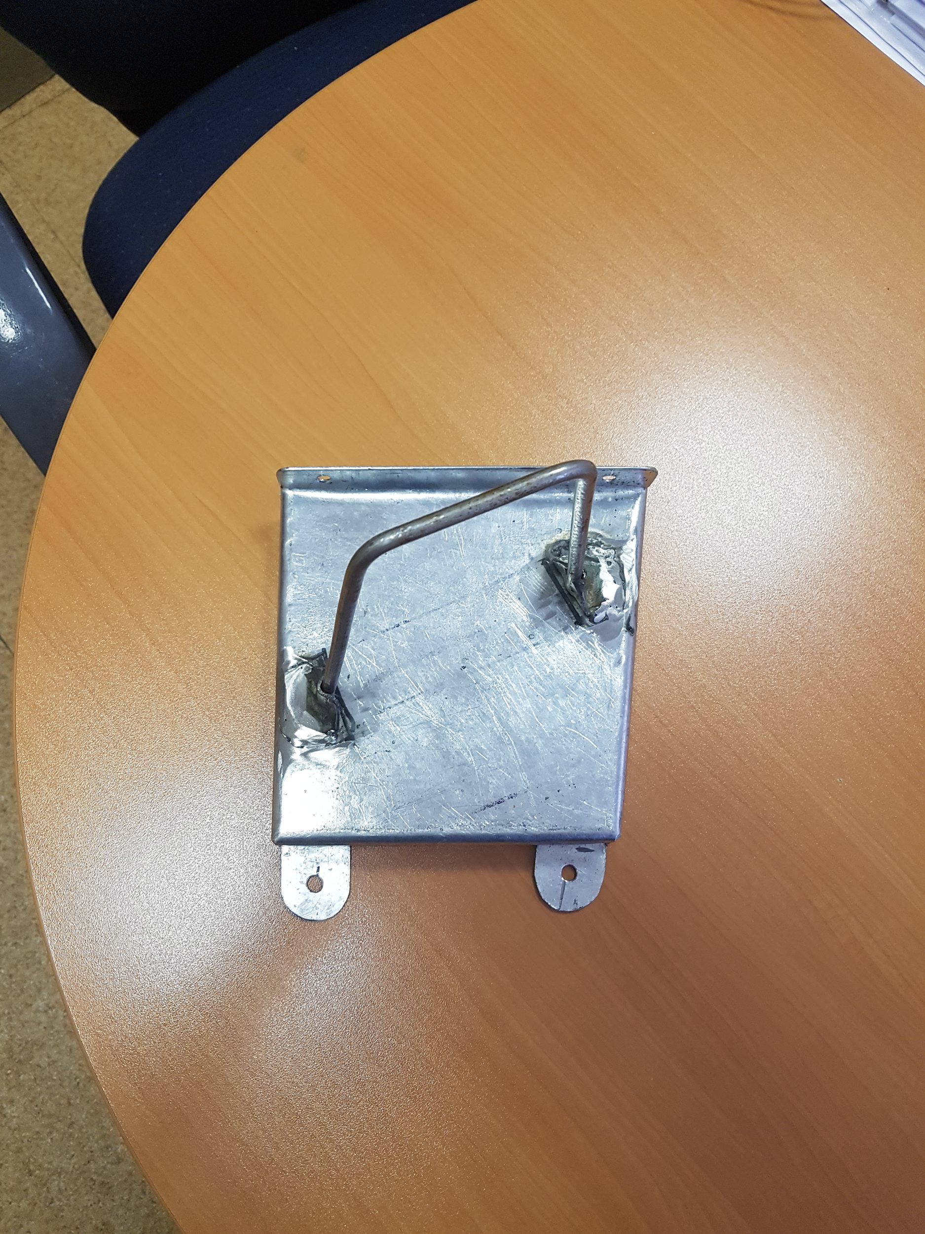

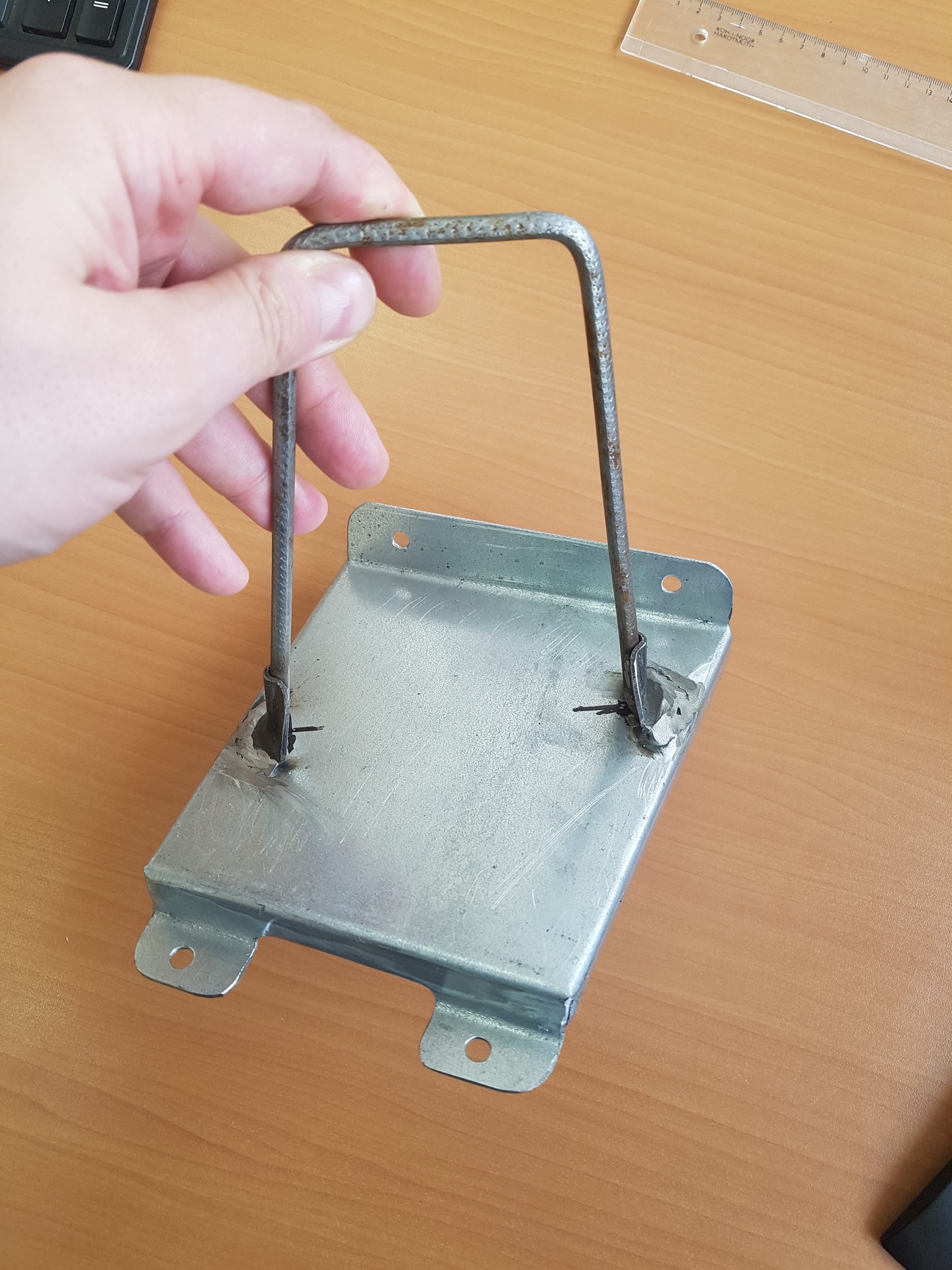

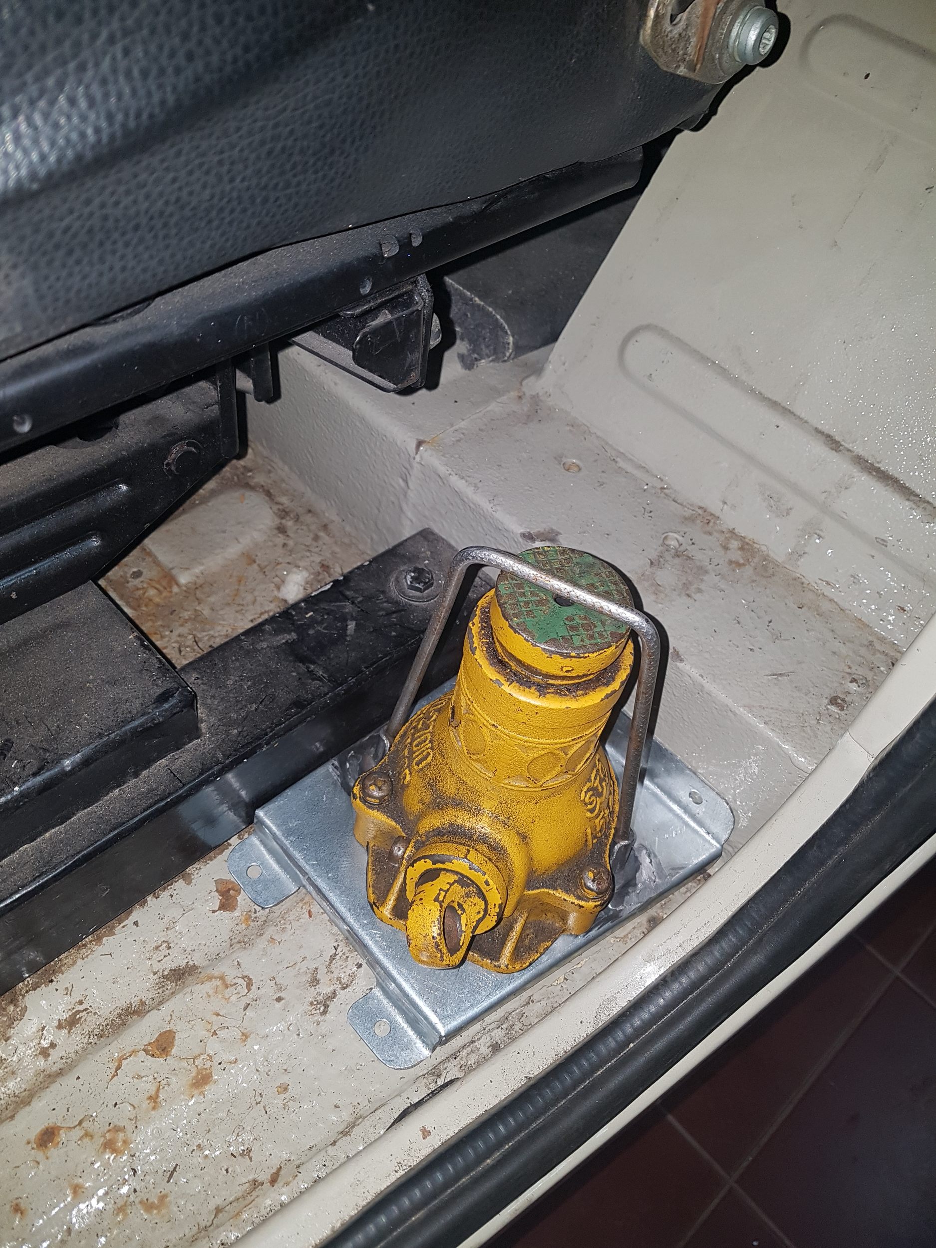

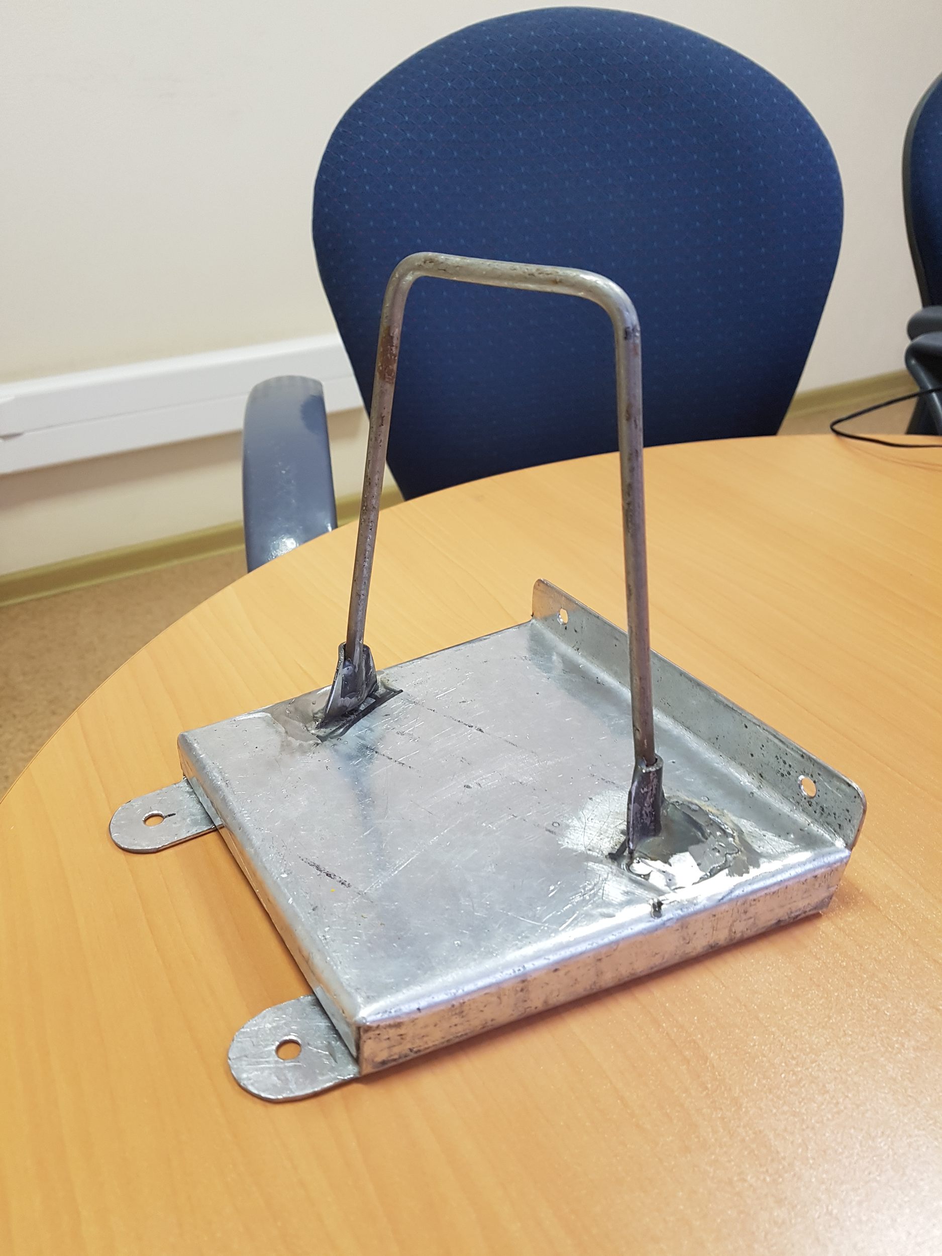

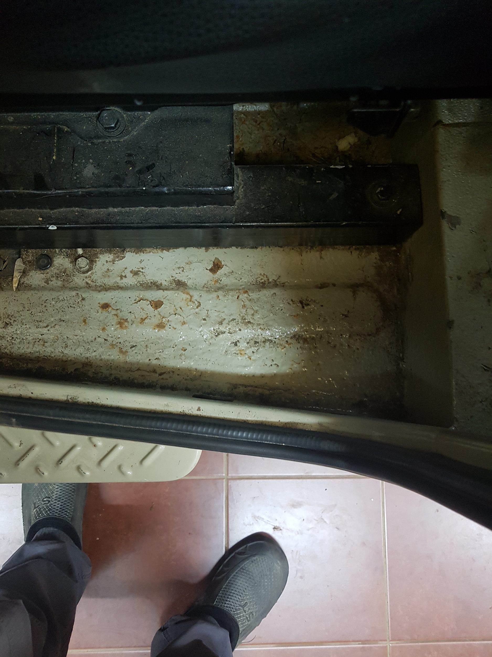

Пришло время разместить домкрат и инструментальную сумку, что в моём случае, оказалось не простой задачей. Кресла стоят не родные и водительское с пружинным подвесом, соответственно, штатное место занято. Изучение багажника привело к мысли, что и тут места не найти...
Вобщем, принял решение по размещению в приемлемом для меня месте:
Для чего был изготовлен кронштейн, по мотивам оригинала:
20190305_090835.thumb.jpg.67cf9c4bca6fab76852fa08a96c01796.jpg20190305_091238.thumb.jpg.a78f5d2096ed46e7a4d5b8ae00390f77.jpg20190305_091259.thumb.jpg.519eb61c51707bc84b2e9e115e6b59d2.jpg
Дальше примерка, покраска. Ставить буду ближе к очередному кузовному ремонту.

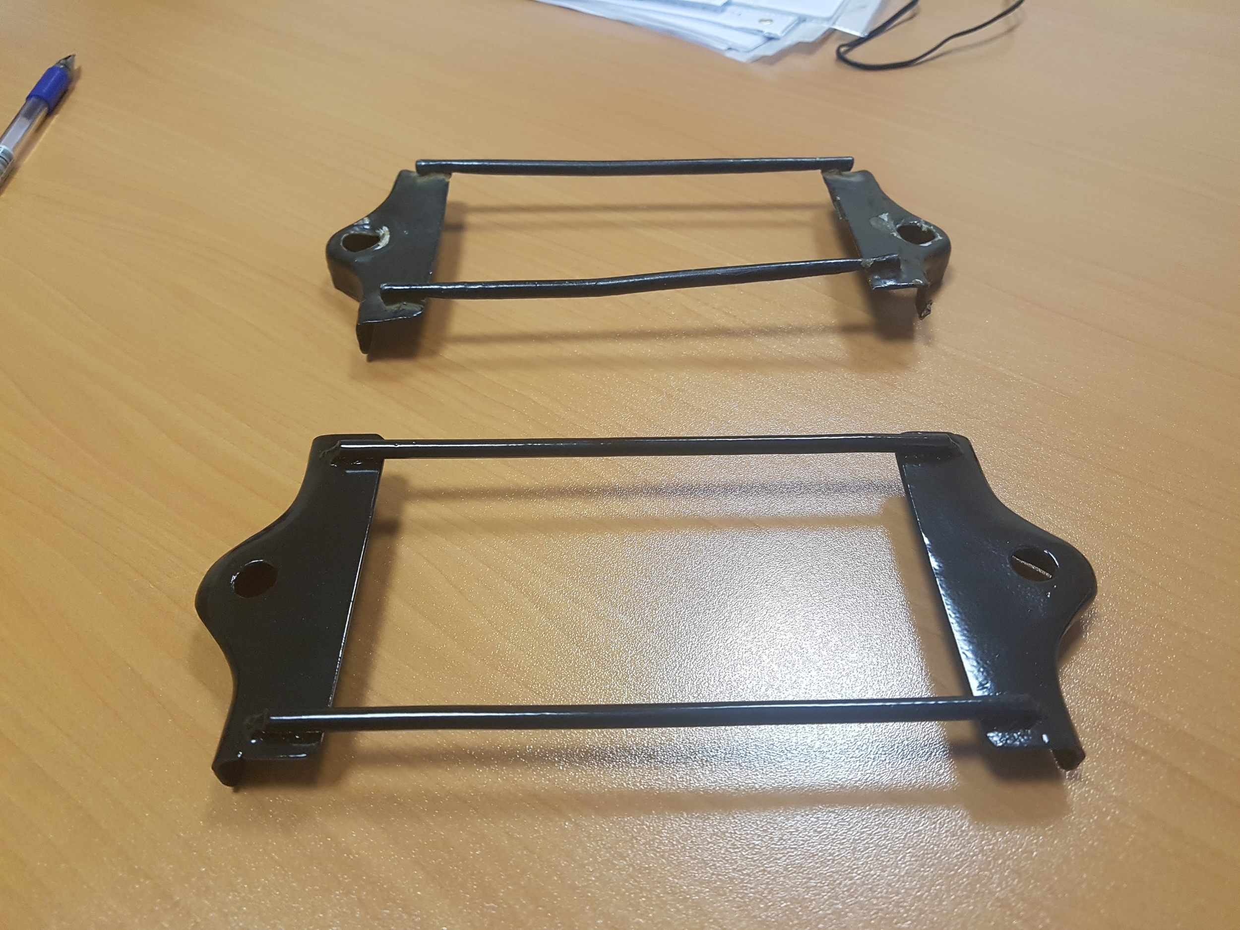

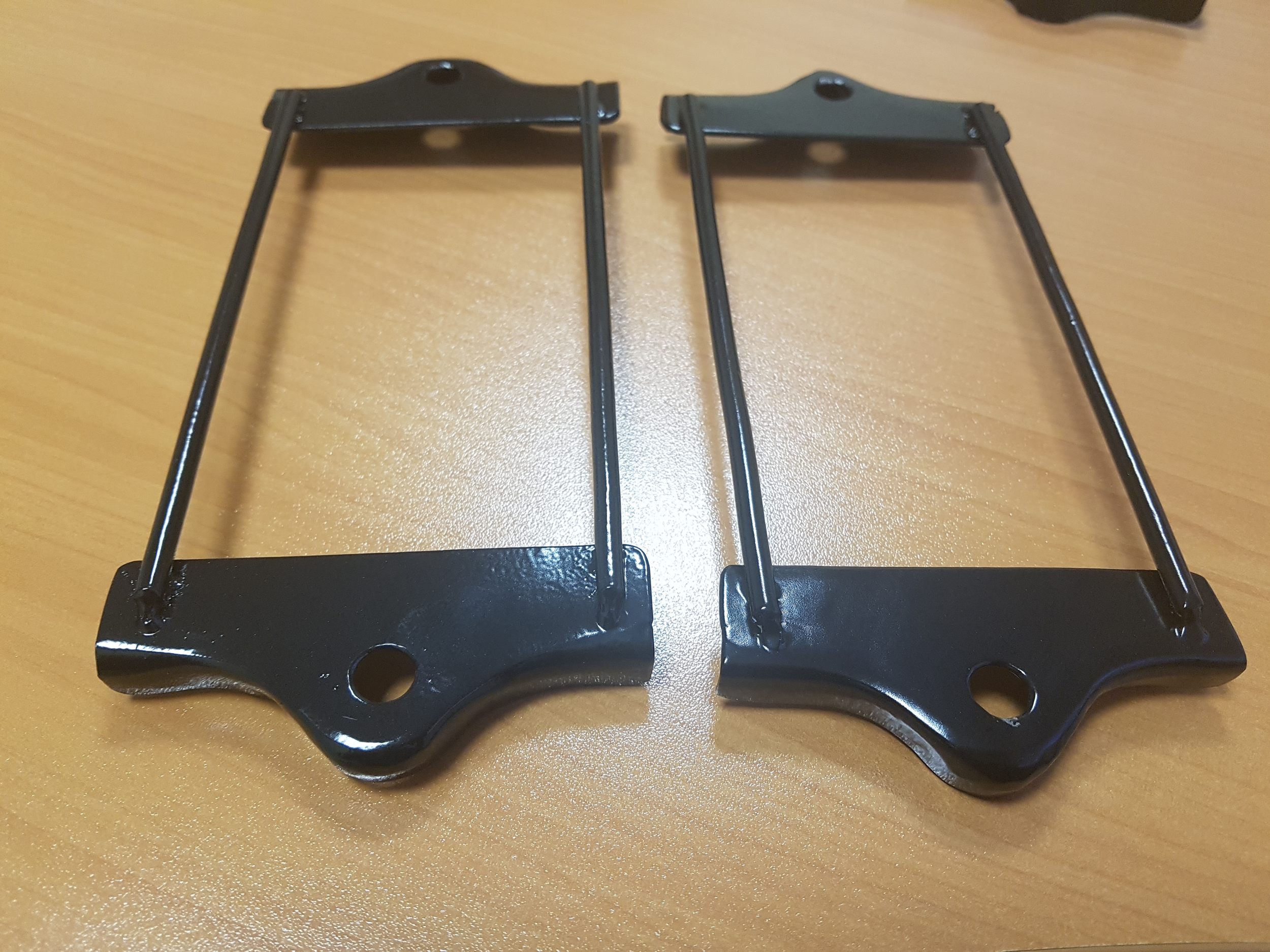

Вобщем, первый блин комом вышел...намудрил с размерами и вообще не понравился кронштейн. Сварганили новый:
  • Машина: BJ4x
Прижился, вроде.

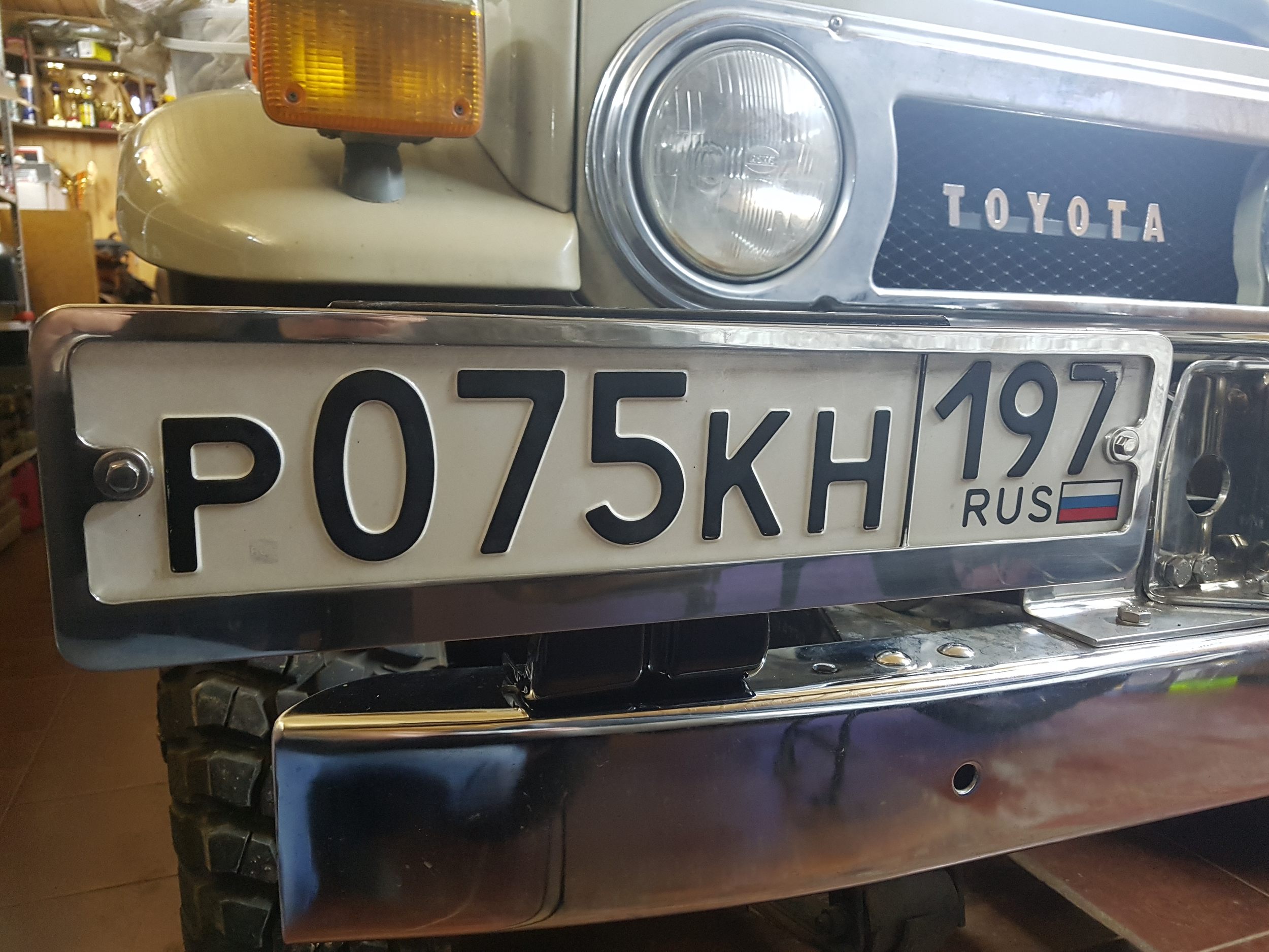

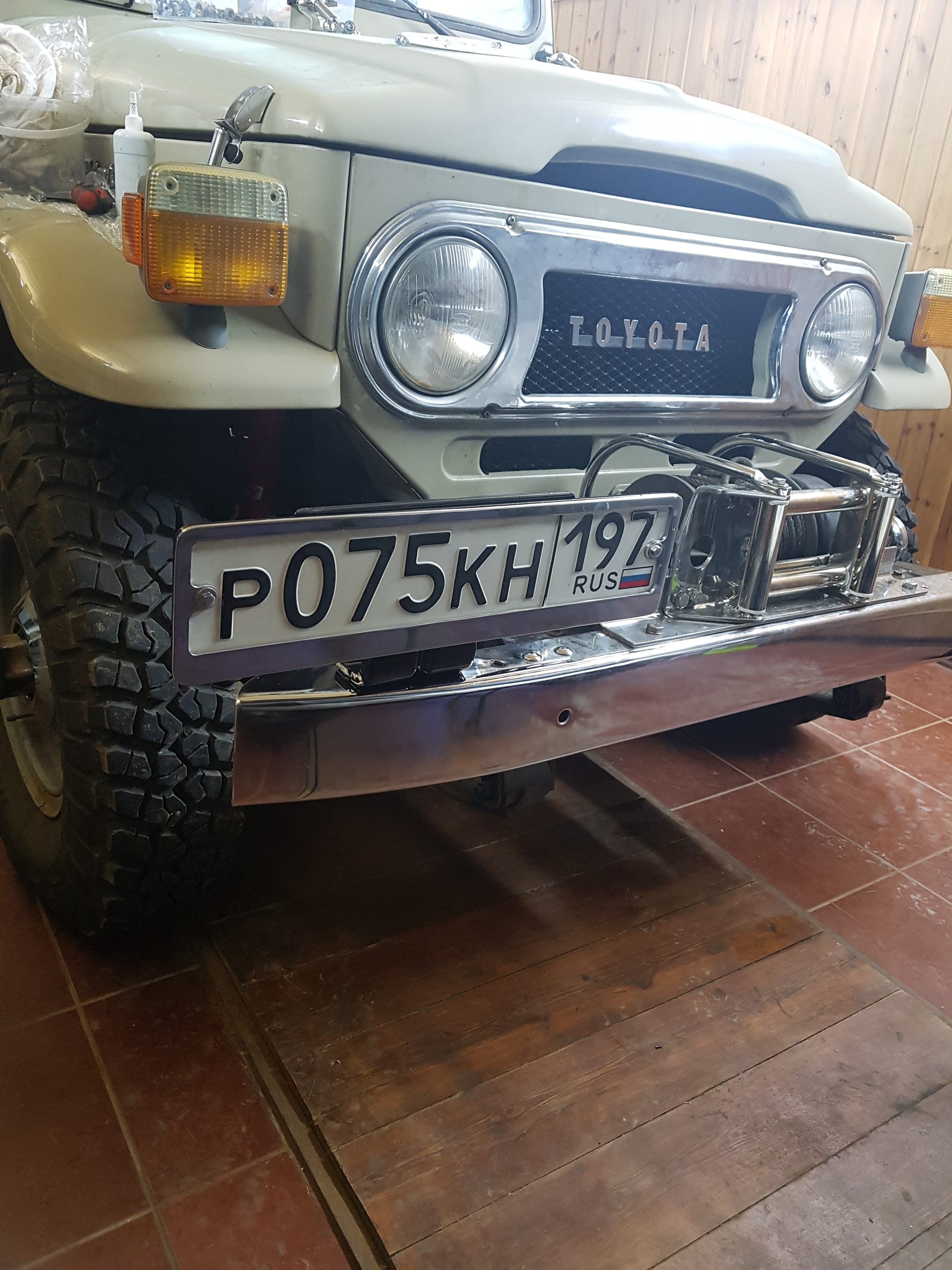

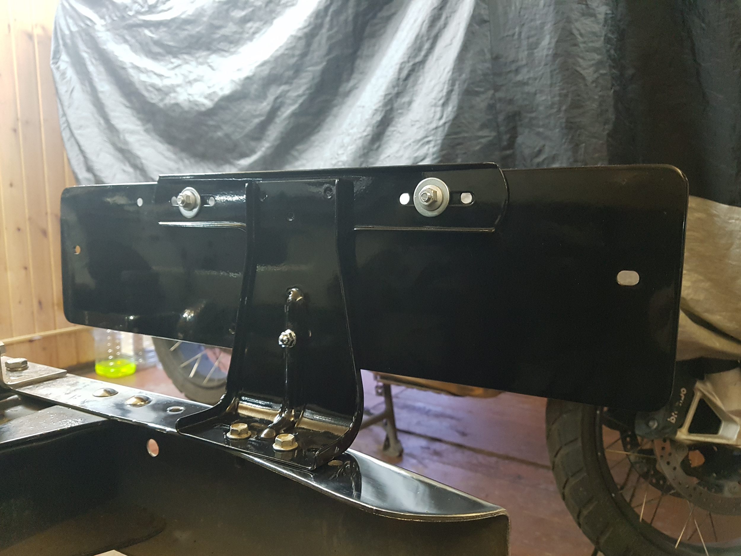

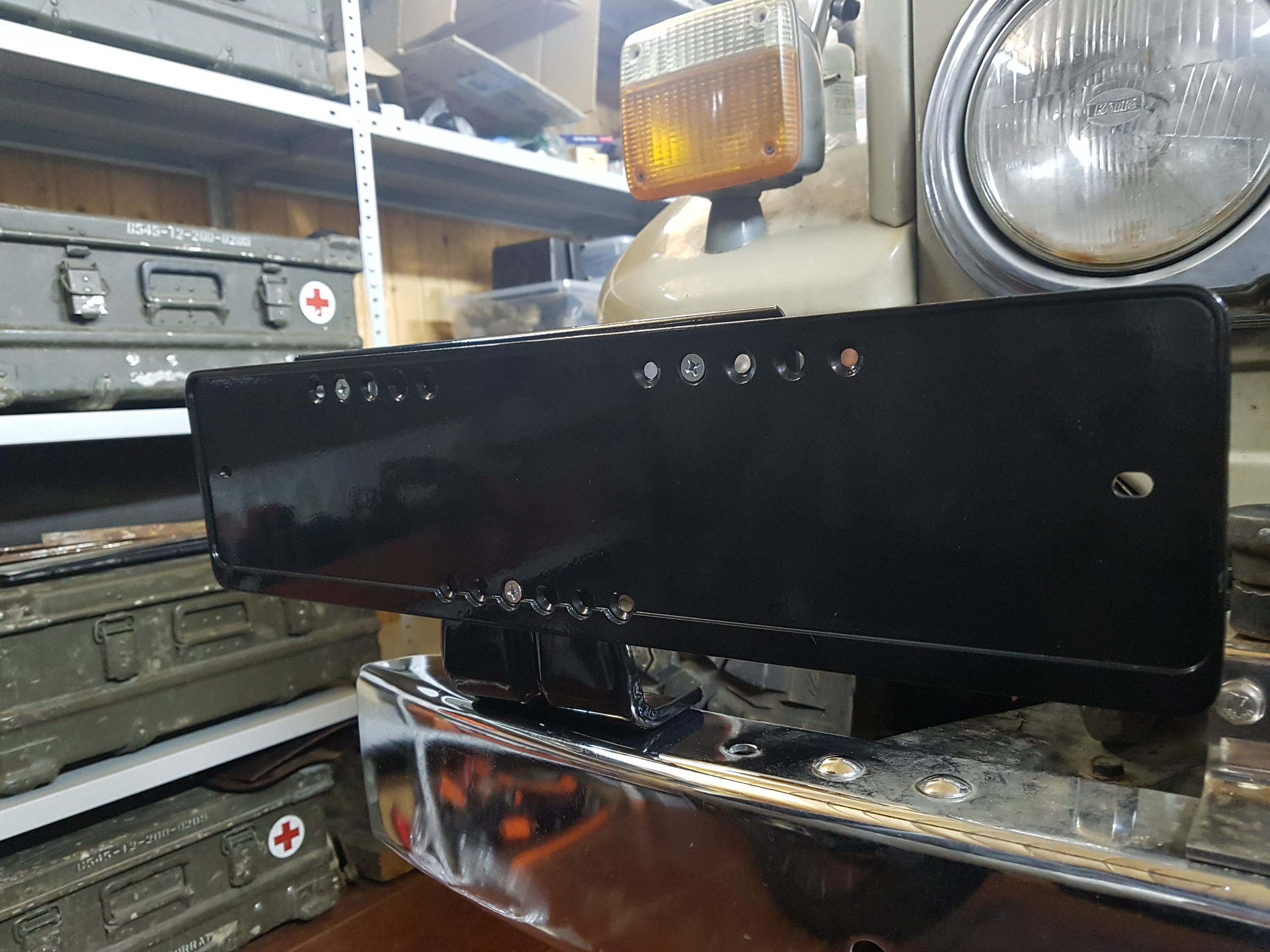

Достал весенний авитаминоз...и дешманские подложки под гос номера. Авто в супер-пупер-хром пакете, а площадки не айс, мягко говоря.
Итак, берем лист пятерку и фрезеруем под номер с возможностью поиграть смещением от центра:
Сместил в центр, чтобы не торчало.
Дальше фигня, 3 мм нержа и вот результат:
С задним так же, но упустил два отверстия, в понедельник доработаю.
Хотя, на зад хочу квадратный номер, сейчас же, ГОСТ на номера расширили, вроде?
Да, получилось ну очень железячечно...весит шо пипец))))
