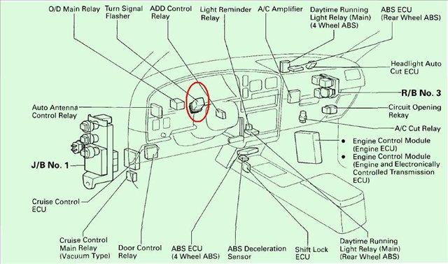

саш 145 Откуда: Рязань Машина: 4RUNER 1989 г.в. 3,0 л 3VZE, МКПП , #1 Опубликовано: 12 мая 2022 Ранер 130, механика 3 vze, Возникла сегодня утром такая проблема: ехал по ровной дороге, даже без ям?, ни с того ни с сего в ногмх водителя что то застрекотало, довольно громко, такое впечатление, что на реле подали переменку с частотой 200Гц?(условно), собрался остановиться, но через 5-7 затихло, работает вроде все, что мог проверить на ходу. Свет, сигал, аварийка, ит д. Вопрос: какие стоят реле в ногах водителя? Может у кого было такое? Вверх Поделиться сообщением Ссылка на сообщение Поделиться на других сайтах

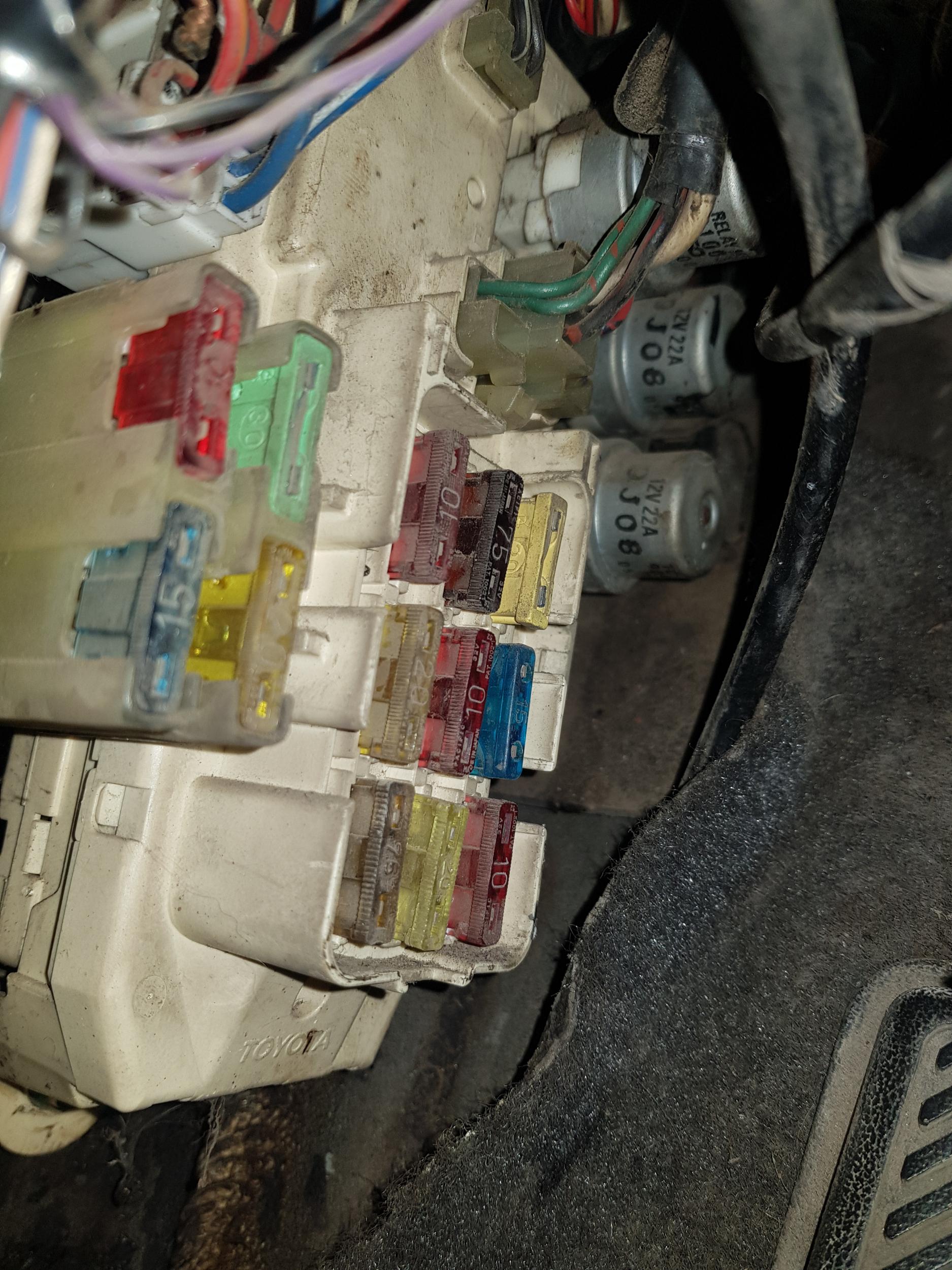

ШИШИГА 14 Откуда: Тюмень Машина: 4 Raner #2 Опубликовано: 12 мая 2022 Там стоит одно реле на три контакта круглое с металическим колпачком в блоке предохранителей оно срабатывает при включении зажигании и подает питание на часть предохранителей при выключении зажигания соответсвенно отключает их. Плохой контакт на нем либо оно само отъезжает. Я его не мог найти надо было срочно снял разобрал его и запоял. Думал это временно но уже много лет так езжу. При выключеном зажигании к примеру стеклоподъемники работают и т.д. Вверх Поделиться сообщением Ссылка на сообщение Поделиться на других сайтах

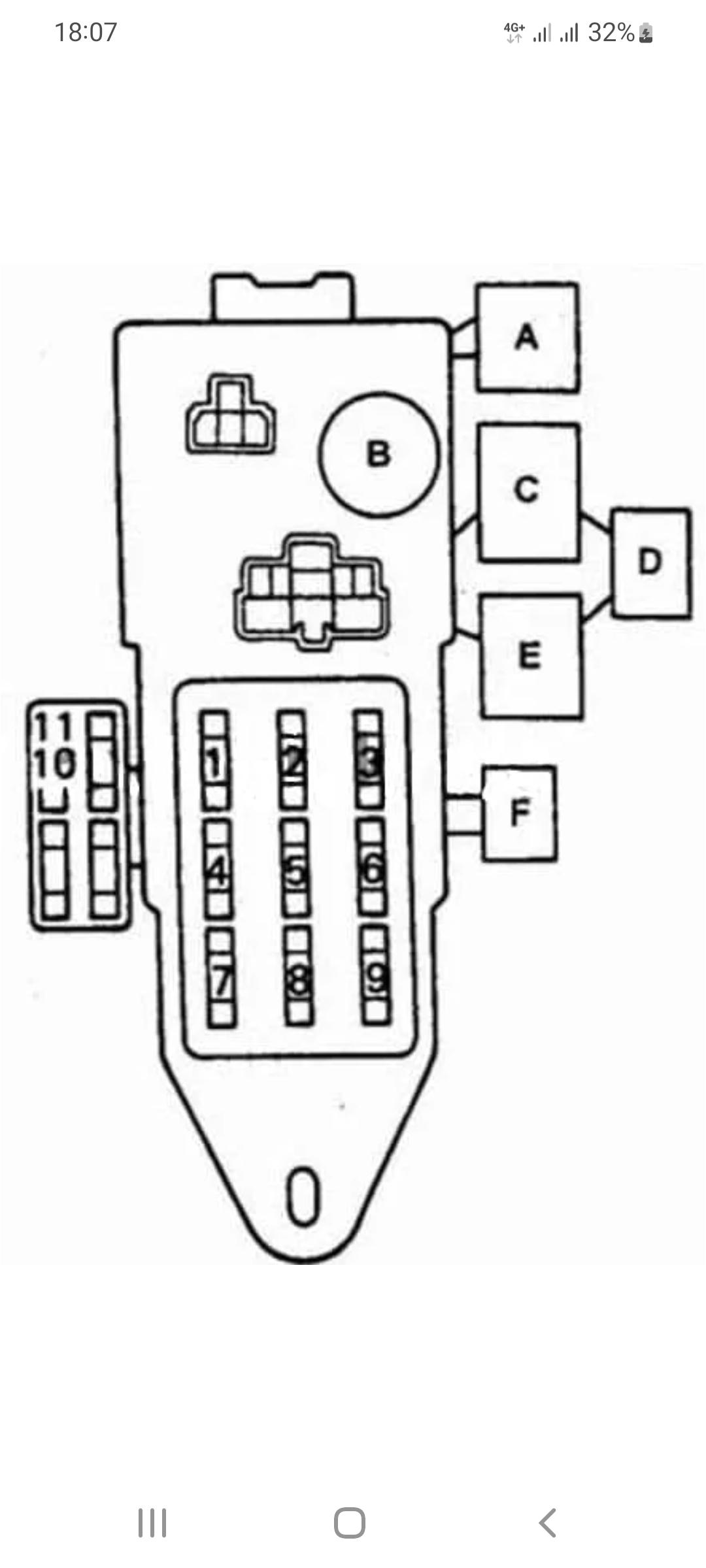

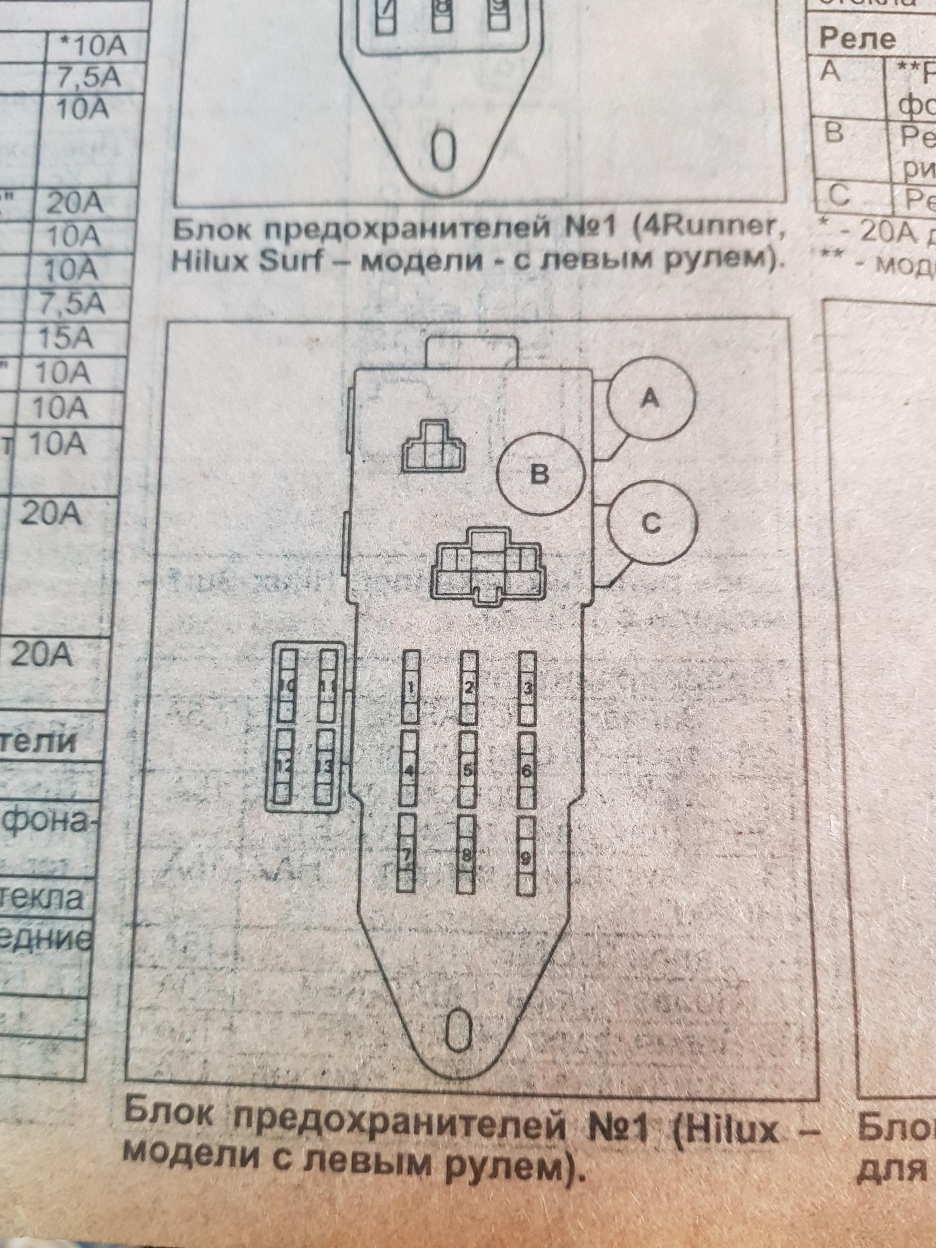

саш 145 Откуда: Рязань Машина: 4RUNER 1989 г.в. 3,0 л 3VZE, МКПП , #7 Опубликовано: 12 мая 2022 2 часа назад, ШИШИГА сказал: Схемы нет под рукой. посмотрел по схеме - 3 круглых реле. 1 -обогрев заднего стекла, 2- задние птф, и 3 - реле задних габаритов. ни одно из них не было задействовано. Вверх Поделиться сообщением Ссылка на сообщение Поделиться на других сайтах

ШИШИГА 14 Откуда: Тюмень Машина: 4 Raner #9 Опубликовано: 12 мая 2022 27 минут назад, саш сказал: посмотрел по схеме - 3 круглых реле. 1 -обогрев заднего стекла, 2- задние птф, и 3 - реле задних габаритов. ни одно из них не было задействовано. В которое прямо в блок воткнуто над предохранителями. Вверх Поделиться сообщением Ссылка на сообщение Поделиться на других сайтах
саш 145 Откуда: Рязань Машина: 4RUNER 1989 г.в. 3,0 л 3VZE, МКПП , #10 Опубликовано: 12 мая 2022 (изменено) 37 минут назад, Bratok_xxl сказал: ам на люк идет тепловое реле еще - лком не пользовался уже года 3 32 минуты назад, ШИШИГА сказал: В которое прямо в блок воткнут у меня не такой блок предов, у меня 3 круглых реле установлены, машина 89г.в. Изменено 12 мая 2022 пользователем саш Вверх Поделиться сообщением Ссылка на сообщение Поделиться на других сайтах

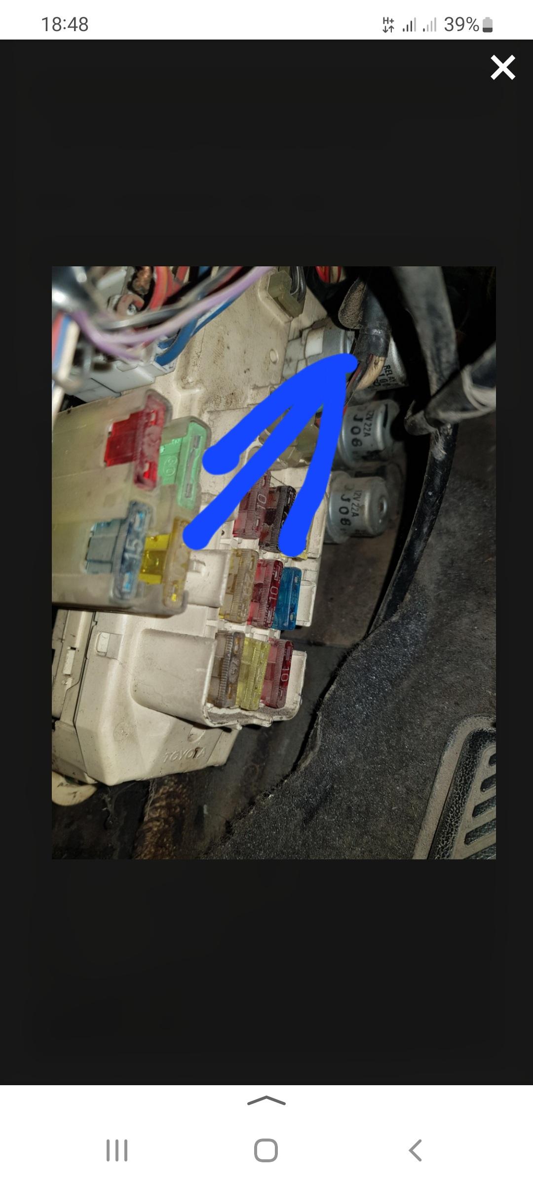

ШИШИГА 14 Откуда: Тюмень Машина: 4 Raner #13 Опубликовано: 12 мая 2022 18 минут назад, саш сказал: лком не пользовался уже года 3 у меня не такой блок предов, у меня 3 круглых реле установлены, машина 89г.в. Этот Вверх Поделиться сообщением Ссылка на сообщение Поделиться на других сайтах
саш 145 Откуда: Рязань Машина: 4RUNER 1989 г.в. 3,0 л 3VZE, МКПП , #14 Опубликовано: 12 мая 2022 6 часов назад, саш сказал: Вопрос: какие стоят реле в ногах водителя? а еще какие нибудь есть реле в том районе но выше? может источник звука я неправильно определил. все таки двигался, показалось, что внизу. Но точно слева. 3 минуты назад, ШИШИГА сказал: Этот на люк? Вверх Поделиться сообщением Ссылка на сообщение Поделиться на других сайтах
ШИШИГА 14 Откуда: Тюмень Машина: 4 Raner #15 Опубликовано: 12 мая 2022 5 минут назад, Andrey1981 сказал: у меня сейчас проблема с данным блоком. туда вода попадает. Вскрыл блок,он зеленый и гнилой... пропал свет. Тож в нем причина, пропадает свет. Надо блок снять почистить и пропаят место стыков куда втыкаются преды. 1 минуту назад, саш сказал: а еще какие нибудь есть реле в том районе но выше? может источник звука я неправильно определил. все таки двигался, показалось, что внизу. Но точно слева. на люк? Этот много на чего он трещит при плохом контакте или когда отъезжать начинает. Вверх Поделиться сообщением Ссылка на сообщение Поделиться на других сайтах

NЕХТ 6 Откуда: Приморский Край Большой Камень Машина: T/ Surf-130 на мостах 5.29 Hancook-33" Comup 9,5; T.Camry ACV-40 БЫЛ:ВАз2101, TCorolla II,Chaser-100 #18 Опубликовано: 13 мая 2022 А, точно ли одно из этих реле, у меня подобное было но реле щелкало то которое выше (над) рулевы валом оно в чёрном пластике. И это реле щёлкает очень громко неделе эти бочонки. С этим реле я не разбирался, но у меня все работало и работает. Вверх Поделиться сообщением Ссылка на сообщение Поделиться на других сайтах
саш 145 Откуда: Рязань Машина: 4RUNER 1989 г.в. 3,0 л 3VZE, МКПП , #19 Опубликовано: 13 мая 2022 8 минут назад, NЕХТ сказал: но реле щелкало то которое выше (над) рулевы валом оно в чёрном пластике. а что это за реле? Вверх Поделиться сообщением Ссылка на сообщение Поделиться на других сайтах
NЕХТ 6 Откуда: Приморский Край Большой Камень Машина: T/ Surf-130 на мостах 5.29 Hancook-33" Comup 9,5; T.Camry ACV-40 БЫЛ:ВАз2101, TCorolla II,Chaser-100 #20 Опубликовано: 13 мая 2022 (изменено) А ну правильно у меня вырезано add (тк установлен мост) Пс смотри контакты на актуатор, и низу по концевикам тоже протрести проводку. Изменено 13 мая 2022 пользователем NЕХТ Вверх Поделиться сообщением Ссылка на сообщение Поделиться на других сайтах
