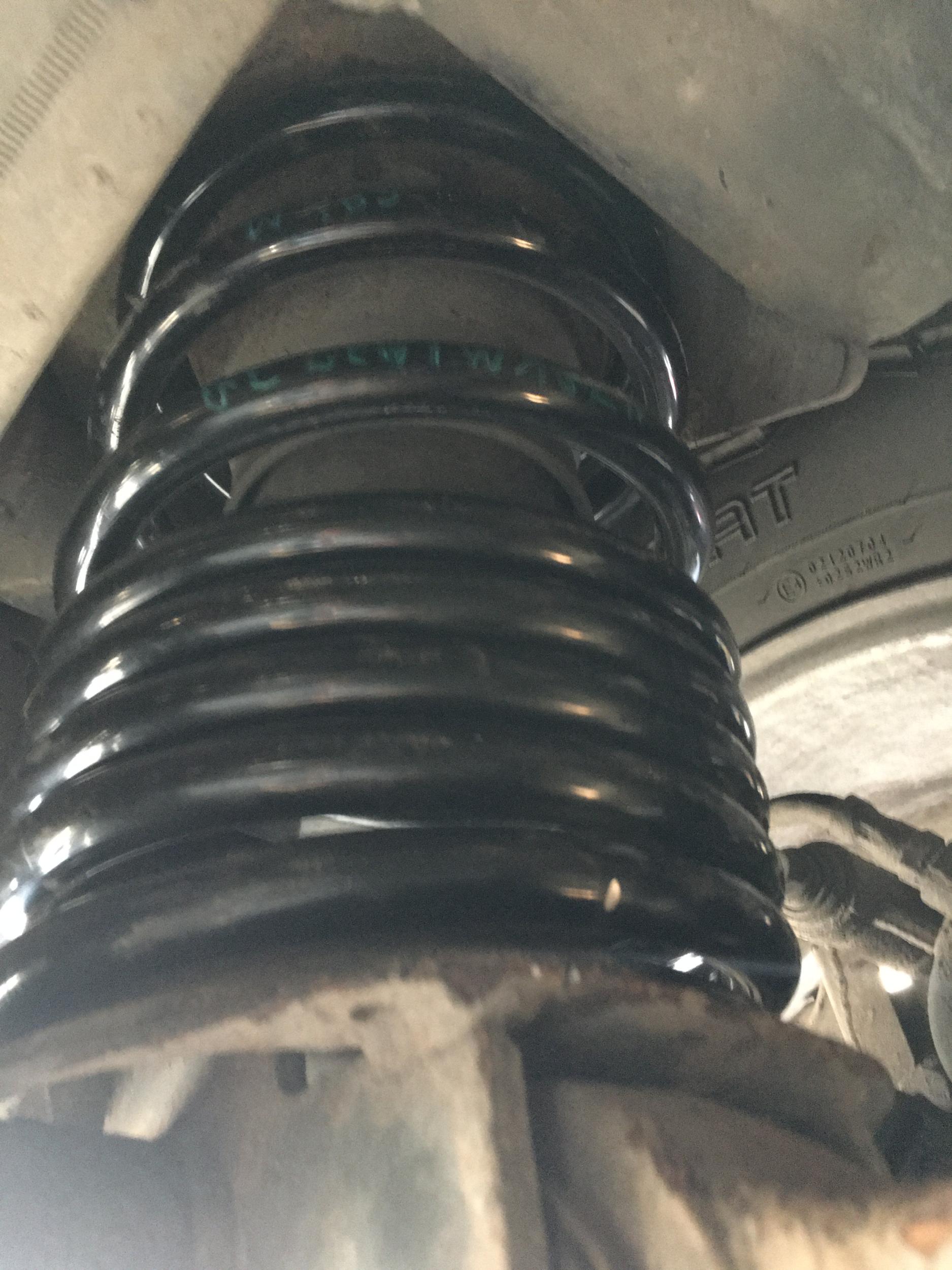

Случилась у меня поломка нижних витков задних пружин на гелендвагене.
ну бывает. Поискал, купил, с претензией на оригинал. Снял старые, сравнил с новыми, по высоте - понятная разница, толщина прута сопоставима в разных высотах. Единственное отличие от оригинала - менее тонкая пластиковая ( ну или  пвх какое-то ) рубашка прутка.
поставил. И опа, я ни разу такого не видел. Некоторые витки сложились практически без зазора. Ну обратного хода уже нет, старые сломаны ( хотя в движении, вообще ничего не слышно было), а других нет. Пробую …
Авто на задок стал гораздо бодрее, прям как на новых пружинах :), даже захотелось передние превентивно поменять. Горизонт по боковине, прям огонь, авто стоит чуть выше на корме.
Пригрузил багажник, даже наверное с перебором, килограмм 850песком :), больше не вошло :), не ради опыта, а для стройки. Зад присел, но кашля нет, авто едет как должен.
При вывешивании на домкрате под раму, витки раскладываются, как и положено. Короче, отрицательных эмоций нет, но непонятка остаётся.
нормально ли это?

С точки зрения большого хода отбоя, это хорошо, но кинематика подвески должна обеспечивать его.
С точки зрения эксплуатации - не нормально. Там, где витки соприкасаются, из-за песка, который будет попадать между витками, витки будут быстро изнашиваться.
Очевидно, что эти пружины не для машин с нормальной ежедневной эксплуатацией
