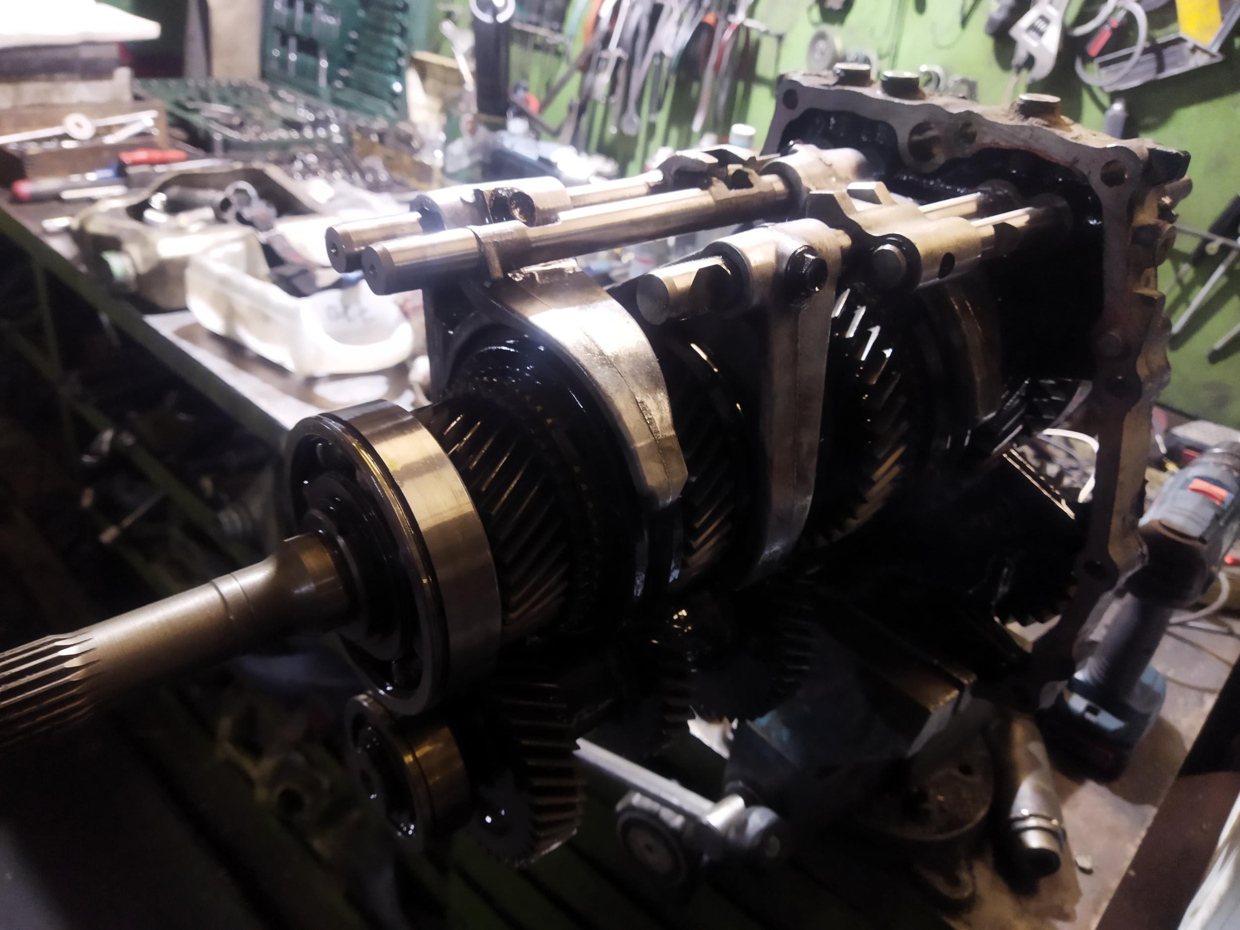

Имеет дизельную 80 ку. На заведений машине сильно шумит коробка. Звук как-будто шарики квадратные катаются в подшипнике. Выжимаешь сцепление - звук пропадает. Заменили выжимной и подшипник маховика - не помогло. Разобрали коробку. Подшипник первичного вала в норме. Что может ещё так шуметь?

Диск сцепления!!! Есть тема и в ней все расписано! Еще тема вроде Андрей Aziat создавал, в которой было расписано какие диски шумят, а какие НЕТ

Ставь диск эксиди 078 и шум уйдет

У меня с этим диском шум ушел не полностью, на первой и второй передаче при движении на малых оборотах мотора он остался, и сильный. Поставил айсин и теперь тишина. Номер диска айсин есть в теме, по ссылке выше.

С эксиди тоже шумит но чуть тише.мотор hdft.в будущем будет айсин.

Заменил два синхронизатора и диск поставил Эксиди. Шум полностью изчез.Передачи включаются чётко. Спасибо за помощь!
