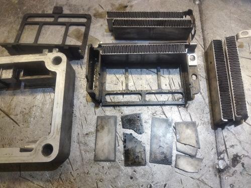

    Всём тёплой весны. Имеем дизельный тлк100. С недавних пор машина стала плохо заводиться. Особенно, когда температура воздуха ниже 10 мороза. Замерил напряжение на сетке накала - 12 вольт приходит. После запуска двигателя напряжение ещё две минуты на сетку поступает. Снял сетку, разобрал, обнаружил сломаные пластины. Купил новую сетку. Установил. Результата нет. Чем ниже температура, тем больше приходится крутить стартером. А теперь вопрос: на панели приборов есть лапочка в виде спиральки. Она на морозе раньше долго горела, а теперь почти сразу тухнет. О чем сигнализирует эта лампочка, если напряжение на сетку накала при включеном зажигании и так поступает на спираль, даже когда она (спираль)не горит.
