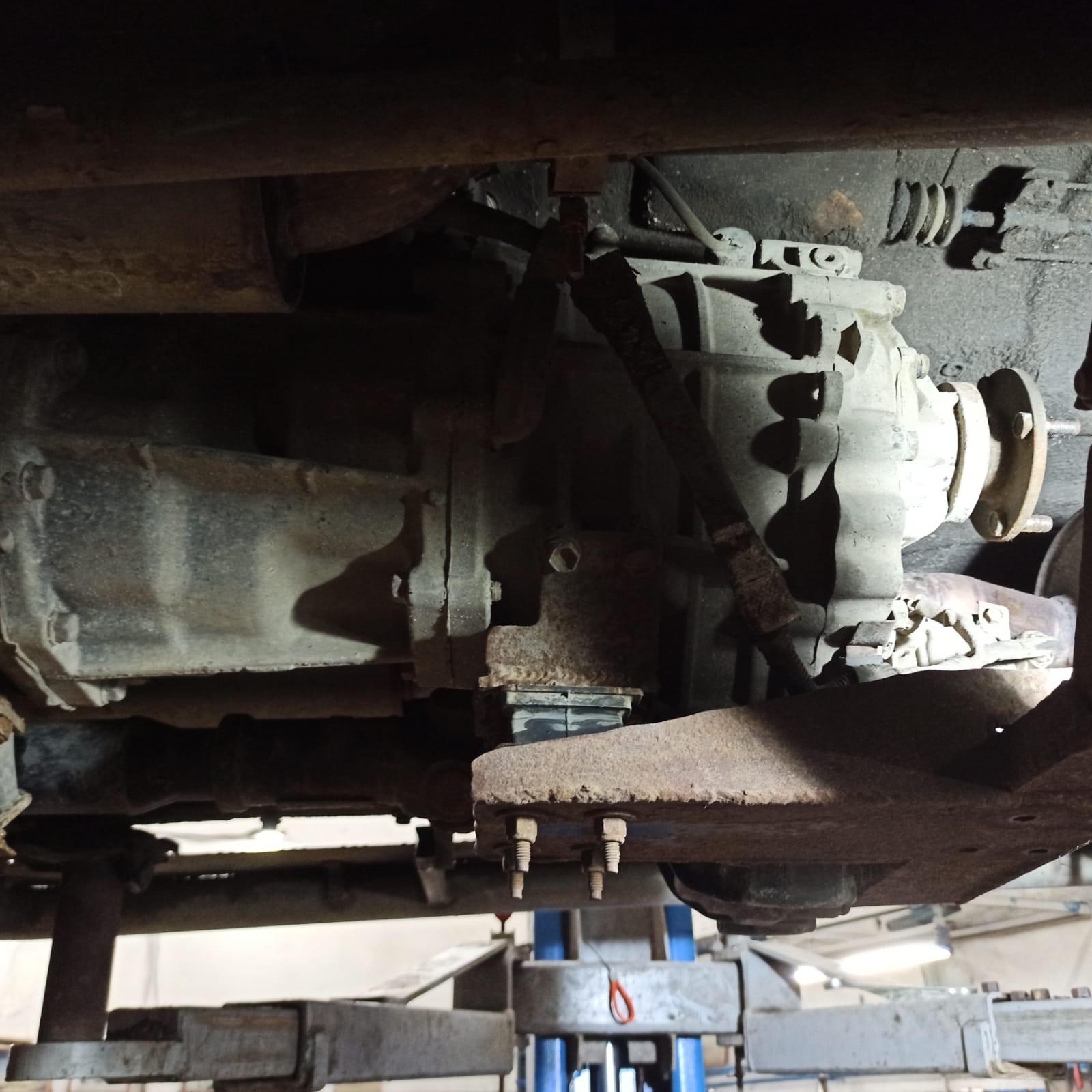

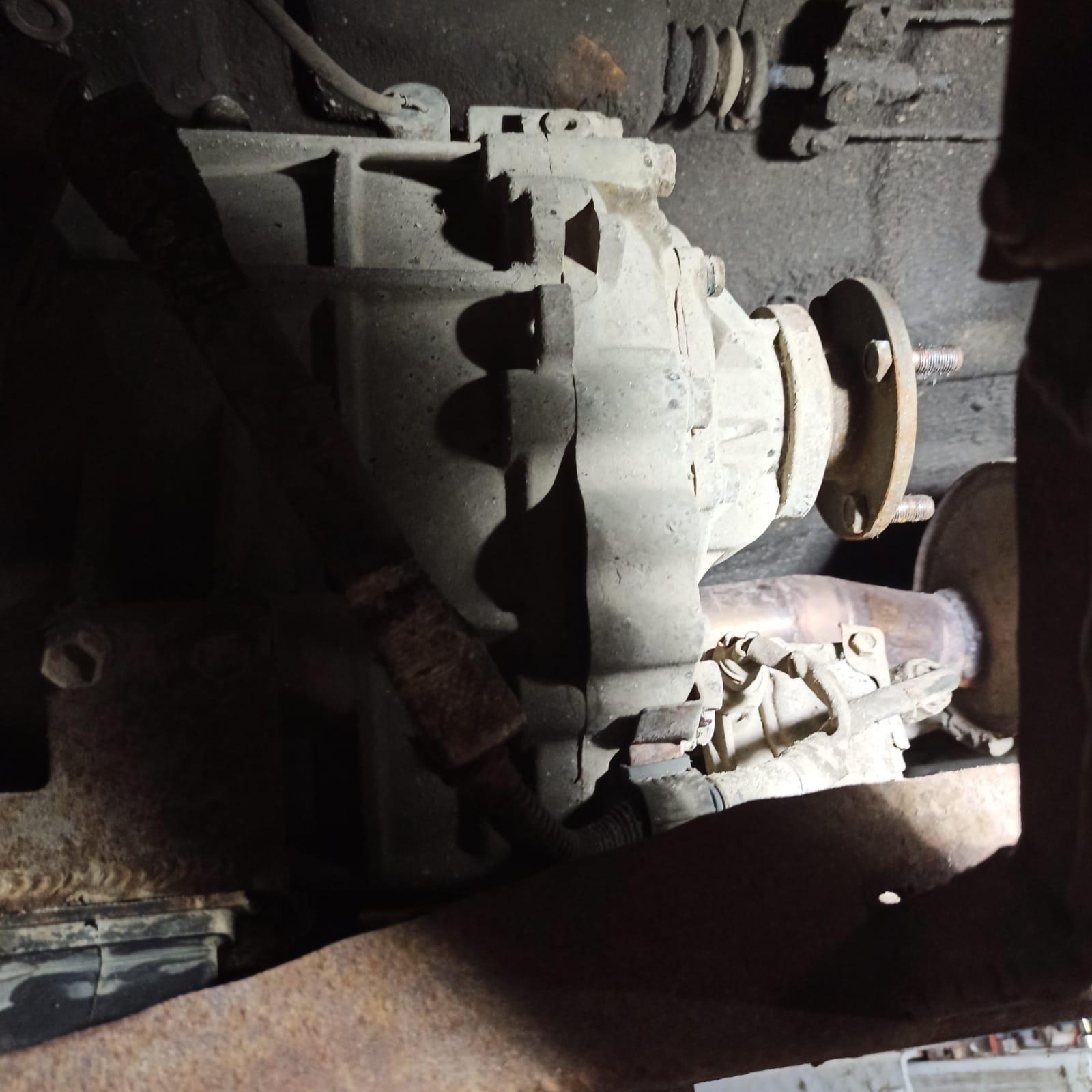

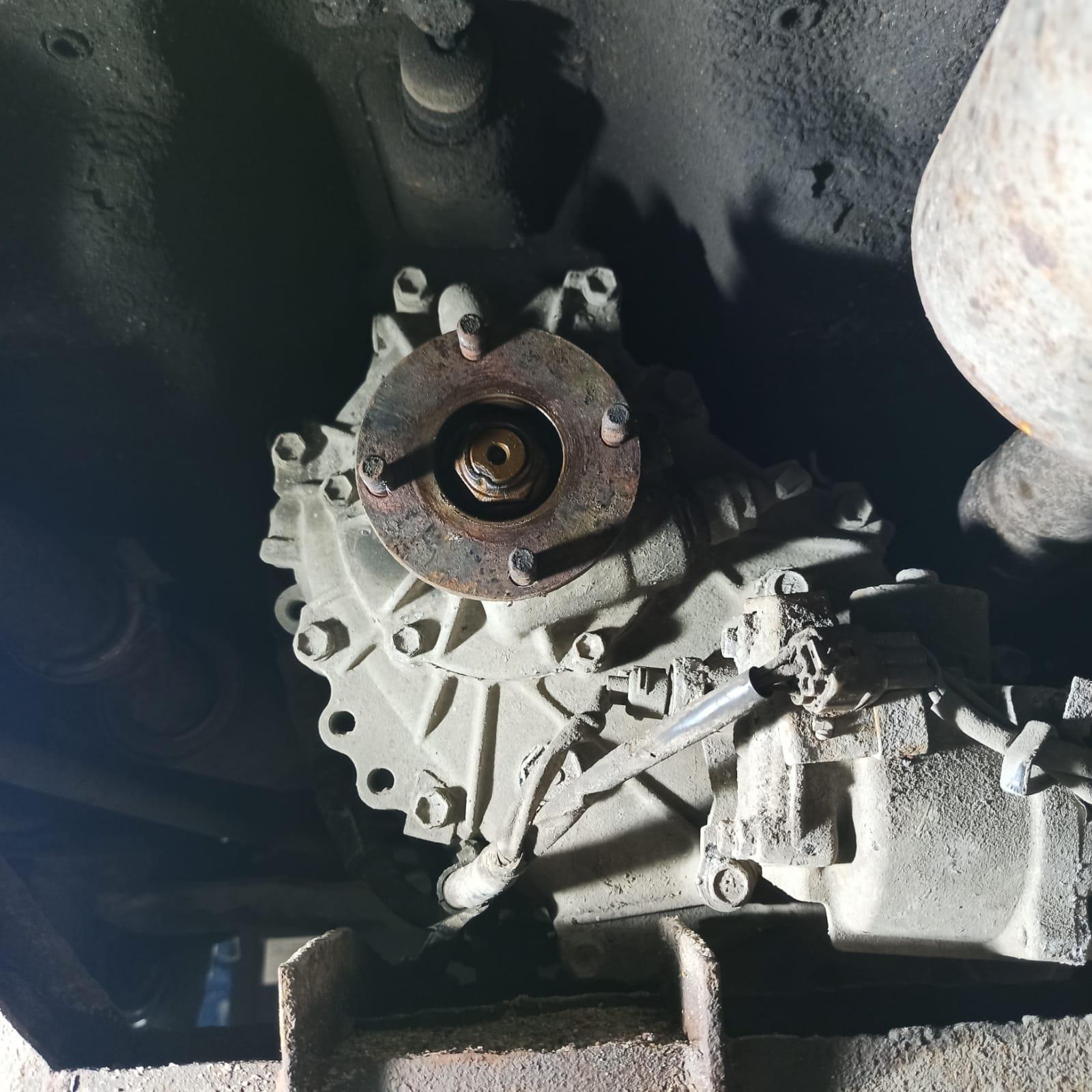

    Имеем СВАП 3UZ вот с такой раздаткой (смотрите фото).
    Я так понимаю раздатка RF1A (шестеренчатая) , но могу ошибаться.
    Вопрос собственно такой - нужно заменить крестовину на той части кардана (он из двух частей) что со стороны раздатки (задний кардан).
    Помогите определить раздатку, а что самое важное крестовину.

    24 минуты назад, Mandarin555 сказал:
    ..смотрите фото..
    Фото просто Агонь..!!:dead:
    25 минут назад, Mandarin555 сказал:
    Я так понимаю раздатка RF1A (шестеренчатая).
    Сквозь куски и тени мне удалось рассмотреть раздатку цепную с электро приводом включения переднего выхода. :cool:
    28 минут назад, Mandarin555 сказал:
    Вы бы это, профиль заполнили что ли, или сюда написали с каким автомобилем имеем честь познакомится. :hunter:
    Так глядишь и дело быстрее пойдет :popcorn:

    Да, стоит соленойд на передний мост
    Это разве не она? :)
    https://blokirovka.ru/product/razdatochnaja-korobka-rf1a-toyota-hilux-4runner-130-shesterenchataja-bu/
    Тоже с соленойдом)
    Фото какие есть, всё стоит на машине.... Но вдруг найдётся тот кто поможет с определением по этим фото :)
    Машина Опель Фронтера.
    Мотор 3UZ, 6-АКПП, через переходную плиту стоит данная раздатка.

    7 минут назад, Mandarin555 сказал:
    ..стоит соленойд на передний мост.
    Это не соленоид, внутри корпуса привода электро двигатель постоянного тока с редуктором и концевиками. Шестерня редуктора входит в зацепление с штоком, перемещаясь шток двигает через вилку муфту включения.
    11 минут назад, Mandarin555 сказал:
    В таком случае стоит залезть под машину и попытаться все подробно рассмотреть, а потом сравнить с фото по своей ссылке.

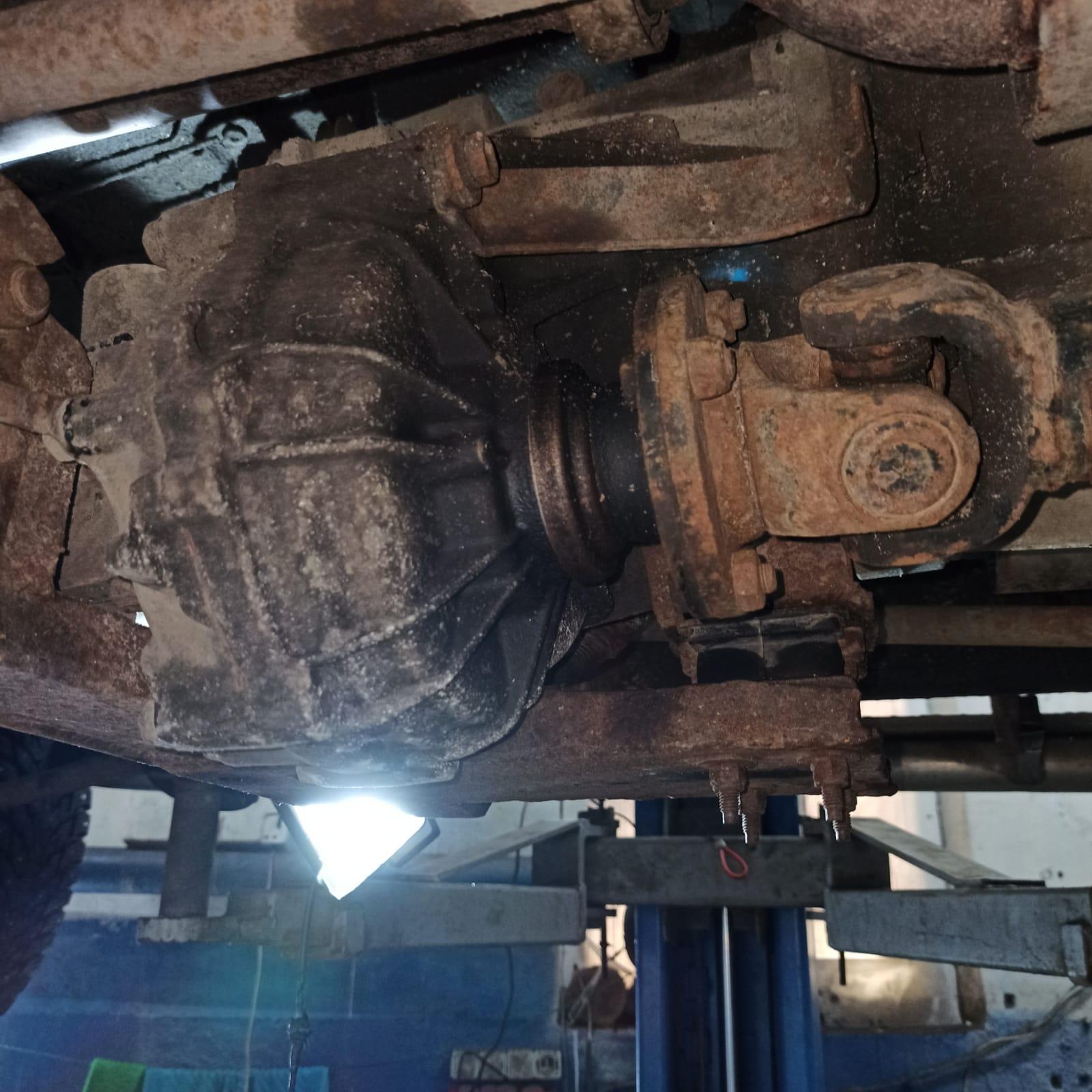

    17 минут назад, Mandarin555 сказал:
    С этим понятно.
    Вам нужно понять от чего установили карданы, и тогда станет ясно отчего искать крестовину.
    2 часа назад, Mandarin555 сказал:
    Даже если это раздатка от сурфа , то крестовина тут все равно не сурфа стоит , так как на сурфе там двойной шарнир и другие крестовины.

    13 часов назад, Sway сказал:
    С этим понятно.
    Карданы самодельные.
    Один конец от Фронтеры - тот что к мосту, второй - к раздатке, с шлицевым соединением, его не было с завода на Фротнтере.

    43 минуты назад, Mandarin555 сказал:
    ..второй - к раздатке, с шлицевым соединением, его не было с завода на Фротнтере.
    Во первых вы наверняка не можете сказать за все карданы от семейства Опель. Во вторых совсем не обязательно что, этот кусок кардана именно от Опельного семейства, возможно люди подбирали из того что есть или что было доступно.
