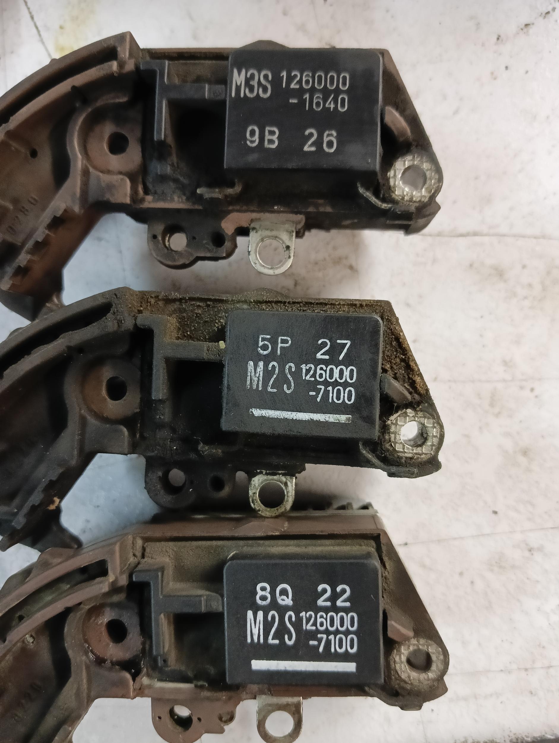

    Кто-нибудь ведает в чем отличие этих трёх реле?
    Визуально одинаковые.

    верхний держит 14.5 вольт.
    оба нижних 14

    2 часа назад, kot333 сказал:
    оба нижних 14
    Ага... Интересненько.  А зачем Тойоте разное напряжение?
    Верхний, кстати, на 10 лет примерно, моложе остальных
    А откуда инфа вообще? Может там есть ещё чего почитать? Я то не нашёл в интернете информацию...

    7 часов назад, Макесус сказал:
    какой нить древний хайлюкс с 2с и например цельсиор очень разные машины в плане энергопотребления. как и регионы для использования авто.  чем жарче тем меньше вольт.
    инфа в каталогах производителей этих щеколадок, там есть кроссировка на номера денсо.

    6 часов назад, kot333 сказал:
    Понятно.
    Верхний от Марк2 2002г
    Средний Сурф кзн130
    Нижний Сурф 130 бензиновый.
    Видимо взаимозаменяемы все три.
