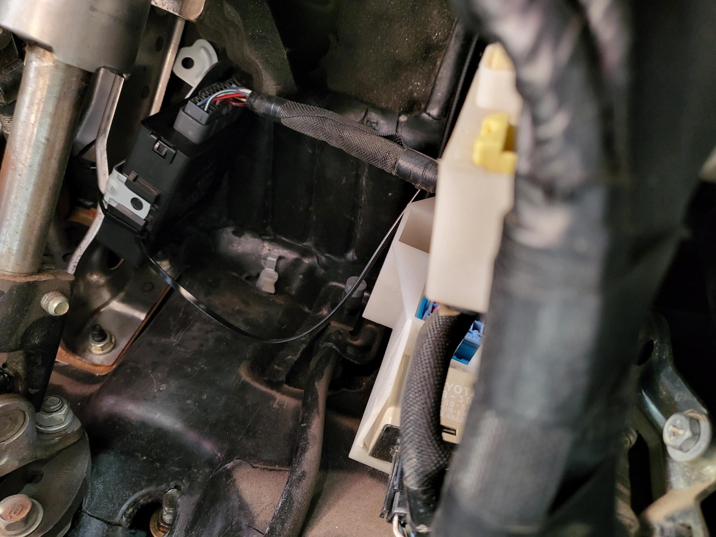

Добрый день! Подскажите, как должно быть закреплено реле антенны на новых 70-х крузерах, стоит оно рядом с педалями и рулевым валом, видимо на болтик М6 прикручивается, у меня просто  висит.

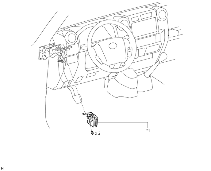

есть только схематичная картинка.

Так оно крепится рядом с педалью сцепления? Думал, что ближе к печке.
  • Откуда: RU
  • Машина: TLC HZJ76 1HZ 2012

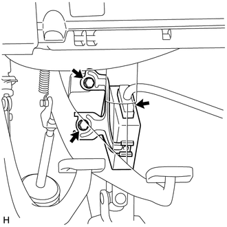

скорее правее педали сцепления,  над червяком ( валом ) руля, два болта крепления скобы плохо видны и неудобны для доступа.
Крепится над рулевым валом, рядом с педалью тормоза, там закладные есть
