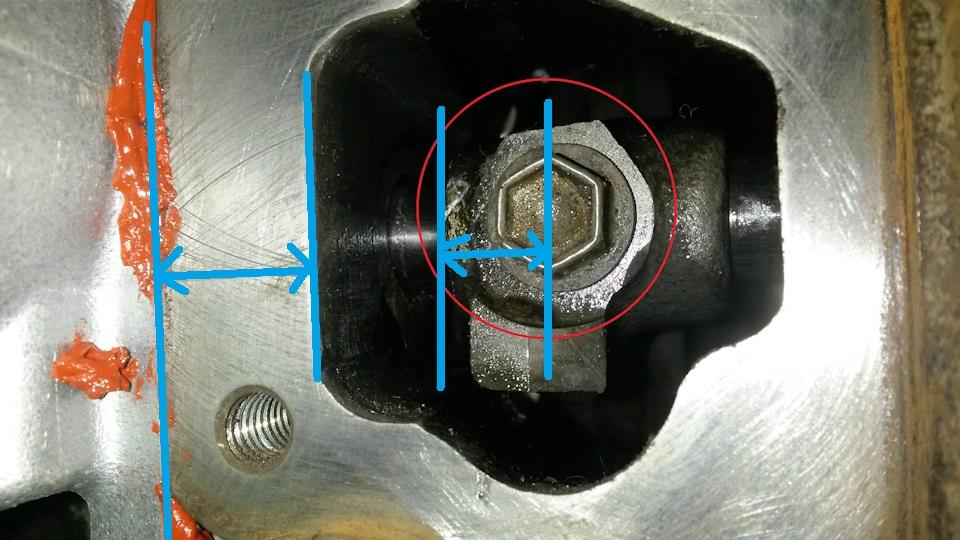

    Мой сдох, купил контракт, а он не до включает на 1-2мм, те блока все защелкивается, но лампочка не горит, снял датчик и вижу что  шарик не доходит буквально пару мм...
    как правильно собрать редуктор, в каком положении должен быть шток?

    шайбу под датчик сделайте тоньше
    • Машина: 100
    Спасибо, сделал по своему, если собирать по ссылке выше, работать не будет.
    Точное расстояние выяснил путем измерения этих величин.
    Вышло 30мм от ПЛОСКОСТИ КОРПУСА активатора, до центра отверстия

      30 мм   от плоскости активатора до центра болта   вилки при  включенной блокировке?
