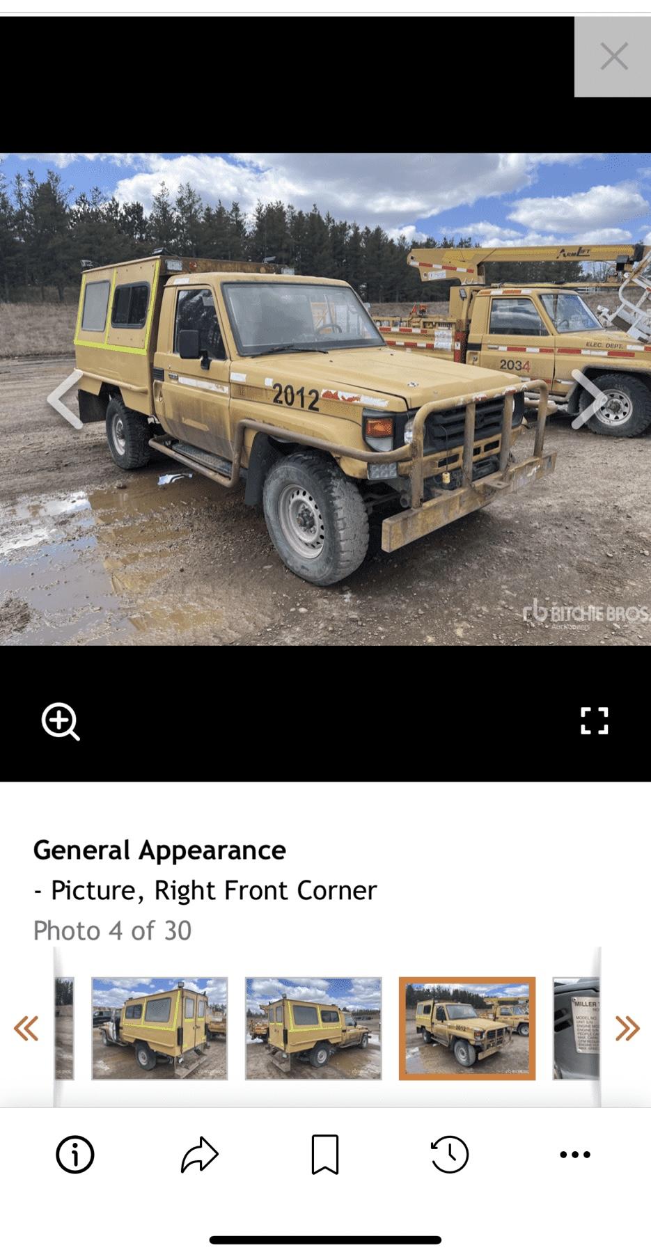

    Привет. Компания продает разной степени усталости пикапы на базе 70ки.
    ехать вживую смотреть очень далеко.
    1 вариант. Заявлен как 4 х2 , так бывает?вин не бьется, в интернете тоже не видно такой информации.
    отсутствует ручка переключения разжатие , только кпп есть.

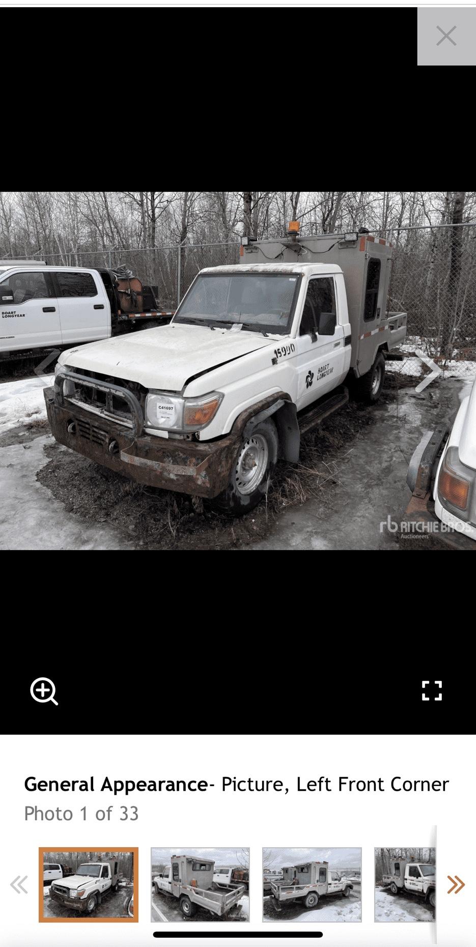

    мащина 13 года , дизель , в милях. Отсутствует радиатор, наверняка что-то серьезное если списались баланса,
    2 вариант. Заводится, 09 год , дизель.
    странный передний мост, заявлен как 4 на 4 , отсутствует рычаг раздатки
    Спасибо кто откликнется

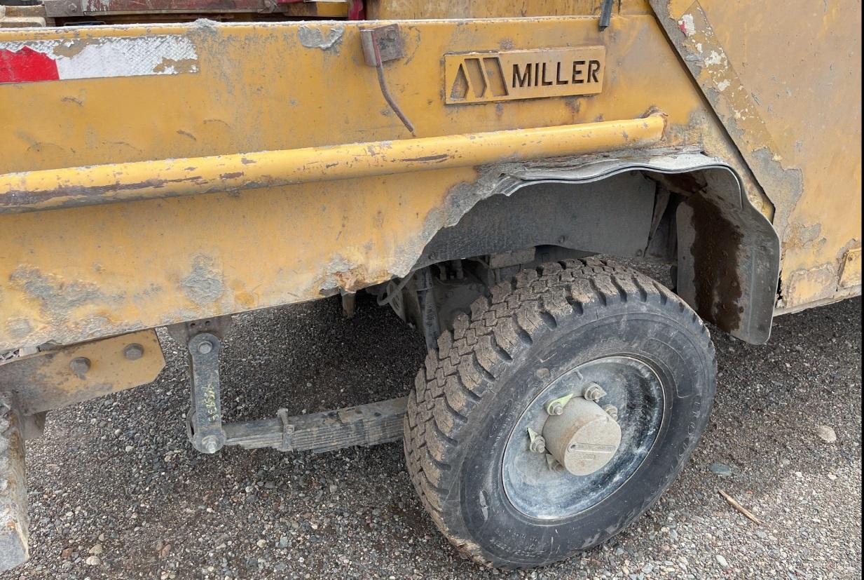

    Судя по виду, это машины для работы в шахтах. Там могут быть и 4х2 и другие извращения, ибо перепиливают их серьезно. Списывают их только тогда, когда отжали по полной программе.
    з.ы. Странно что их вообще на поверхность подняли…
    з.ы.ы Еще там на КПП только 1 и 2 передачи остаются.
    Изменено пользователем БроневичОК

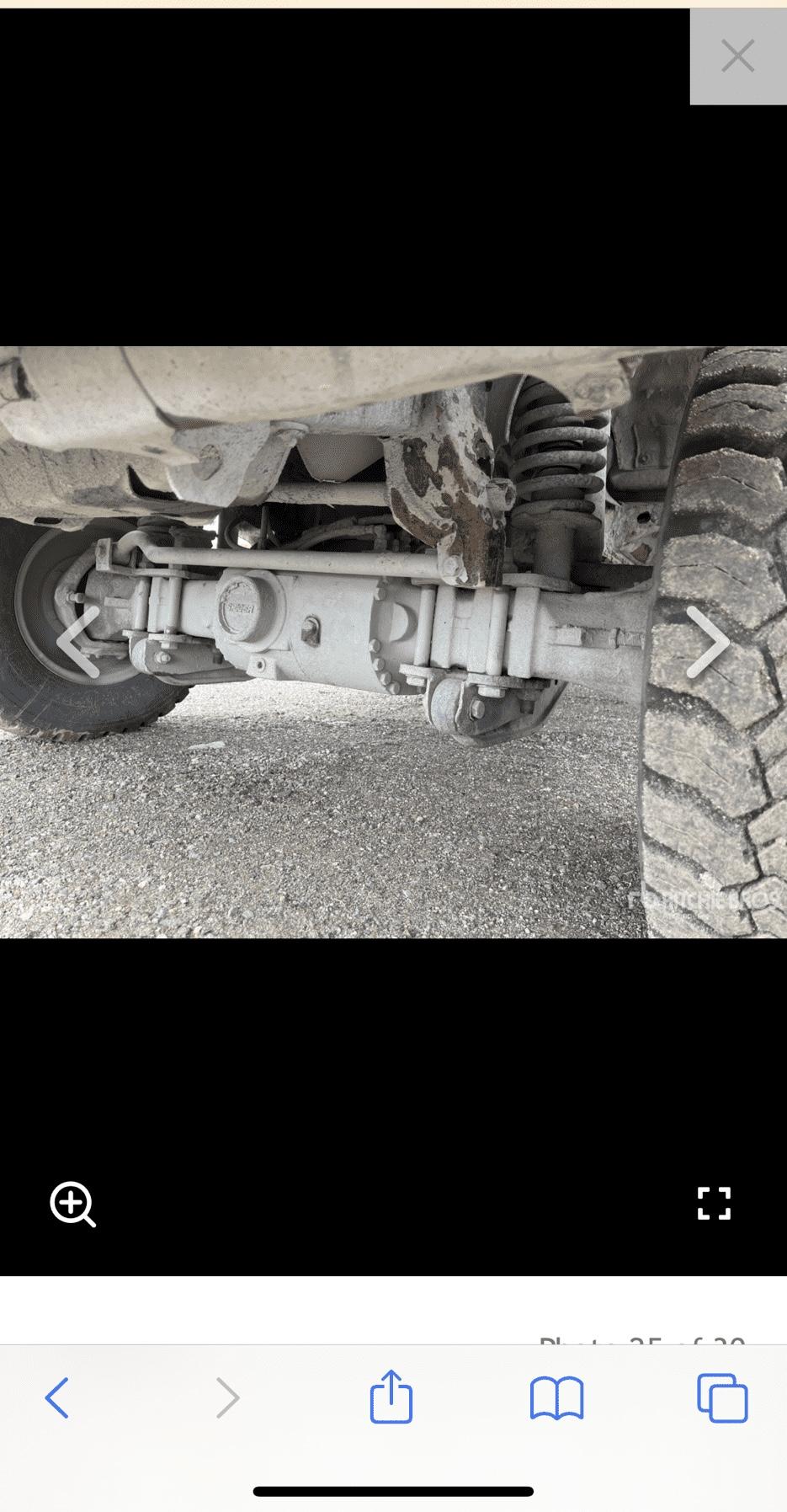

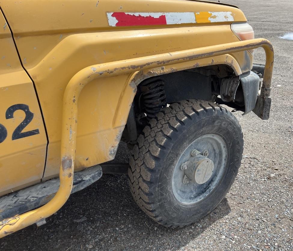

     Dana Hurth
    • Откуда: Старгород
    • Машина: TLC LJ79 LV-KR TJM-сзади, Eaton TrueTrac - спереди, мех.леб.
    23 часа назад, БроневичОК сказал:
     Dana Hurth
    Чем он так хорош?
    • Откуда: Spain Torrevieja
    • Машина: UZN 130 1UZ-FE
    Высокая грузоподъемность, применяется для тяжелых погрузчиков и т.п.
    крышки ступиц прям солидные
