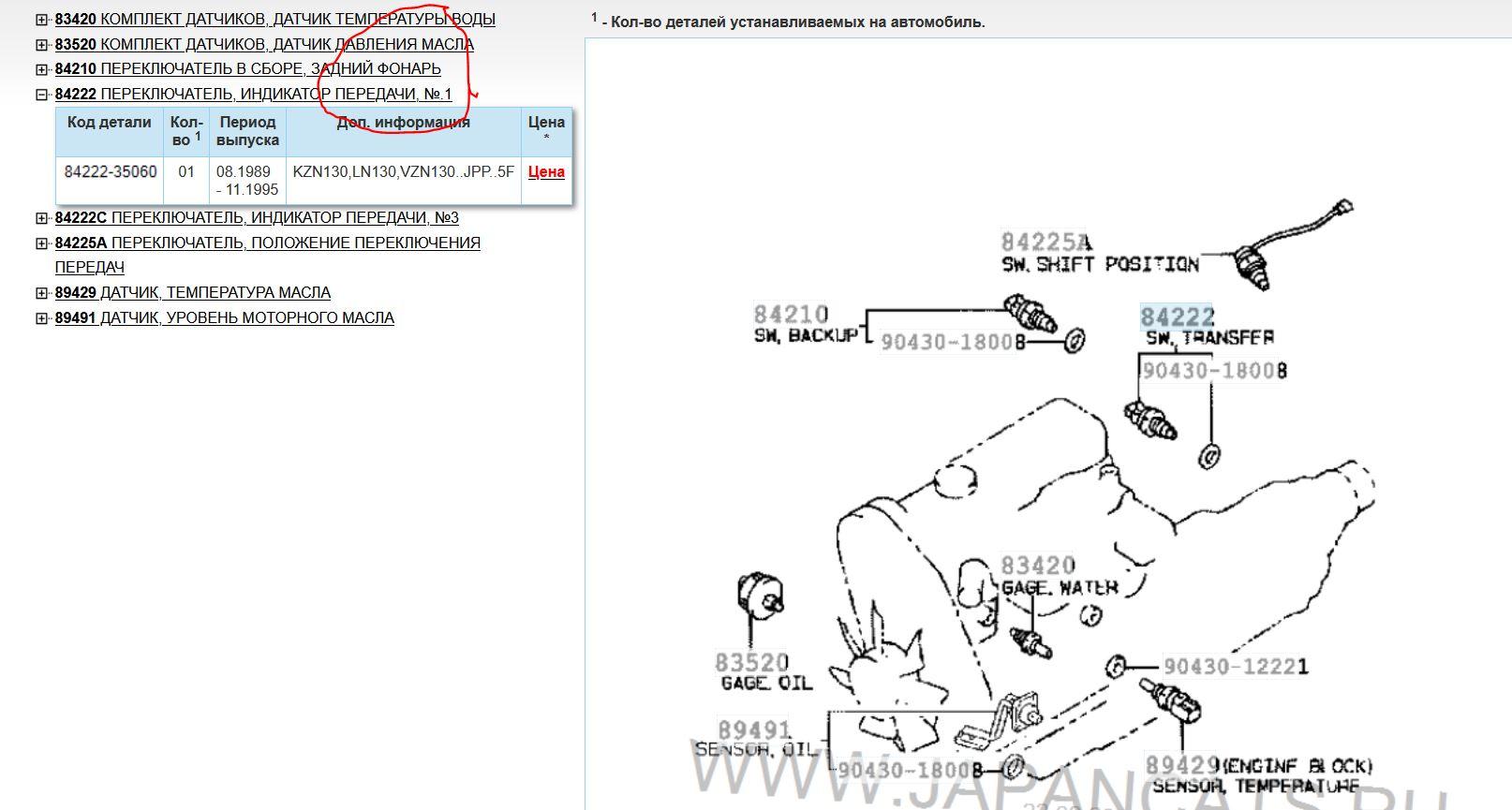

    Искал по манулау тоже наткнулся на этот загадочный датчик, завтра полезу под машину, буду смотреть, но на сколько я помню он был залеплен сваркой холодной, скорее всего там обрыв, а по каталогу не могу найти данную деталюшку
    Изменено пользователем MorisLatimer
    Посмотрел сейчас в каталог - да, есть на этой модификации датчик включения первой передачи. И на ТНВД есть вакуумный привод с тыльной стороны, который наверняка управляет силовым рычагом для ограничения мощности. Для начала можно попробовать скинуть фишку с электроклапана или с датчика на коробке на первой передаче, и посмотреть на результат.

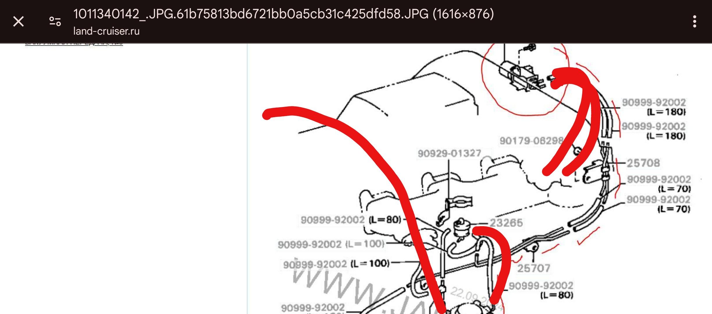

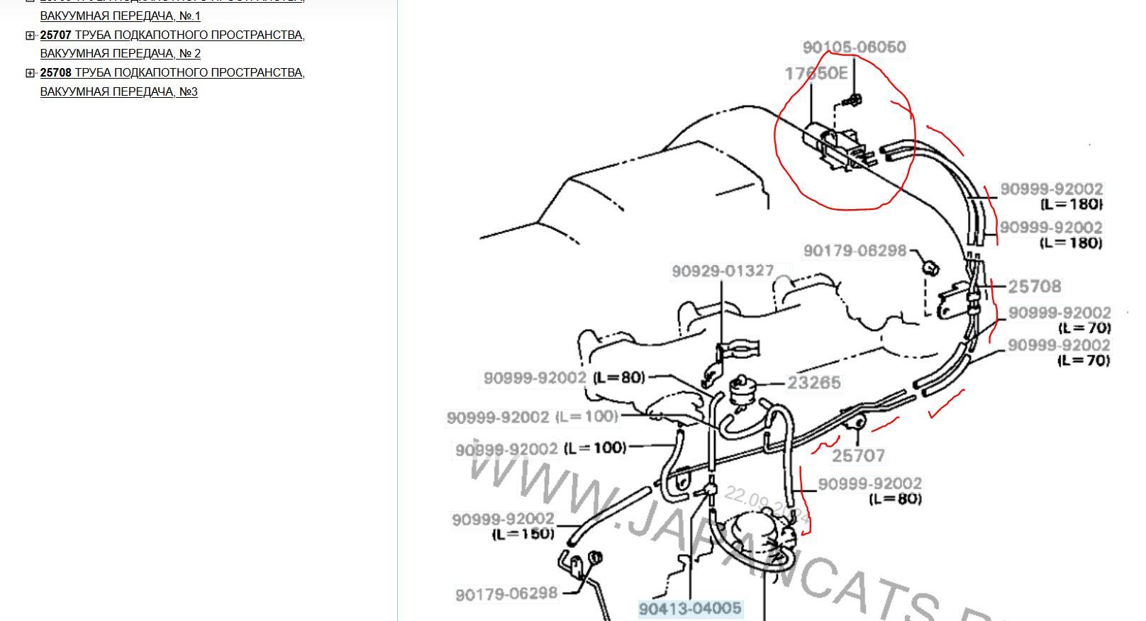

    Я же тебе схему сверху закрепил - по ней всё видно. Снизу двигателя стоит вакуумный насос. Туда лазить НЕ надо. Берешь сверху трубку резиновую и втыкаешь ее напрямую в лягушку привода, минуя тем самым елетроклпан на коллекторе и его длинную трассу.

    Я понял, только у меня сильно отличаться от той схемы все, как ни странно
    Вот так мои проходят, нужные соединяются на прямую с коллектором, видео на рутуб загрузил чуть позже после модерации его добавлю сюда
    У тебя там всего 2 трассы:
    1. Давление наддува - идёт от впускного коллектора на крышку корректора по наддуву (сверху тнвд)
    2. Вакуум на привод этой чудо-ограничительной системы (чуть ниже с тыльной стороны - всё видно на схемах из каталога).
    Всё.... отследи вакуумную трубку, которая поднимается снизу, там где резина переходит на металл разомкни, и соедини напрямую с лягушкой привода, используя вторую трубку (которая одета на привод) и какой-нибудь коротенький соединитель в виде металлической трубки.
