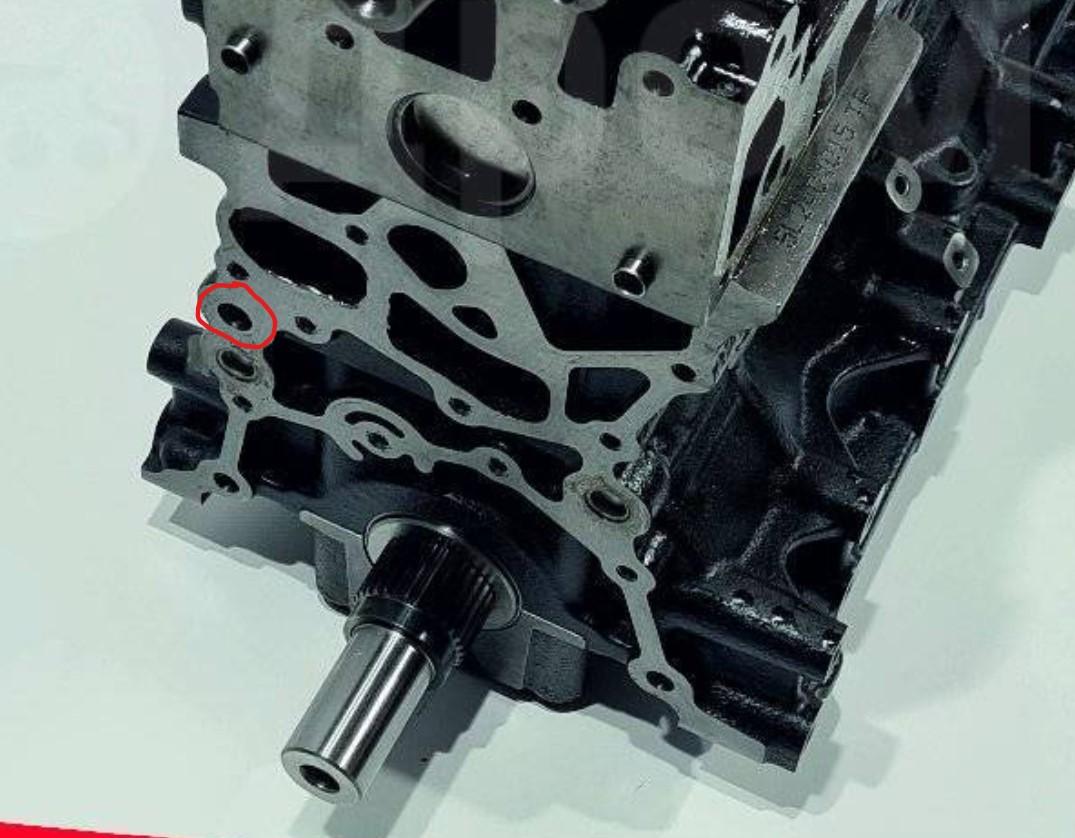

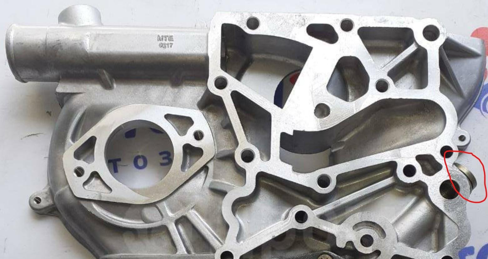

    Самое первое подтянуть пробку или сразу заменить кольцо под ней:

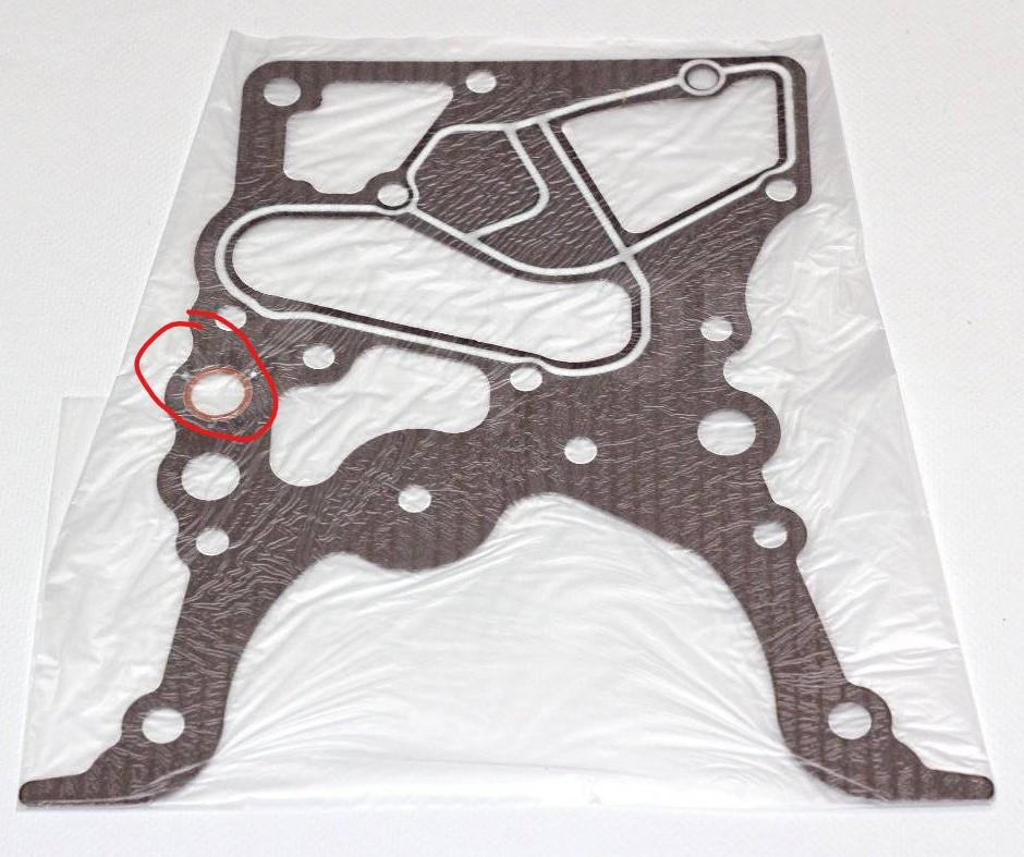

    Если все равно сочится после отмывки то скорее всего необходима замена прокладки лобовины, в ней вставка из красного силикона за 30+ лет превращается в пластик и больше не уплотняет канал с маслонасоса в блок:
