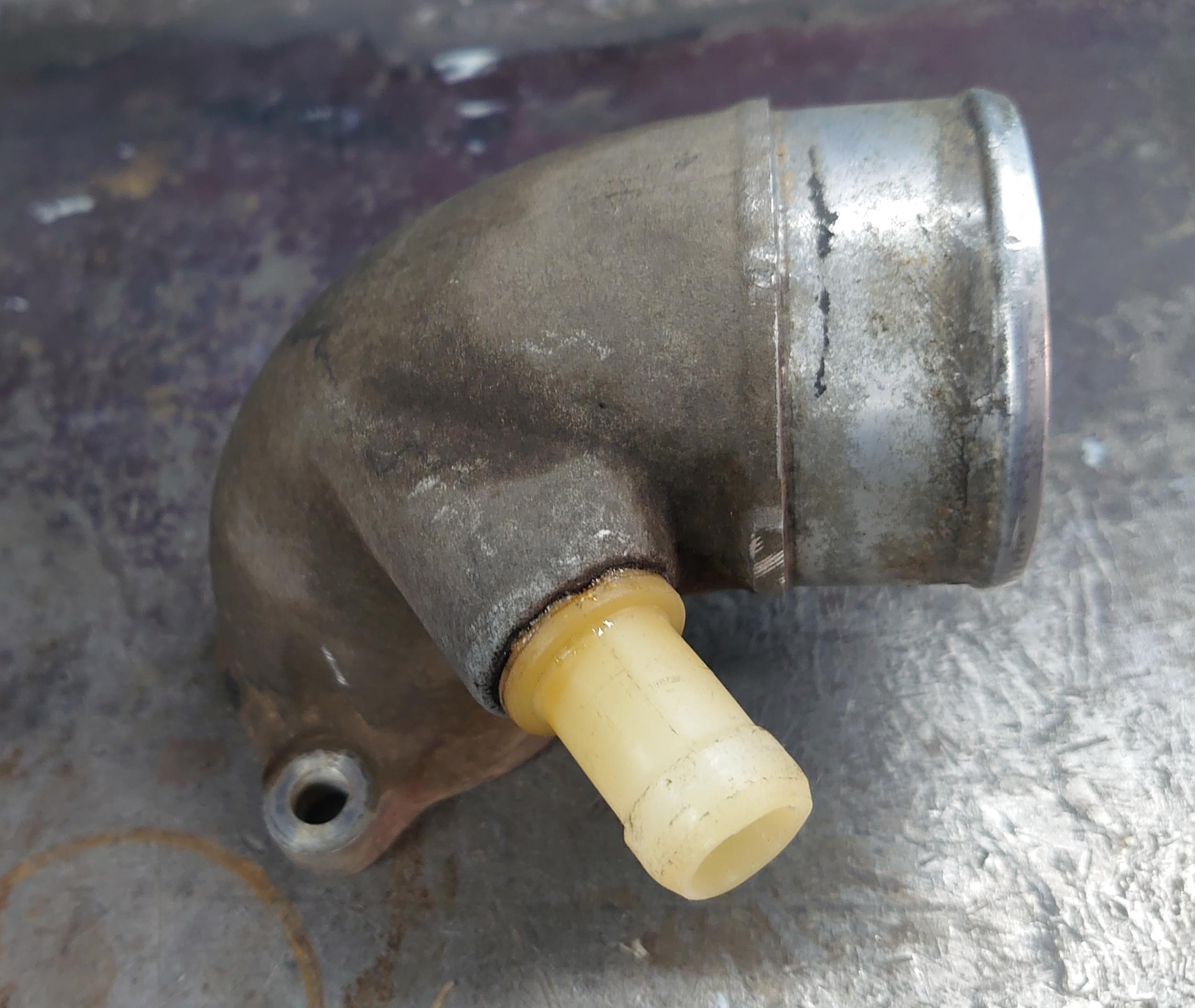

Как написал выше - течь масла. Проблема банальная, известная мне - перемерзание вентиляции картера. И причина тому - мое упрямство. Надо было сразу сдернуть сапун, но.. ежики плакали и продолжали драть кактус)) Мотор утеплен на 100500% со всех сторон - и сбоку и снизу, крышка гбц пластик, шланг вентиляции картера прямой и короткий, обмотан греющим плоским кабелем. И тем не менее его перехватило три раза как минимум. Как итог - перестали держать все сальники на лобовине, все прокладки. масло просто давило из всех плоскостей примыкания и вращения. Доливали и ехали. Но любая процедура под капотом приводила к "масляному купанию" для нас.  Мы даже пробовали сделать забор воздуха из под капота максимальн4о ближе к коллектору, сняв резонатор с банки фильтра, но не помогло. Причина перемерзания проста - перехватывает одно узкое место, что выполнено из металла - это штуцер подключения шланга вентиляции к патрубку на входе турбокомпрессора.
Как итог - я буду сдергивать сразу шланг вентиляции при температуре -45 и ниже. И теперь надо заменить ВСЕ сальники и прокладки мотора и подушечку корпуса воздушного фильтра :) Ну так себе конечно. По мотору сразу еще раз заменим и все ремни, переберем/поменяем опять все навесное.
