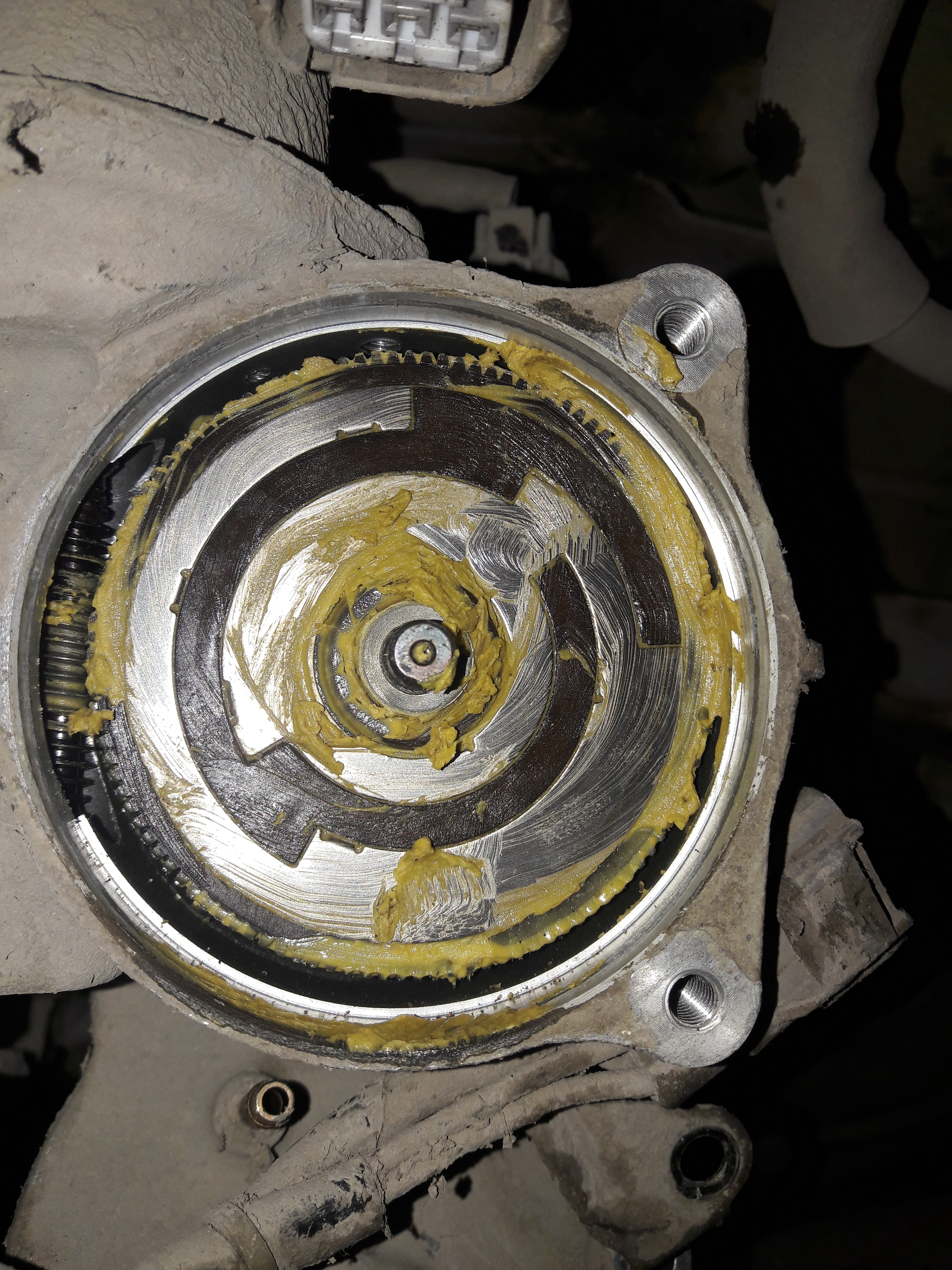

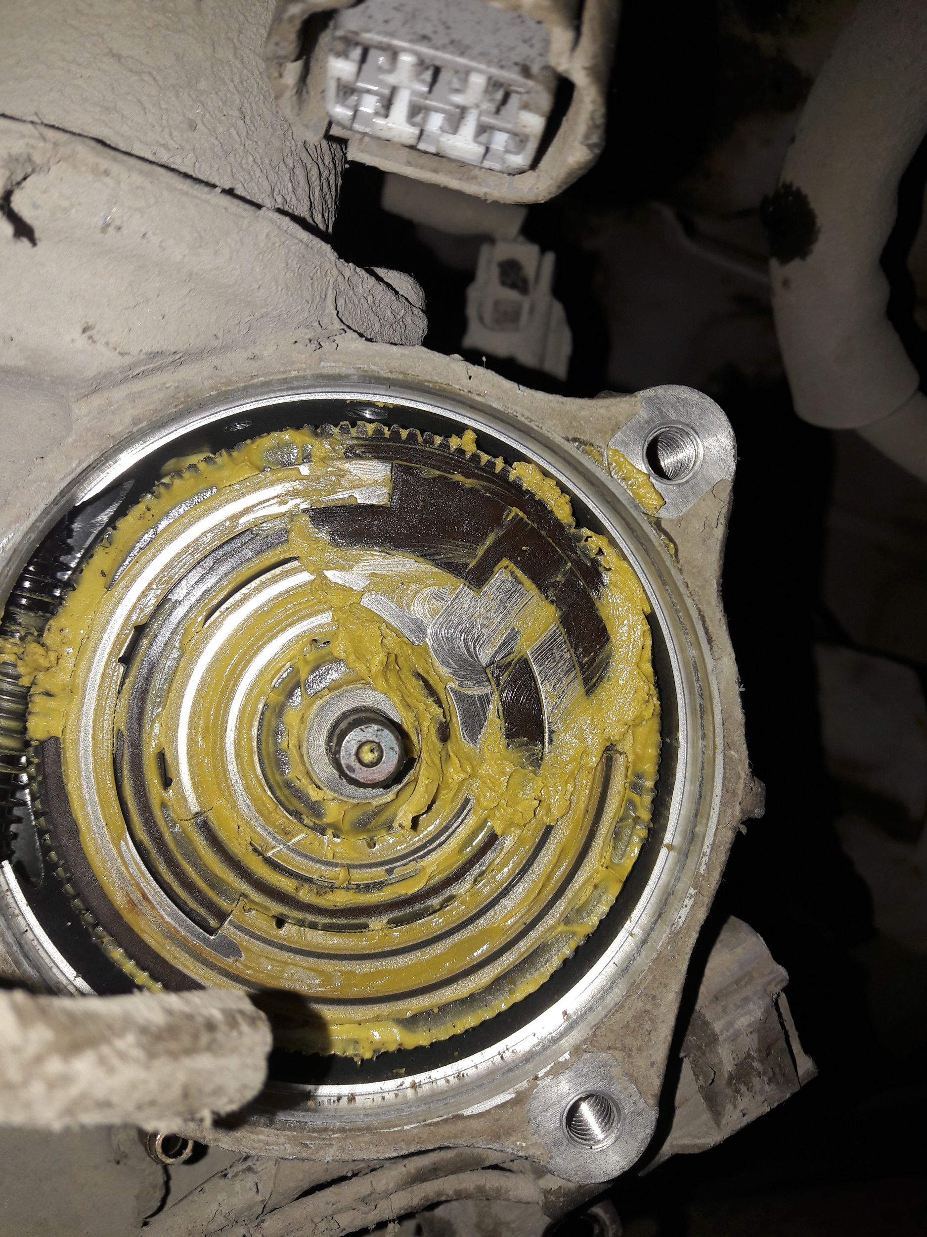

Правильное положение большой шестерни при полностью выдвинутом штоке раздатки.
