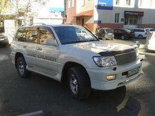

  12. Здравствуйте Всем!! помогите новичку, пол года как стал счастливым обладателем (TLC101, 1HD-FTE, 2000г.в, японец), счастья моего не было предела, но как потеплело на улице он перестал заводиться на горячую(а при сильной жаре начинают плавать но холостых обороты +100, -100), покатавшись в нашей "деревне" по дизель мастерам, ничего умнее как "ппц аппаратуре" не услышал. Заменил топливный фильтр, насос подкачки, и далее методом научного тыка и чтением форумов вышел на результат - немного воды на клапан SPV и он сразу заводится, подскажите что делать? клапан на Эксисте 17500руб., и не факт что поможет, может он как то ремонтируется? (утром на холодную заводится с пол пинка) Заранее благодарен.
