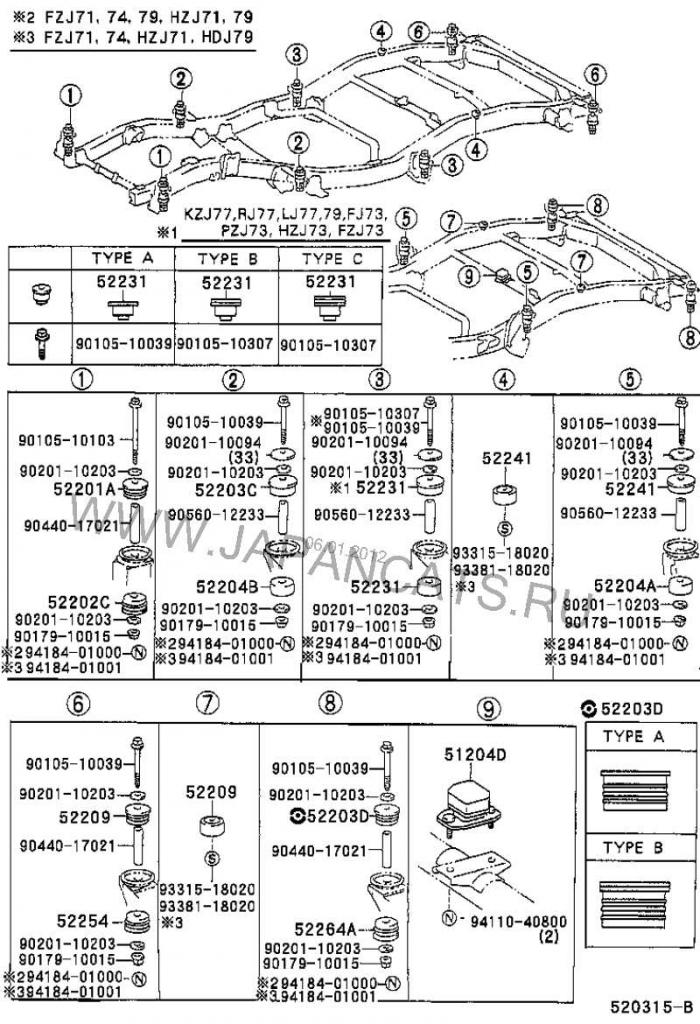

Сейчас попробую немного рассказать.
Программа по з/ч для Тойот очень интересная, я с 96 года занимаюсь продажей з/ч, с 2000 года только по Хонде работаю. Там все понятно, забил ВИН ил Фрейм , выбрал запчасть и тебе покажет программа такая именно деталь идет на данный авто и в каком количестве. Тойота же заставляет проявлять смекалку, ни тебе точного количества болтов и гаек :) ни тебе применяемость з/ч именно на вбитый ВИН или фрейм.
Короче. На той картинке, где нарисована рама. Для нас (TLC72) актуальна только верхняя картинка рамы. Вот поэтому, позиция номер 9 (в кружочке на схеме) на нас вообще не идет.
Позиция номер 8 (в кружочке) тоже на нас не идет. Значит для нас последняя подушка это номер 6 (в кружочке)
И именно поэтому нам надо смотреть не номер 7 (в кружочке), а номер 4(в кружочке).
И именно поэтому нам не надо смотреть подушку под номером 5 (в кружочке), для нас идет номер 3 (в кружочке)
Блин, надеюсь не запутал тебя.
И получается что для TLC72 идут только 1, 2, 3, 4 и 6 подушки...и все...соответственно шайбы (90201-10203) на одну подушку надо 2 шт...подушек 2...и 4 ряда..итого 16...и вот именно поэтому у Rock-n-Roll-а этих шайба:

  • Машина: TLC80-"красная", TLC78-"Новый Зеленый"
Вот схема подушек. С 1,2,3,4 и 6 позициями - понятно. Про 5,7,8,9 - забыли.
Как определить, какая верхняя подушка нужна в третьей опоре? как определить?
52207-60030 или 52207-60040 или 52207-60050?
С гайками сохраняется вопрос - 94184-01000 или 90179-10015?

Подушки отличаются кол-вом шайб, 52207-60030 (тип А)-1 шайба, 52207-60040 (тип В)-2 шайбы,52207-60050 (тип С)-3 шайбы. У меня старые подушки на 3-ей опоре были с 1-ой шайбой, потому и заказал 52207-60030.
Гайки заказал 94184-01000 Гайка 8 шт. и 94184-01001 Гайка крепежная 8шт. абсолютно одинаковые. на всяк. случай привернули на болт обе.
Сейчас посмотрел, таких номеров гаек уже нет на сайте. Всё течёт, всё изменяется...
