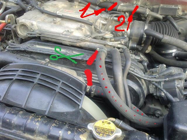

    Пришлось создать тему,в чужих никто не ответил.Братцы,газовщики при установке неправильно врезали в систему охлаждения газовый редуктор.Результат:постоянно завоздушена система и без открытого крана печки газовый редуктор начинает мерзнуть и покрываться инеем.В итоге на газу машина перестает работать.На фото я нарисовал ту трубку, которая была до ГБО, и видно как сейчас идут патрубки к редуктору.Подскажите как врезаться правильно,лучше с фото у кого все работает в норме.

    дело в том,что на газовом редукторе четко показаны стрелочки входа и выхода антифриза.Тогда бы хотя бы знать в каком направлении движется антифриз в патрубке,который надо резать.Хотелось бы чтоб кто-нибудь на фотке показал стрелочкой куда течет.
    Направляется антифриз я тебе скажу вот- где у тебя на первой фоте порезано ножницами вот от этого железного квадратика на двух шпильках который и вверх на железную трубку, потом идет под резонатором и выходит (когда смотришь лицом к капоту) сзади резонатора слева, и слева на право идет длинный шланг,потом с поворотом он входит в пластиковый квадрат и в салон это вход, короткий который шланг выходит слева от входа и идет вниз это выход. у тебя в принципе нормально подсоедино
    тогда почему такая зависимость от открытой или закрытой печки?Похоже и завоздушенность не устраняется никак из-за этого.Возможно наличие воздуха в системе периодически влияет на работу движка.Зачастую холостые обороты то нормально,то начинают плавать,то снова нормально.При движении накатом с горки на газе,холостые вдруг начинают падать постепенно,пока вообще движок не заглохнет.На месте опять все выравнивается и работает нормально.Но пока это только на уровне догадок.Хотя на бензинке таких глюков нет.Но то,что редуктор летом с закрытой печкой мерзнет,это однозначно.
