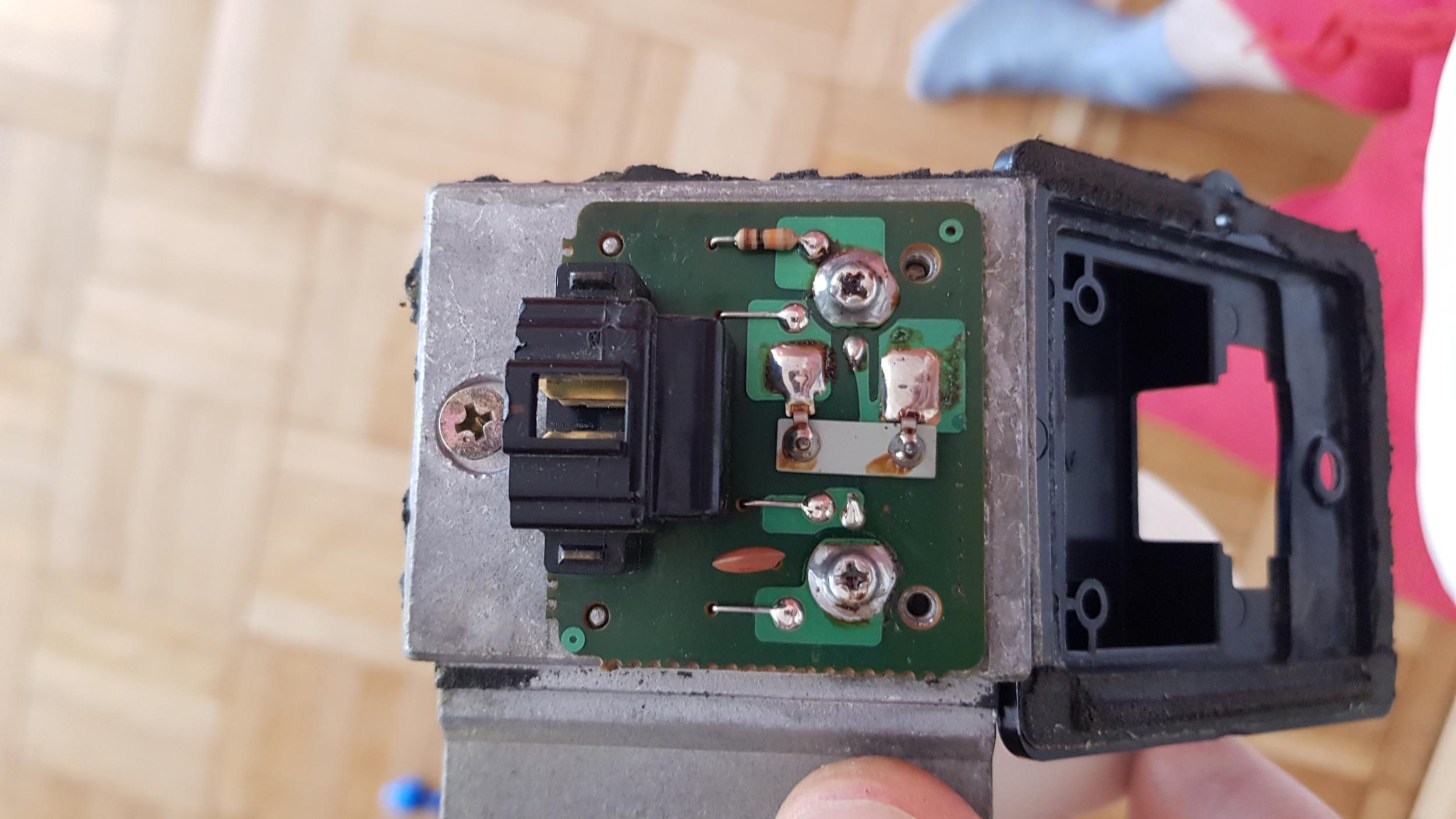

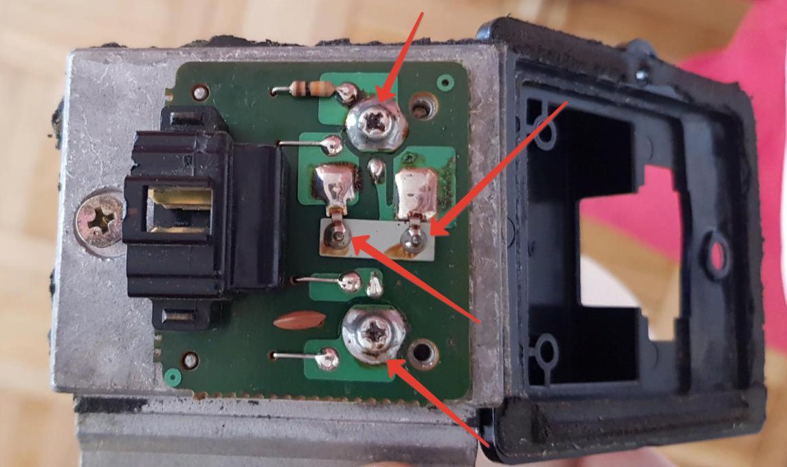

пропаяли только 2 контакта самого большого резистора?

19.06.2020 в 15:13, FxF сказал:
выводы "транзистора"

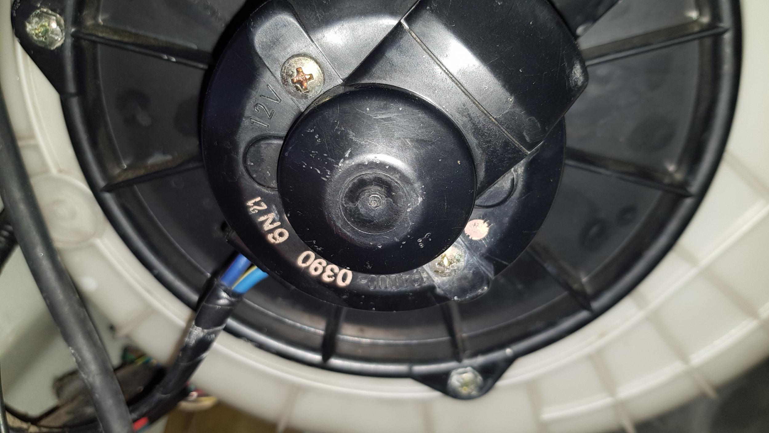

Какой мощности можно заказать? 10 ампер хватит?
  • Машина: 80-ка VX 1HD-FT МКПП 1996г. все блокировки
10 А --- это 120 Вт.
Посмотри какой мощности стоит моторчик печки.

87103-60120 каталожный номер . Мощности нет
27.05.2020 в 16:58, stass_03 сказал:
Пропаяли "транзистор"
Эти, которые под винты? Их пропаять?
22.06.2020 в 12:39, stass_03 сказал:
1 час назад, FxF сказал:
Подай на мотор печки 12 в напрямую ,включи в разрыв одного из проводов тестер и померь ток .

12 часов назад, FxF сказал:
А, которые по центру?

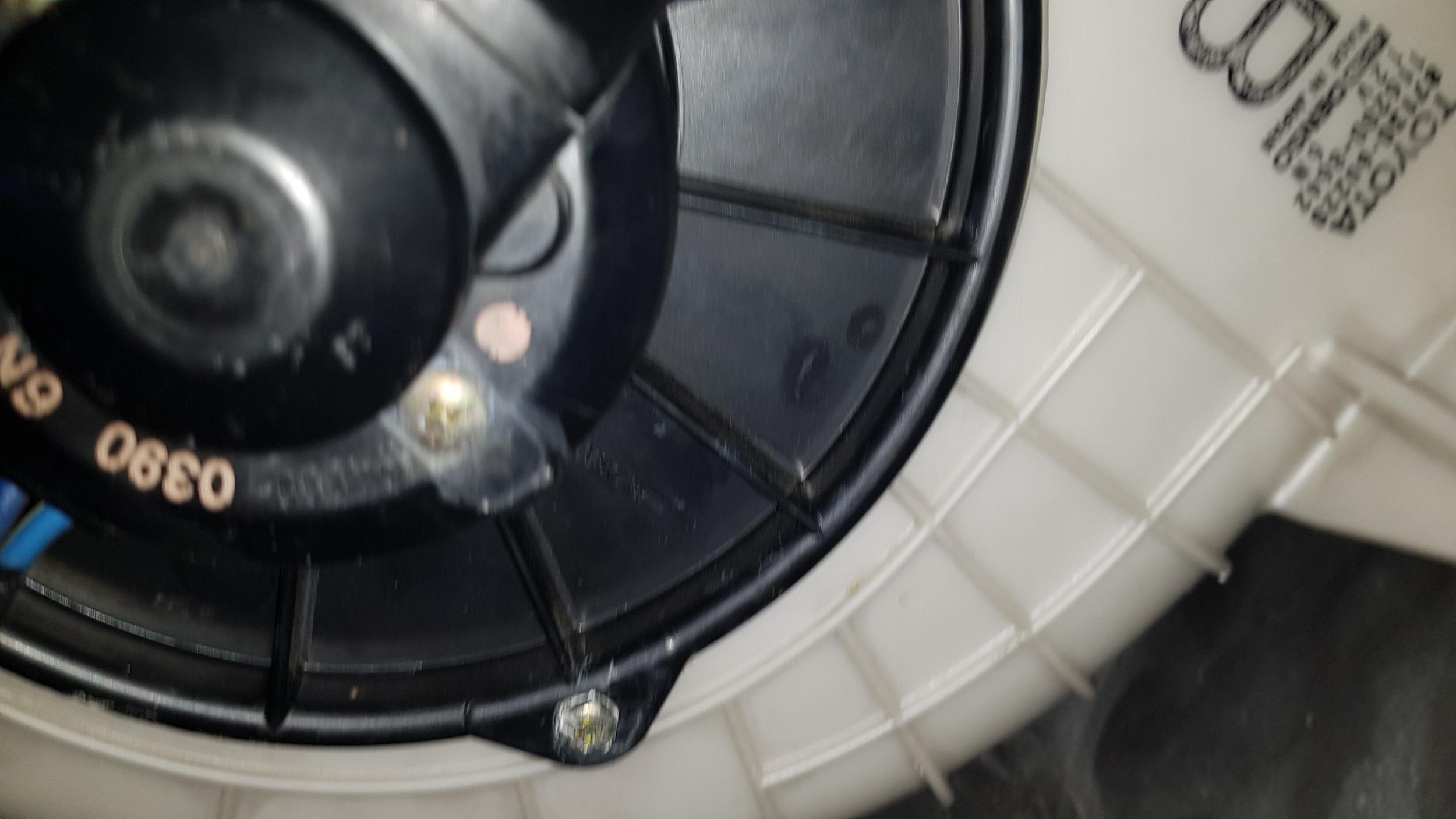

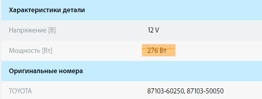

с мощностью моторчика ребята дела вот какие
15 часов назад, Имрамыч сказал:
У меня по мощнее, но наверное и этот подойдёт, если китаец параметры не завысил.
у меня 9-60вольт, 60 ампер, но не на крузаке, на гусеничном тягаче. на крузак лежит на готове,
тоже на 60 ампер.
+1 у меня точно такие параметры. Лежат 2 штуки.:buzz:
  • Машина: Land Cruiser 80, 12 valve
10 часов назад, bbn сказал:
Значит 23А.
