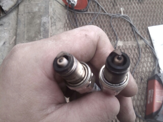

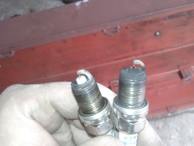

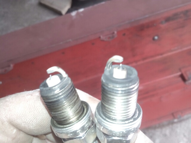

решил осмотреть катушки, нашёл на одной (8цилиндр) в корпусе маленькое отверстие, оно было окаймлено чёрным ореолом сажи, вот он пробой, а диагностика показывала что все отлично. Поменял катушку, пока все хорошо.
Вопрос ещё есть, почему то на одной свече (1 цилиндр) нагар неравномерный, почему так?
Вот такие дефекты и выявляем прибором и это как раз и подтверждает мои слова что не все видит диагностика. Закопченная свечка может быть следствием того что одна форсунка немного подливает.
