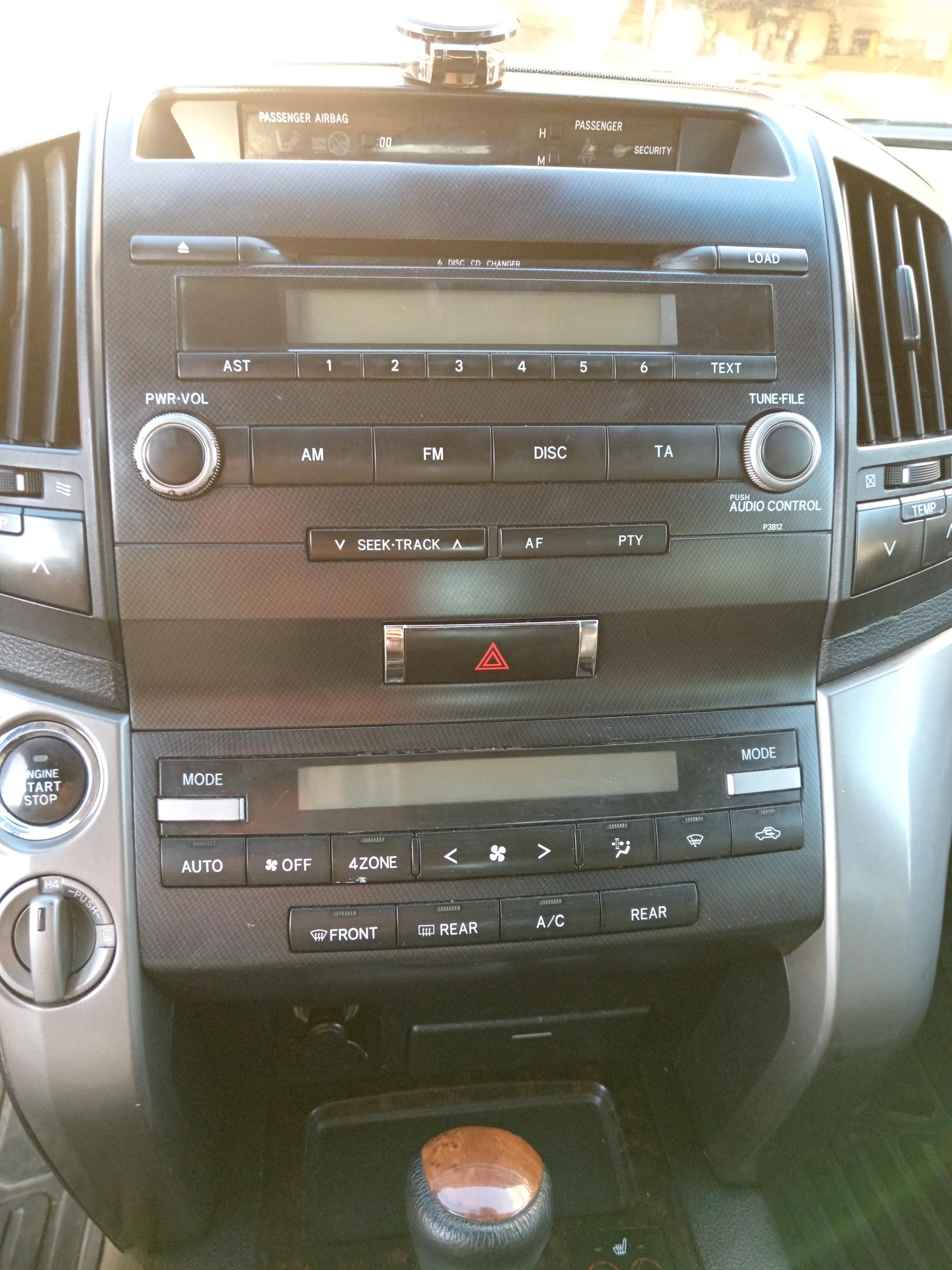

    • Машина: ТЛС200 камри 70 rav 4
    12.05.2024 в 15:50, Serggis сказал:
    Здравствуйте, подскажите пожалуйста как подключить китайскую магнитолу. Стоит такая.
    по итогу получилось поставить гу? блок управления климатом тоже работает?
    • Машина: Машина
    4 часа назад, serzh36 сказал:
    Эта комплектация самая простая для установки сторонней магнитолы - уровень жигули "классика" )) и климату пофиг на ну или иную магнитолу, хоть, вообще, выкинь её))
    Изменено пользователем M@ks
    30 минут назад, M@ks сказал:
    да у меня, больше вопрос по внешнему блоку климата, возможно ли его подключить на другую комплектацию.
    • Машина: Машина
    5 часов назад, serzh36 сказал:
    Можно. Из мониторной комплектации можно сделать безмониторную, а из без мониторной - мониторную (было популярно на 3-4 летних привезенных "арабах". Делали максималку/ предмаксималку из "барабан эдишен"). Эл.схемы в помощь, лезть на авось = самоубийству.
