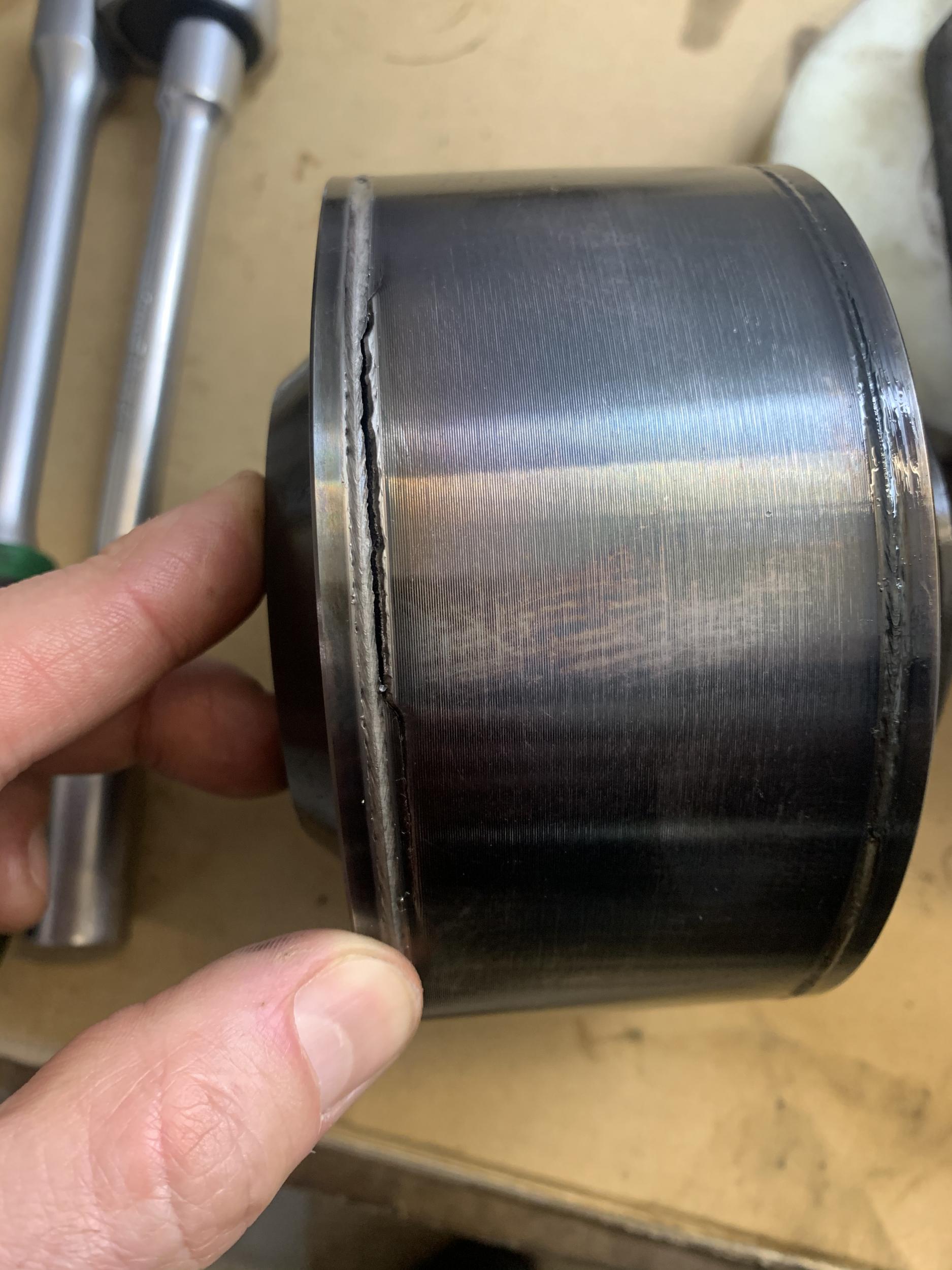

    И опять к работоспособности муфты . Как ее проверить ?
    с каким усилием должно прокручиваться плавно или с небольшими рывками ???
    Давно езжу без муфты попалась раздатка купил .
    фланцы прокручивались с небольшим усилием .

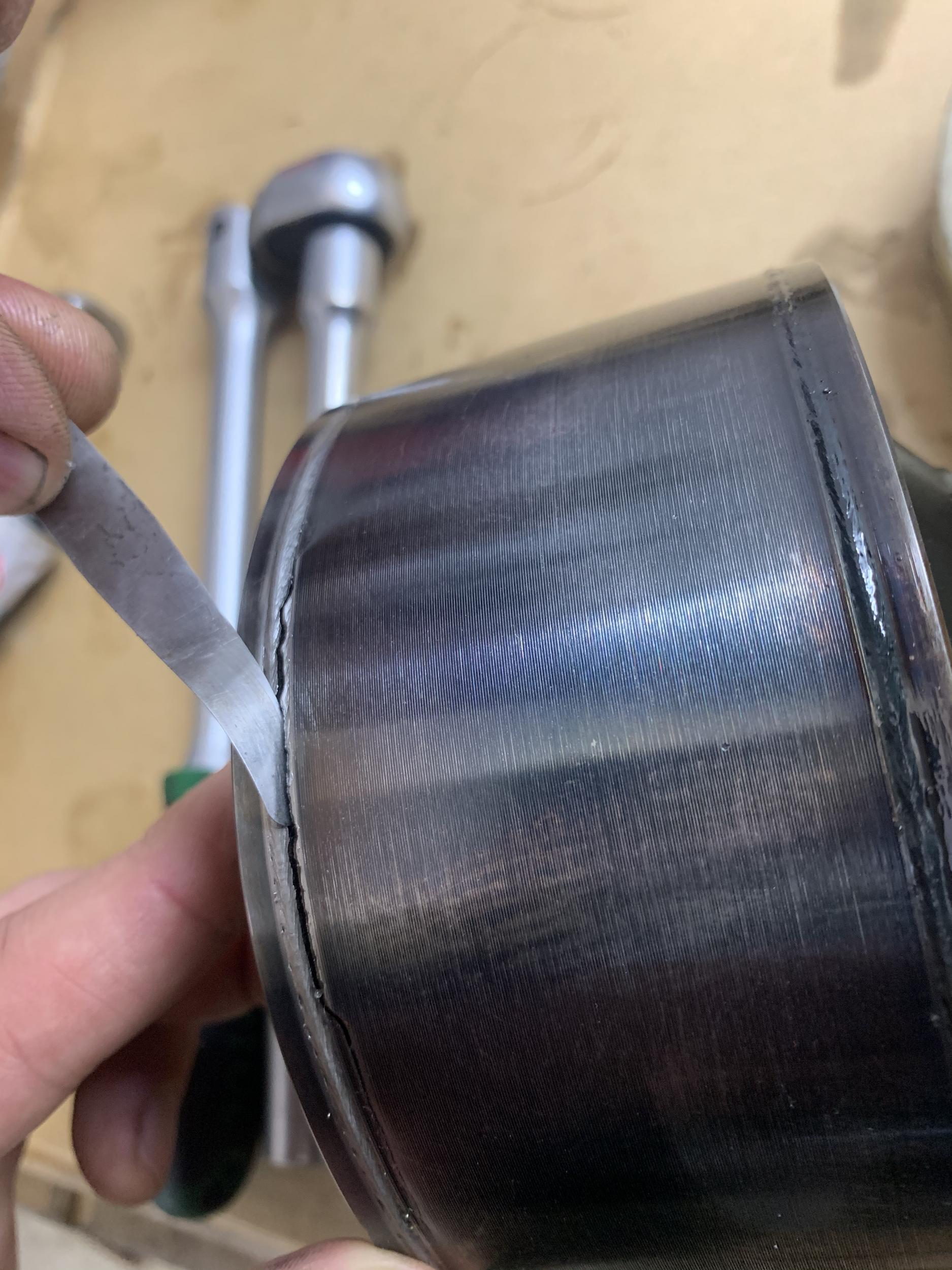

    Решил сальники поменять и тут картина . Муфта треснута и крутиться свободно понятно не чего не блокирует . Как проверить следующую чтоб не попасть ?
    Решил теперь точно муфту поставить ! :) только ещё одну раздатку с не рабочей муфтой нехочеться покупать .
    • Откуда: Опочка
    • Машина: Тойота 80
    За пару лет точно раздаток с муфтой на разбирали . И точно их крутили :)
    • Откуда: Опочка
    • Машина: Тойота 80
    Может в мануале описан процесс проверки муфты . Помогите добрые люди:) .
    • Откуда: Опочка
    • Машина: Тойота 80
    Новая муфта начинает прокручиваться при 11 кг. Крутиться медленно
    Корпус зажат в тиски . Центр крутим.
    при тесте б/у получилось 10.5 кг . Температура муфты тоже играет роль . Крутили при +15
