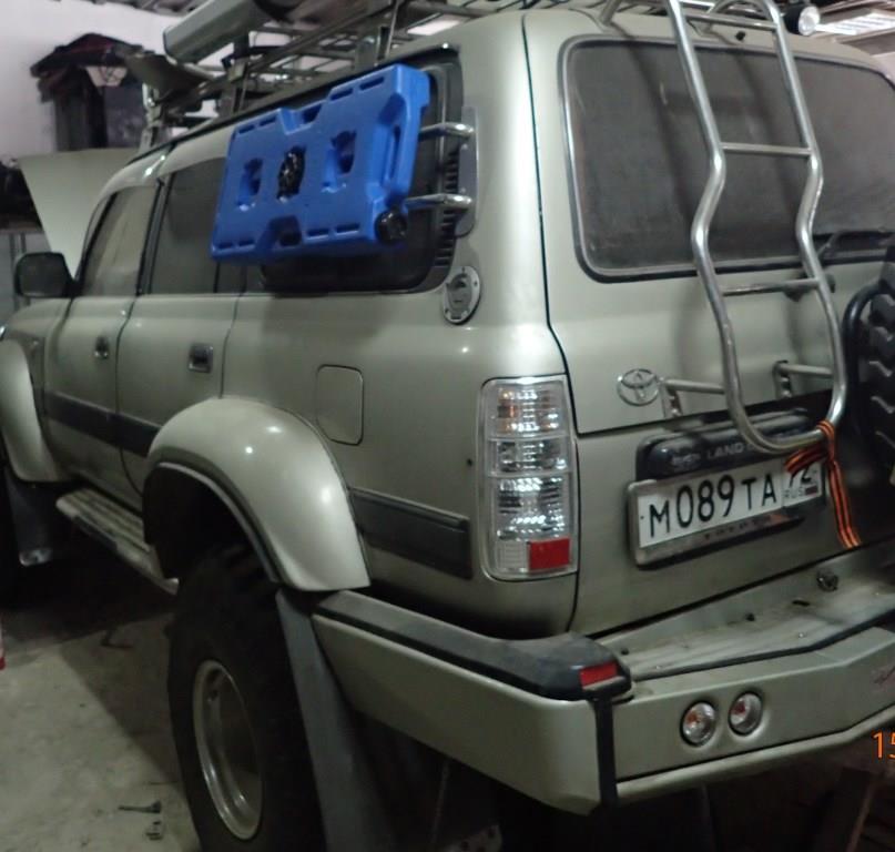

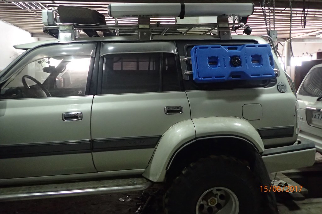

    Воду так перевожу. Канистры по 20 литров.

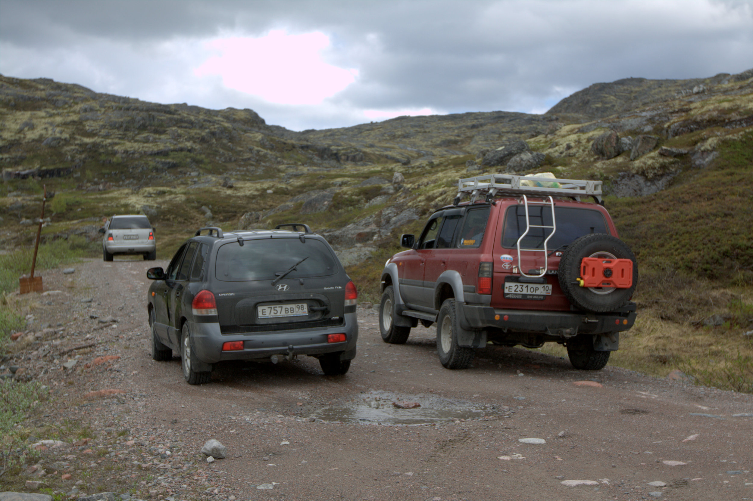

    TLM я очень извиняюсь, но какой кошмар. Чем крепление на запаску не устроило? Там хоть можно умываться, открыв краник канистры. В твоем случае - только перевозка, ибо умыться, либо просто руки сполоснуть не вариант, так как вся вода на машину польется.
    И да! ТС спрашивал про бак на верхний багажник. ;)

    17 часов назад, Санек сказал:
    Никто не мешает вкрутить краник с носиком, чтоб, ни дай боже, машину не облить питьевой водой.
    И да, окуительно здорово и удобно умыться, руки сполоснуть из бака на багажнике.
     По теме: можно установить на багажник пластиковый бак для летнего душа. Они плоские, разных размеров и объема. Легкие, с широкой заливной горловиной. Не составит труда помыть изнутри.

    3 часа назад, TLM сказал:
    Ты меня не совсем правильно понял. Я имел ввиду, раз у тебя запаска вынесена на бампер, то удобнее на запаску крепить. С практической точки зрения - умываться удобнее.
    С точки зрения безопасности тоже плюс в сторону крепления на запаску. Иногда, остановившись на трассе, на обочине, надо помыть руки, лицо в конце концов сполоснуть. Гораздо безопаснее это делать возле запаски, нежели чем сбоку от машины.

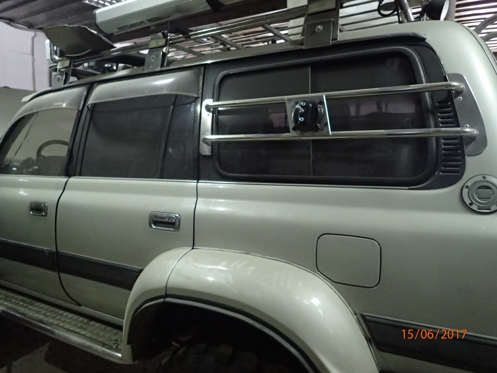

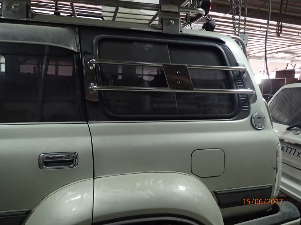

    В 15.06.2017 в 14:23, TLM сказал:
    подскажи, кто тебе такие чудо крепления смастерил?

    • Машина: LX 470, TLC 80 VX.97г. 1FZFE, AT, +8", Interco TSL Radial 38". -73
    В 08.06.2018 в 03:44, Juri Vahter сказал:
    Дык, сам и мастерил. Труба 25х2 мм, пластины 2,5 мм. электроды по нержавейке..

    • Машина: ТЛК 80 VX TD ручка.
    А крепил как - сверлился ?   А гидроизоляцию чем ?
