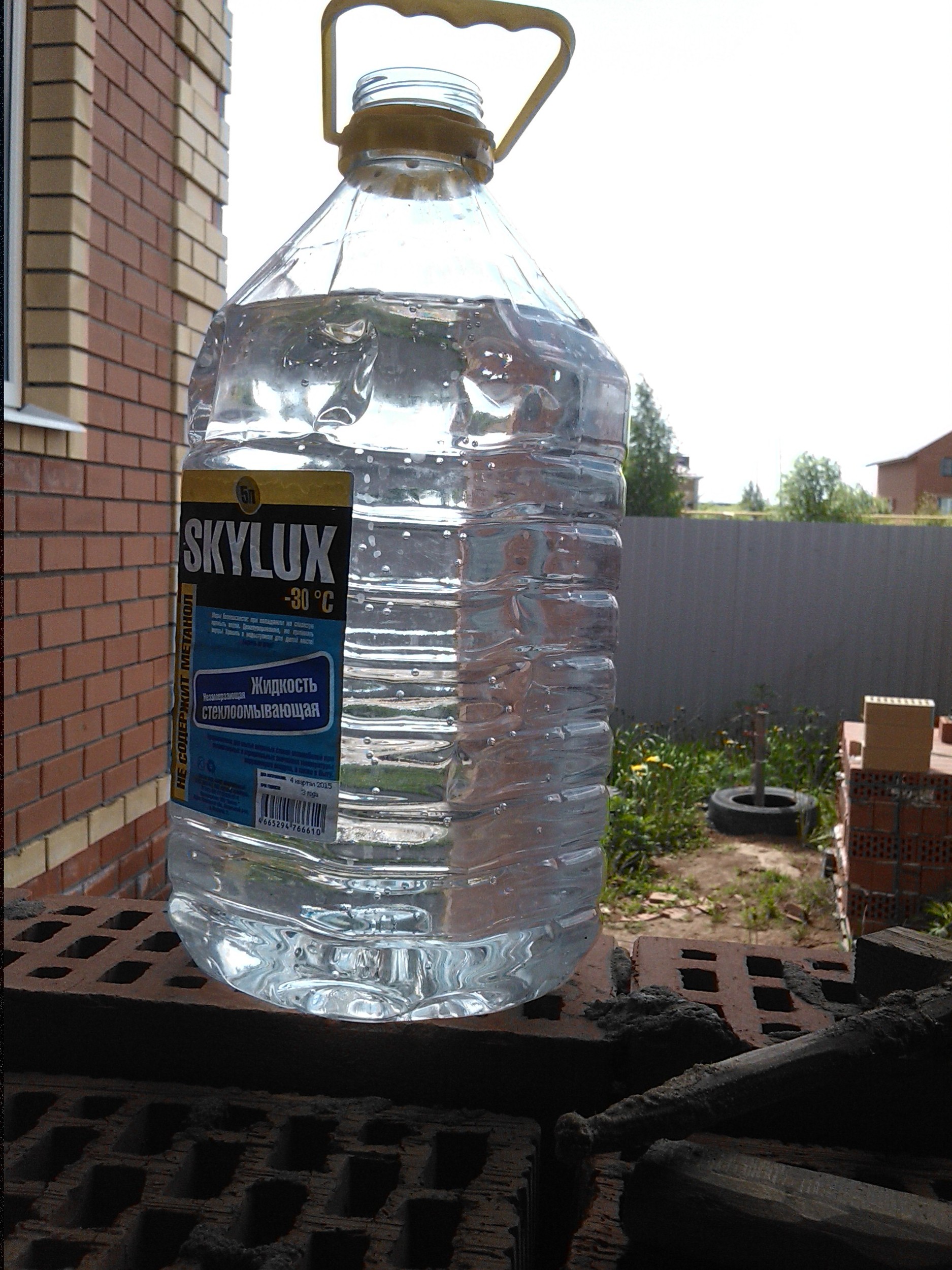

5-е сутки "промываю", подошел с 5литровой канистрой и набрал, вот так выглядит.

По фото много песка? В дом можно пустить?
Я боюсь, как бы у меня песок в трубах не "встал", то, что он жизни кранам не добавит это понятно. Фильтр ведь его остановит? Надолго ли хватать будет?
И еще такой вопрос, хотел участок полить-напора не хватает, чтоб обеспечить одновременный полив, можно ли последовательно еще насос подключить, переносной какой нибудь, на время полива?
Изменено пользователем АлексВ
  • Машина: HZJ 75, Jeep Wrangler
песок в трубы пускать нельзя. ни в горизонтальные, ни в вертикальные. опасения правильные. по фото песка много.

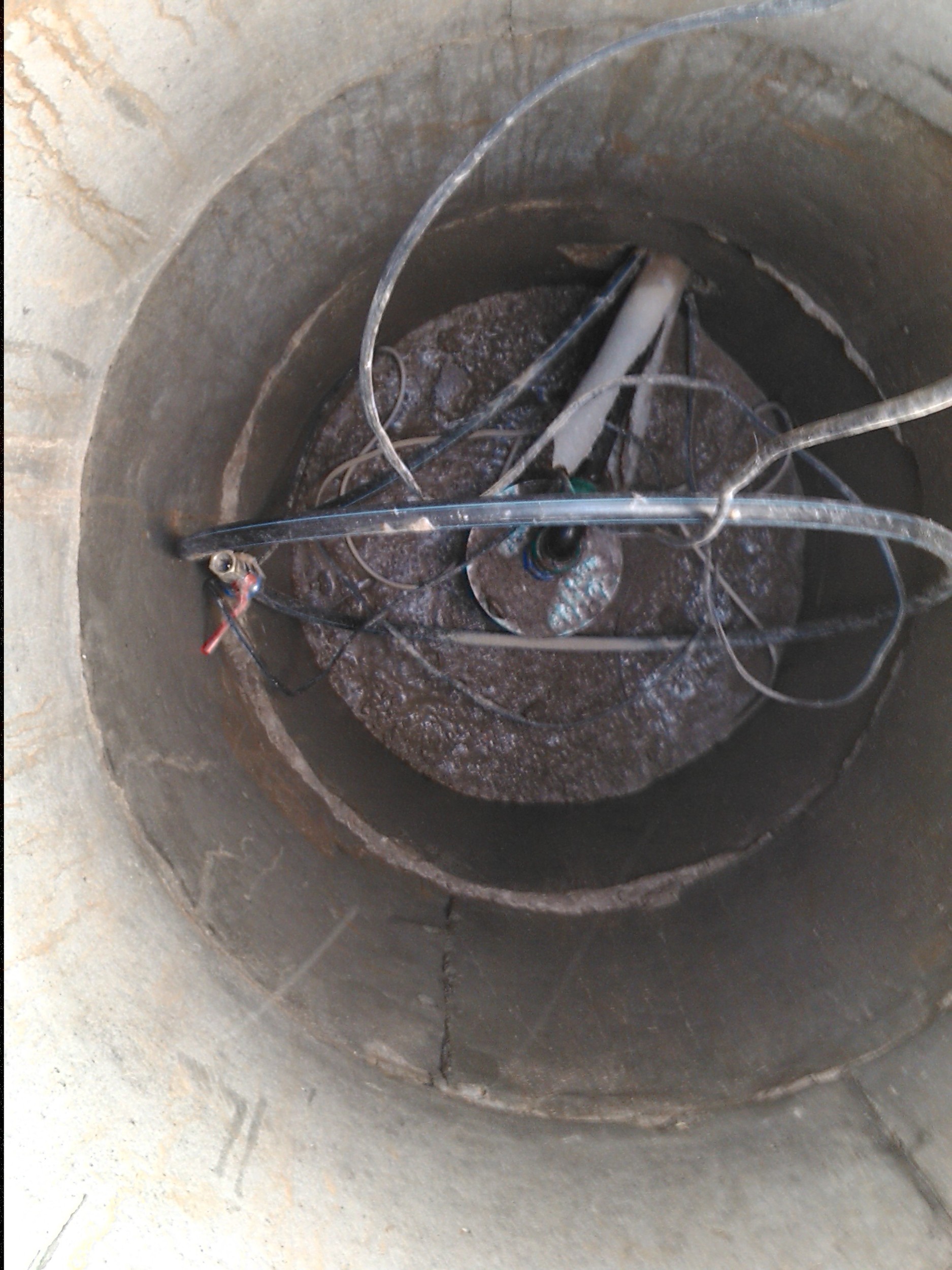

Вот так скважина выглядит

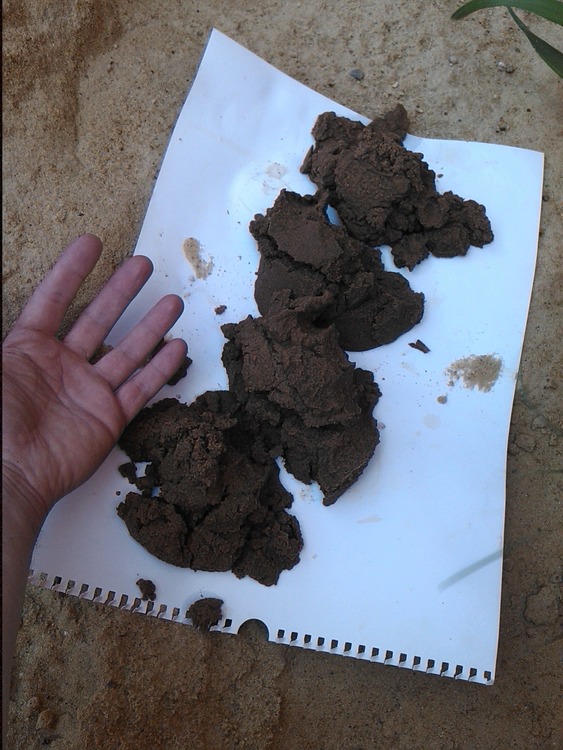

за 2 суток вот сколь песка в колбе :blink2:
дебет скважины примерно 30 кубов/сутки

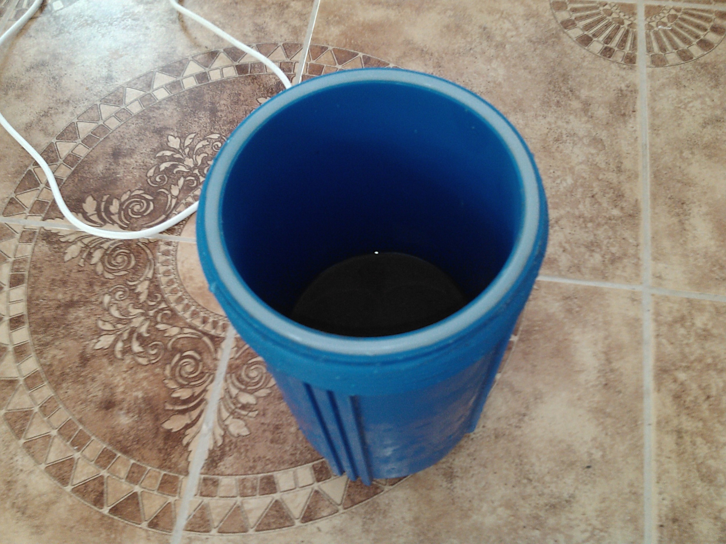

Поставил фильтр в колбу, посмотрю за сколько забьется.
С фильтром напор не ослаб...пока... 400 литров за 18 минут
Только по ощущениям, после установки фильтра, вода мутнее стала

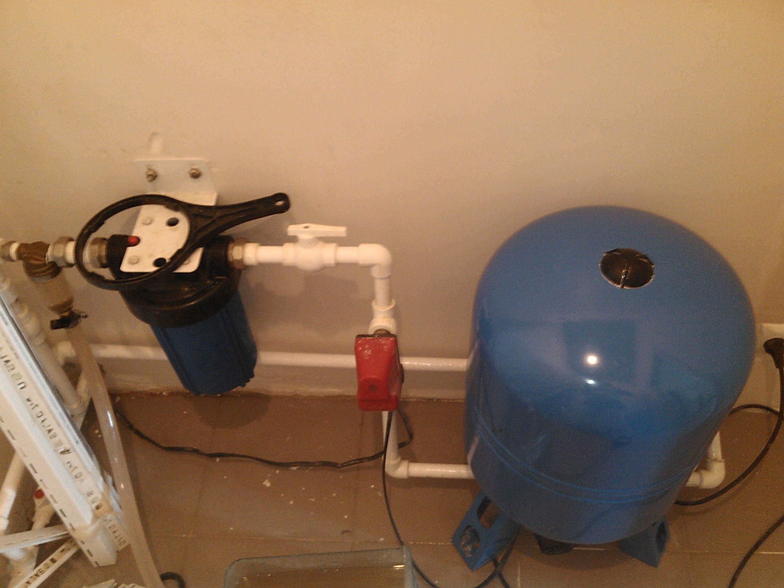

Вот такая система. Прозрачная колба, видимо, чтоб контролировать мутность воды ? И, судя по всему, позволяет слегка "очистить" фильтр, поскольку стоит перед фильтром, на который действует емкость с давлением?

Не. У тя стандартный адаптер на 133 трубу
Бюджетно песок не убрать
Нужно вынимать насос
Мнрять глубину
Смотреть трубы
Если дебет устраивает, то втыкать пластик и другой насос. Но не факт, что поможет надолго

Там реально все просто
В кессоне откидываешь трубы от адаптера
Убираешь их шоб не мешали
Откручиваешь адаптер
Вытягиваешь за крышку адаптера насос с трубой
Инспектируешь его
Проверяешь клубину скважины тросиком с грузом
Определяешь уровень воды тем же грузиком
Из этих данных станет понятно более менее чо делать далее
Работы тут на двоих на пару часов
Ценнега нет.
Это нестандартная работа.
Я б 20 зарядил или 30
