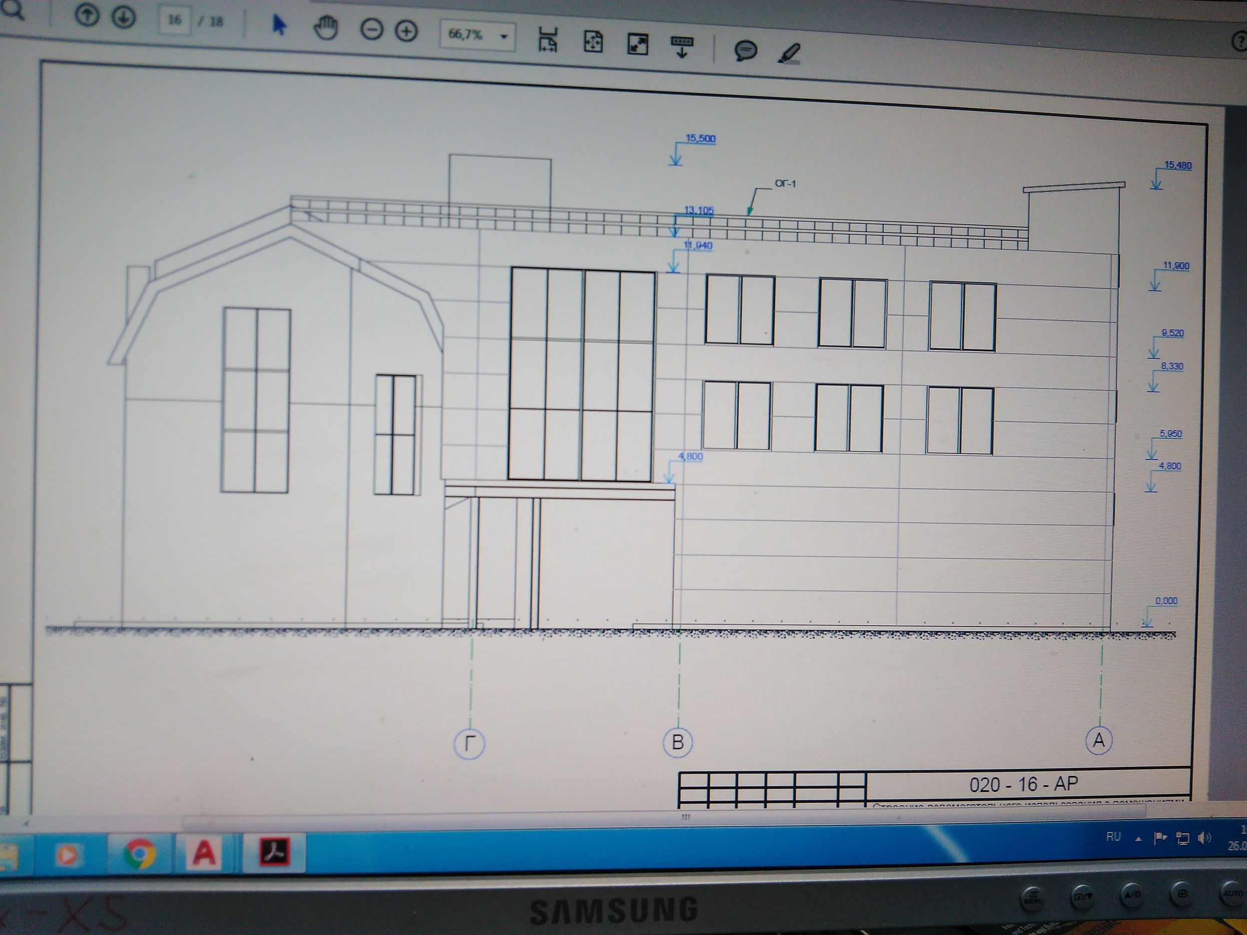

Вот общий вид  вместе двух зданий:

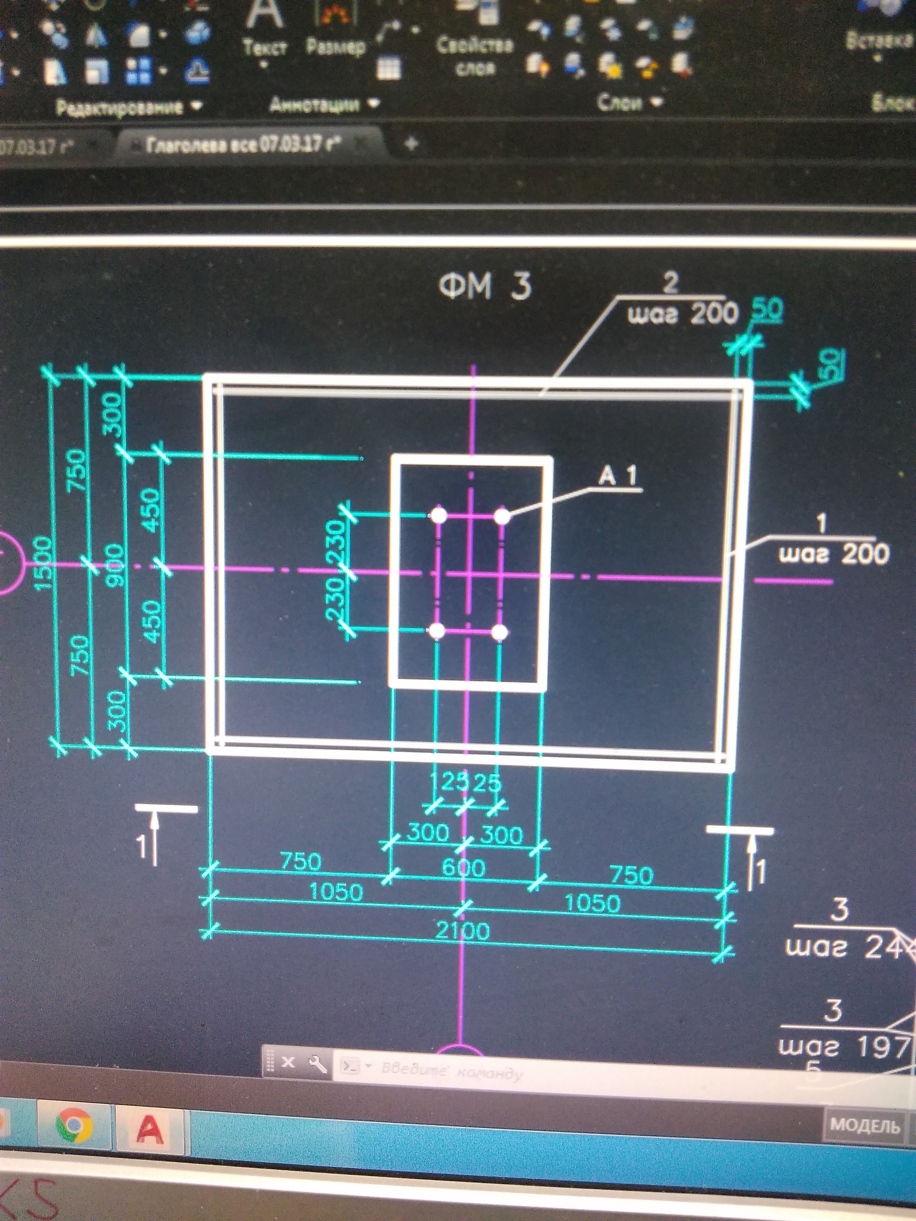

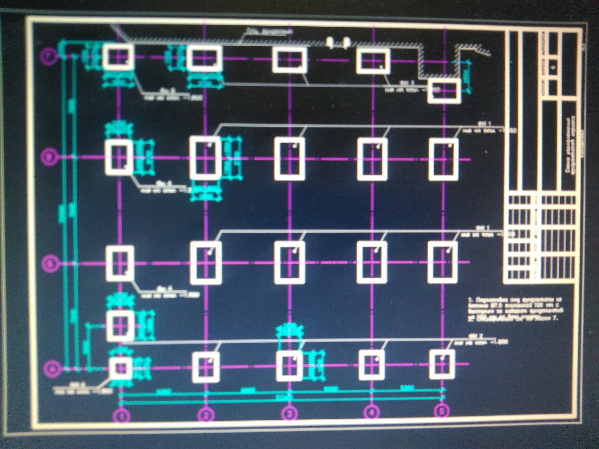

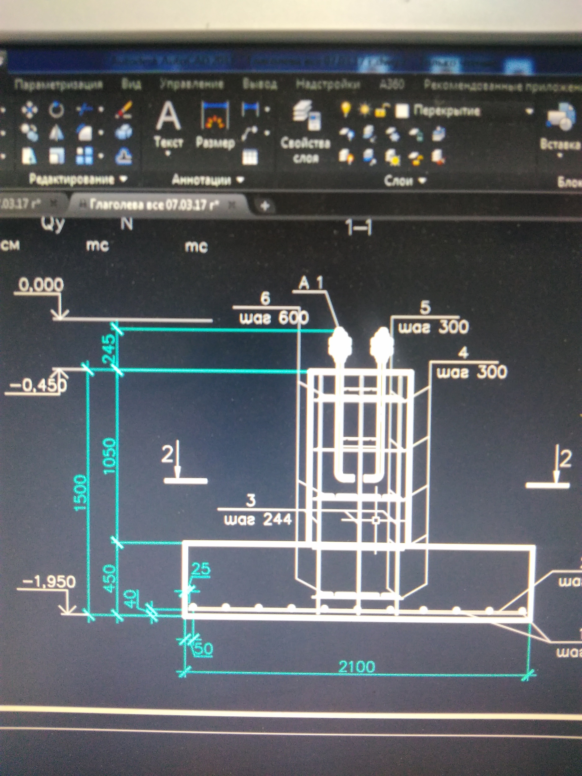

слева - кирпичное на ленточном фундаменте , работает уже 5 лет кажется, справа - металлокаркас на столбчатом фундаменте , и чертеж одного столба фундамента.

Когда копали фундаменты на обоих зданиях, откачивали насосом, глубина до нетронутого грунта и получилась 1,8-2 метра, это в городе и оказалось что на полтора метра неоднократно уже все было перекопано и рыхлое, даже старую мостовую нашли на глубине около метра, поэтому все стены осыпались в воду. без откачивающего насоса за ночь вода набиралась сантиметров 40 .
Во , что еще я интересное узналот проектировщика: под все нормально заглубленные фундаменты, под что бы то ни было, но если они опираются ниже максимального промерзания, никакая песчаная подушка не нужна, в ней нет никакого смысла, только осадка ненужная , копаем да нетронутого грунта, подчищаем чисто лопатой и сразу бетон.
