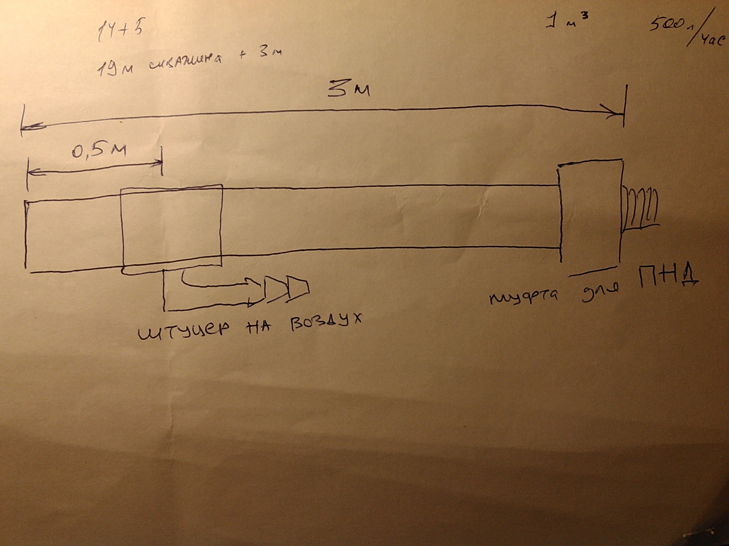

если с эрлифтом не помогут...буду, наверное, сам "городить", принципиально -ничего сложного, с компрессором на 500 л/мин, видимо, опечатка, даже 50л/мин "с головой" по формулам, на мою скважину коэфициент объем воздуха/воды выходит не более 1,5
Для наилучшего КПД из полипропиленовой трубы сварить тройник такого вида
Тройник варить из полипропиленовой трубы 50, внутренним 30, крепить к трубе ПНД 40 , учитывая, что статический уровень 14 м, а динамический 12, стало быть тройник погружать на 5 метров итого 19 м на скважину + минимум 10 м на организацию отлива...
компрессор на 8 атм 210л/мин (по факту где то 180, наверное, должно бы хватить)
Правильно уяснил?
сколь по времени качать, примерно, придется? Спрашиваю, чтоб понять как далеко песок отводить надо будет, соответственно сколь ПНД брать или можно потом силиконовым шлангом удлинить? На поверхности? У меня 20 есть...сужение, конечно, но на поверхности то уже не столь важно?
