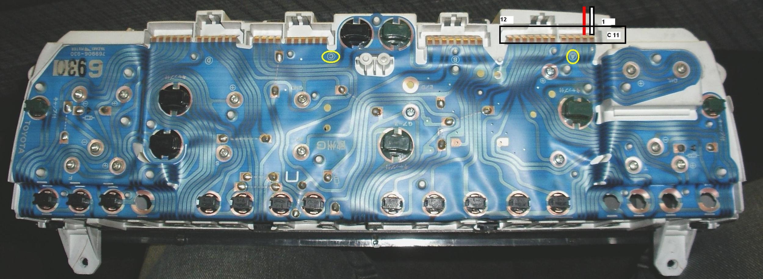

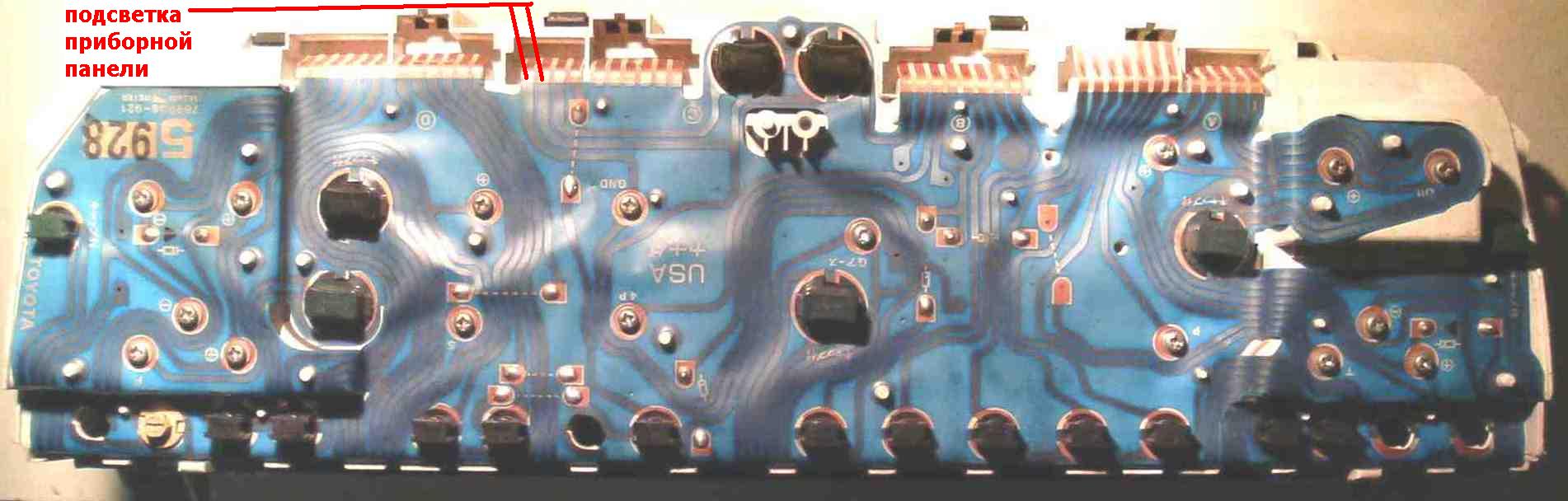

Подсветка приборной панели идет на контакты 1 и 2 разъема А, он справа на фото. Там около разъемов буквы и цифра 1 около разъема А - направление распиновки. Также можно проследить куда дорожки с ламп подсветки выходят. Сам вчера проверял на панели от дизеля и все совпадает со схемами книги легионовской.
  • Откуда: Москва, Химки
  • Машина: 4RUNNER 1992,VZN130L-GKPSEW,3VZ-E,А343H
Да, был невнимателен.
Посмотрел обозначения на своей приборной панели разъема С11 (12 контактов справа), а буквой А обозначен неверно.
Когда то помечал это, но, видать подзабыл...
Ustinoff, спасибо, что поправили.

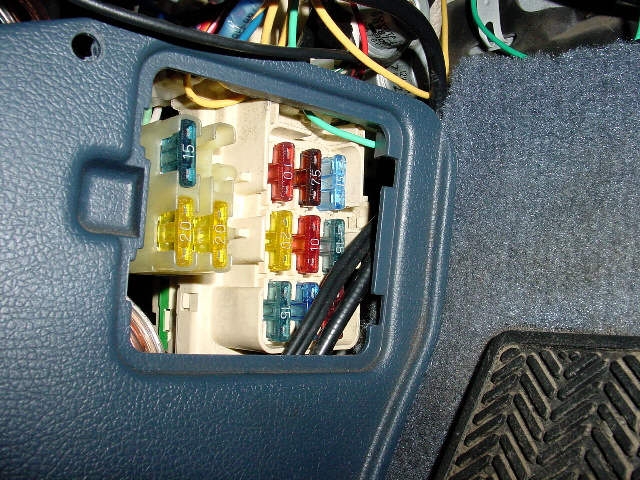

В 08.02.2017 в 23:28, biosstr сказал:
Подсветка везде пропала, на всей панели.
Смотри блок предохранителей над левой ногой. У меня там проблема была, окислились контакты.
  • Откуда: Стерлитамак
  • Машина: 4Runner, 3VZ-E, МТ, 33х12.5R15, лифт подвески
13 часа назад, K10Slon сказал:
Спасибо, конечно, но у меня проблема была в другом, и я этот момент т.с. подсказал. А это сообщение - уточнение на вопрос Dixona
  • Откуда: Архангельск
  • Машина: Toyota 4Runner, 3VZE, МКПП, Limited
В 14.02.2017 в 21:36, K10Slon сказал:
Спасибо. У меня под левой ногой все (блок предохранителей, релюхи, предохранители еще) на проводах висит. Скиньте кто-нибудь фото, что куда крепится и как выглядит.

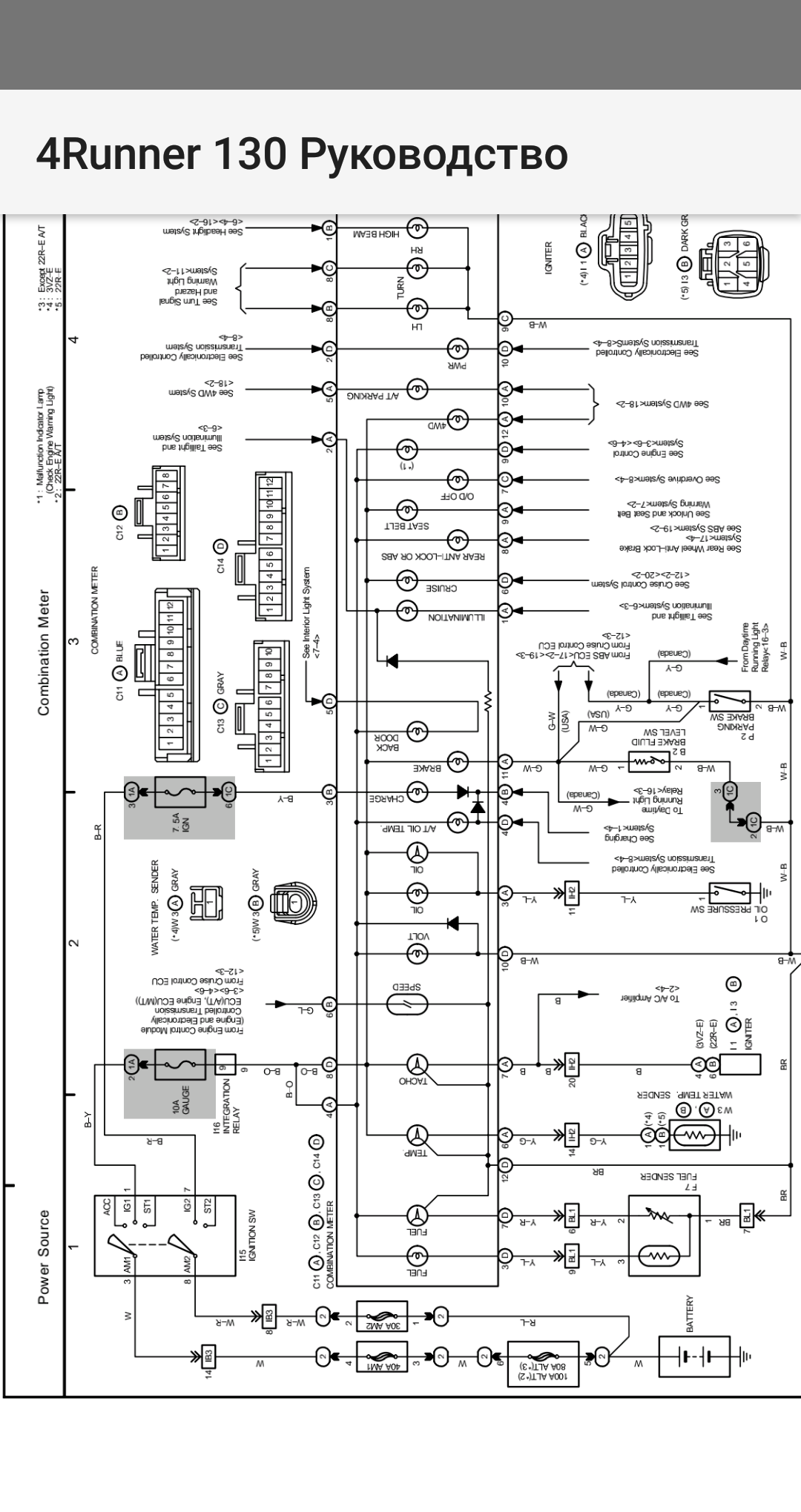

Ищу схему приборки с датчиком уровня масла на дизеле, а книга старая, датчика уровня не описывает да и так расхождений по электрике много, где раздобыть схемы как Диксон выкладывал?
Изменено пользователем Andru714
  • Откуда: Пермь
  • Машина: 4 runner 1993 3VZE
В плэй маркете программа есть по 130му. В ней вроде видел схему с датчиком масла.
https://play.google.com/store/apps/details?id=com.gmail.parsiphall.a4runner130manual
