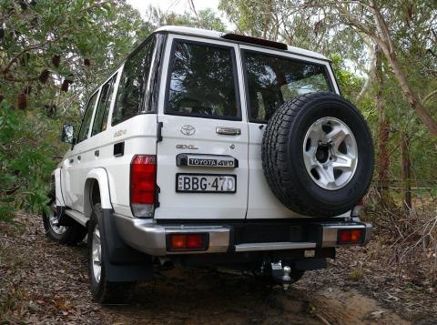

У нас сейчас вот так выглядит
  • Машина: NP GR 60
А хочется обычный фаркоп, чтобы не пушку на прицепе, а прицеп.
Типа вот этого
Ну или чего-то в штатное место.

А, понял. На рынке глянь -- это обычный фаркоп. А оригинальный у тебя уже есть ))
За место грузового крюка на нелифтованную машину можно привернуть Фланцевый шар на 4-х болтах (вынос 120мм, шар по центру фланца)
http://www.magfarkop.ru/other/329062600001.jpg
Проверь присоединительные размеры крепежных болтов, но помоему они стандартные, диаметр шара на отечественных прицепах 50мм.

Вообще на фотографиях разные задние бампера. На последней он сплошной. Поэтому и фаркоп там такой. На новой можно поставить практически как родной только под шар. Шар там съемный в зависимости от прицепа можно поменять, если по диаметру не подходят, они продаются отдельно. http://www.land-crui...getnewpost�� Вот на форуме продают.
